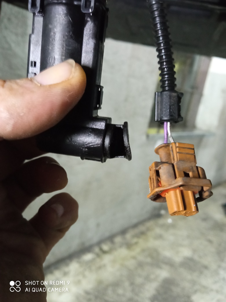

Plan gemacht die Einheit an Tag x einzubauen. Gesagt getan Stoßfänger ab , Tank abgelassen Einheit getauscht. Erneuter Test, Druck imemr noch zu niedrig. o.k. mal genauer hingesehen vorn schön voll mit Kristallen. Gut also Leitung bestellt (145€) bei VW (woanders auch nicht günstiger). Folgetag Leitung getauscht. Test mit anschließendem SCR Prüfungdurchlauf, i.o. Meldung schonmal weg. Gut. wieder ein Tag später gefahren , nach Hause gekommen, festgestellt undicht (Tropfen auf der Strasse). Heute morgen neue Düse eingebaut (ev. Riss o.ä. vielleicht ?? ~100€).Immer noch undicht.
Abends erneut auf die Bühne da hats den Stecker (an der Düse) an einer Seite langegezogen. O.k. ich rätsele grad was ich an "Stecker auf Stutzen aufstecken) falsch gemacht habe? Ach ja bevor ich´s vergessen immer noch undicht.

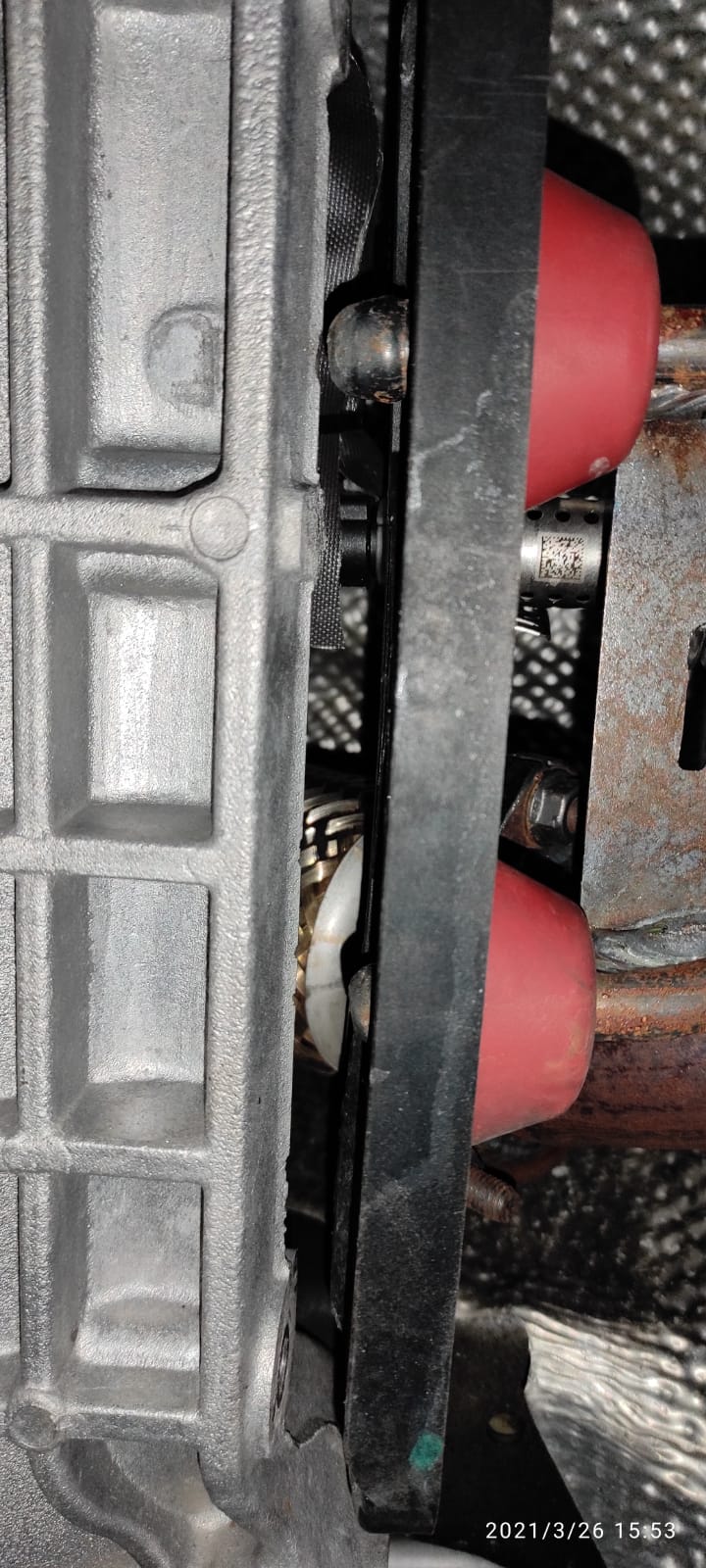

So ein vorläufig letzter Beitrag : Gestern haben wir das Klapern des SCR Kat´s auch beseitgt.
Wir sehen hier von unten die SCR Halterung mit zurückgezogenem Halter. Erkennbar das der Halter auf der Fahrereseite zu lang ausgeführt ist und an dem Achträger anschlagen kann. - Wir haben den um 10mm geürzt, jetzt ist Ruhe, Grüße Thorsten
