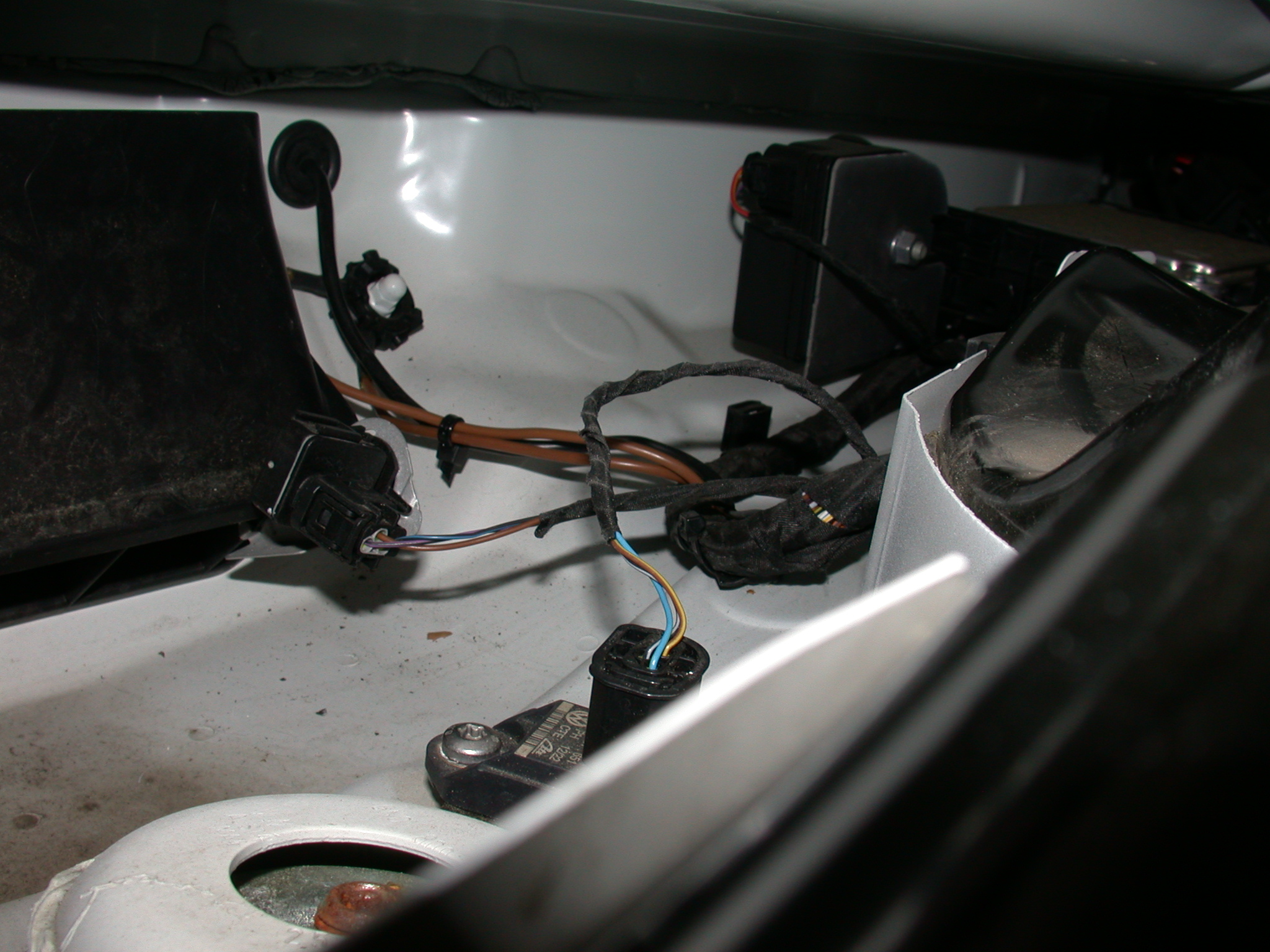

Habe leider das Motorsteuergerät nicht gefunden. Mein Sharan ist Baujahr März 2013. Erwin schickt hier in die Irre. Wäre für einen Hinweis dankbar.
Was meinst Du genau mit „Motorsteuergerät nicht gefunden“ ?
Falls Du es im Fahrzeug suchst wink.gif … im Wasserkasten in der Fahrzeugmitte
…im rechten oberen Eck ist der Deckel zu sehen …
