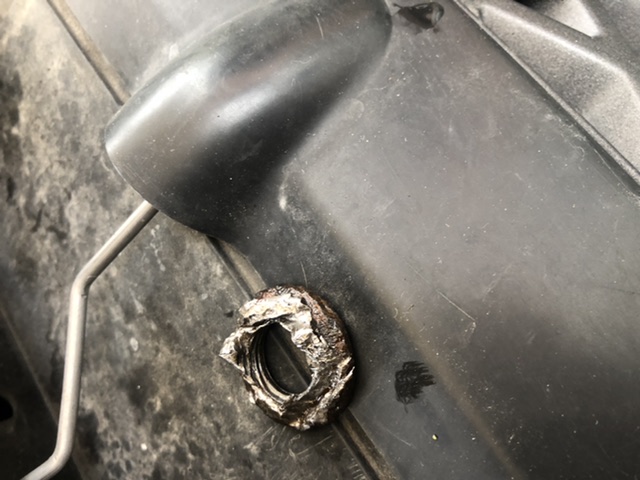

Die die unten den Federteller kommt habe ich mit dem Mutternsprenger auf bekommen.

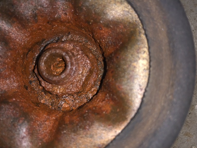

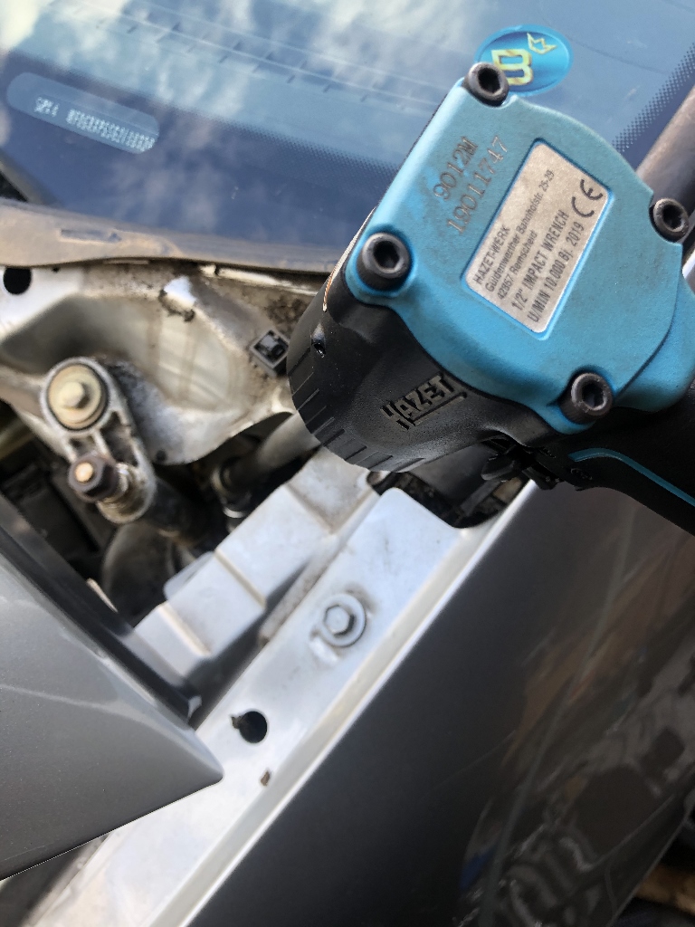

14F1D67D-C4C1-4DB6-A7CA-825D7403FCF9.jpeg Hier noch ein paar Bilder

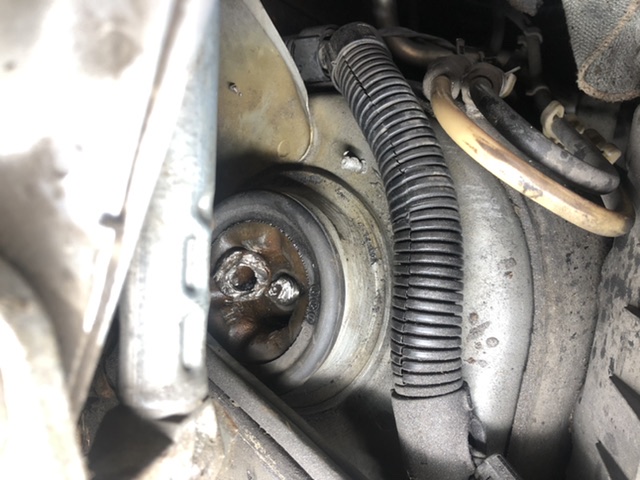

Wie man sieht, hab ich mir nen Dremel zugelegt. sonst wärs nicht gegangen.
Muttersprenger???
Das ausbohren ist ein echtes gemurgse, im Radkasten ist einfach zu wenig Platz.

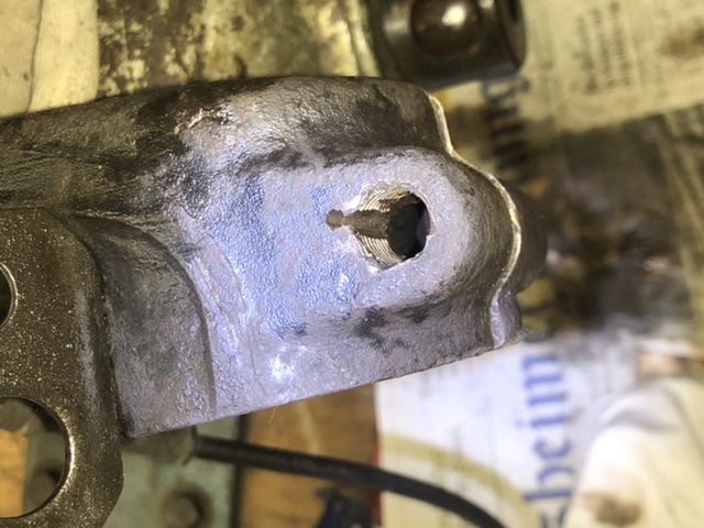

gebohrter Achschenkel
#31
Gratulation zur gelungenen Operation :slight_smile:
Da war ja trotz abgewandertem Bohrer noch ordentlich Gewinde vorhanden.
Wie hast Du den Gewindestumpf dann doch noch herausbekommen?

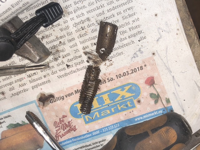

Mit Hammer und Schraubendreher als Meisel :power:
Wie hast Du oben gedremelt? Ich kenne das aus dem Pedia-Beitrag Wechsel der vorderen Stoßdämpfer als Schlitz von oben.
Von oben, Trennscheibe auf dem Dremel :wink:
Hast Du den Fangteller wiederverwendet?
Ja, ist beim dremeln nur etwas verkratzt.

Wie auf den Bildern zu sehen, war ich mit Schlagschrauber + Verlängerung + Kardangelenk erfolgreich.
Obwohl ich den oberen Teil des Gewindes vom Stoßdämpfer beim Öffnen gesprengt habe.
-> Innensechskant hat es auseinander gerissen mit einem Knacks. :power: :army:

Eigentlich eine undenkbare Kombination mit Gelenk und Schlagschrauber, aber genau so hat es bei mir auch funktioniert!
Nur Vorsicht für Nachahmer: Das Gelenk kann in tausend Einzelteile zerspringen!
#37
#36
Auch VORSICHT beim benutzen der Kombination im ungesteckten Zustand.
Wenn der Schlagschrauber losläuft fliegt die Nuss mit hoher Wucht davon.
Habe selber Glück gehabt und freies Schussfeld gehabt. :army:
Also echt, AUFPASSEN!!!
