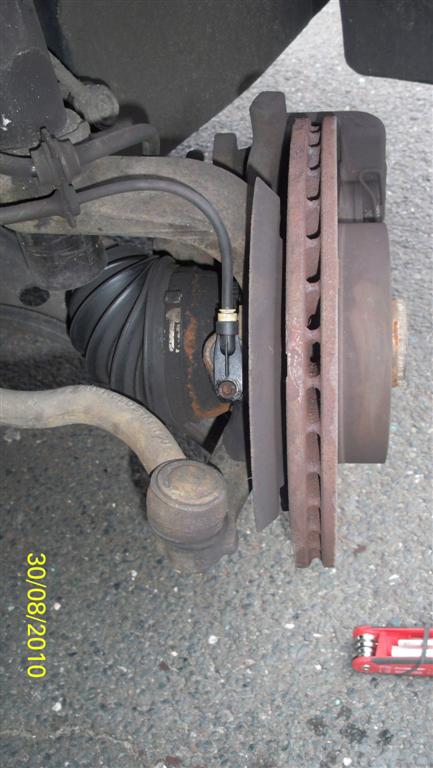

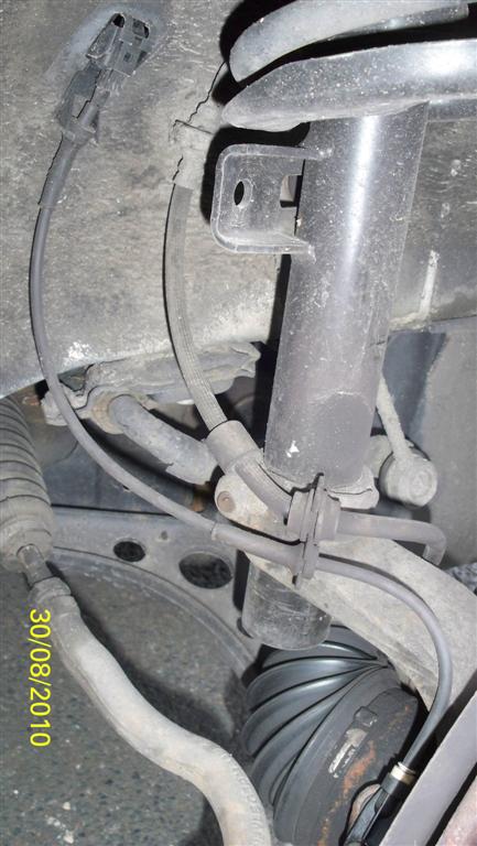

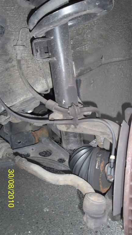

Daten: VW Sharan V6 Synchro ( 128 Kw / 174 PS )
Bj. 1997
Seit einiger Zeit leuchtet „dauerhaft“ die ABS Anzeige.
Der Freundliche hat via Diag. ausgelesen und stellte fest das ein ABS Sensor defekt sei. Dieser wurde ausgewechselt, Fehler gelöscht. Frei Fahrt Kurze Zeit später ABS Anzeige leuchtet wieder. Ab zum Freundlichen - der wieder ausgelesen, Fehler gelöscht. Problem gelöst --> für kurze Zeit
Wieder zum Freundlichen und ausgelesen. Diesmal Anschlussleitung ausgewechselt, Fehler gelöscht !
JEEEEETZT ABS leuchtet wieder :o !!! Wieder zum Freundlichen. Jetzt ! wurde intensiver / genauer gesucht / überprüft / gemessen. Fehler --> Wackelkontakt im Steuergerät !!! Bzw. Defekt am Steuergerät = Diagnose !
