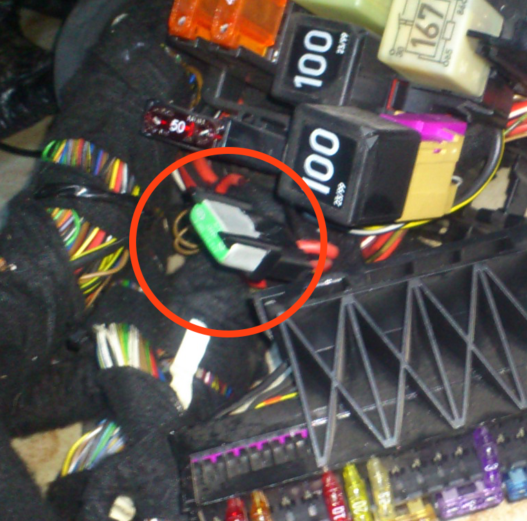

Die Fensterheber werden durch eigene Thermosicherung abgesichert. Diese ist in einem extra Sicherungshalter auf dem Relaisträger …
Kontrolliere die Thermosicherung mal, bzw ersetze sie testweise durch eine normale Sicherung …
Die Thermosicherung schaltet normalerweise wieder ein wenn sie abgekühlt ist …
und so sieht die Thermosicherung aus …

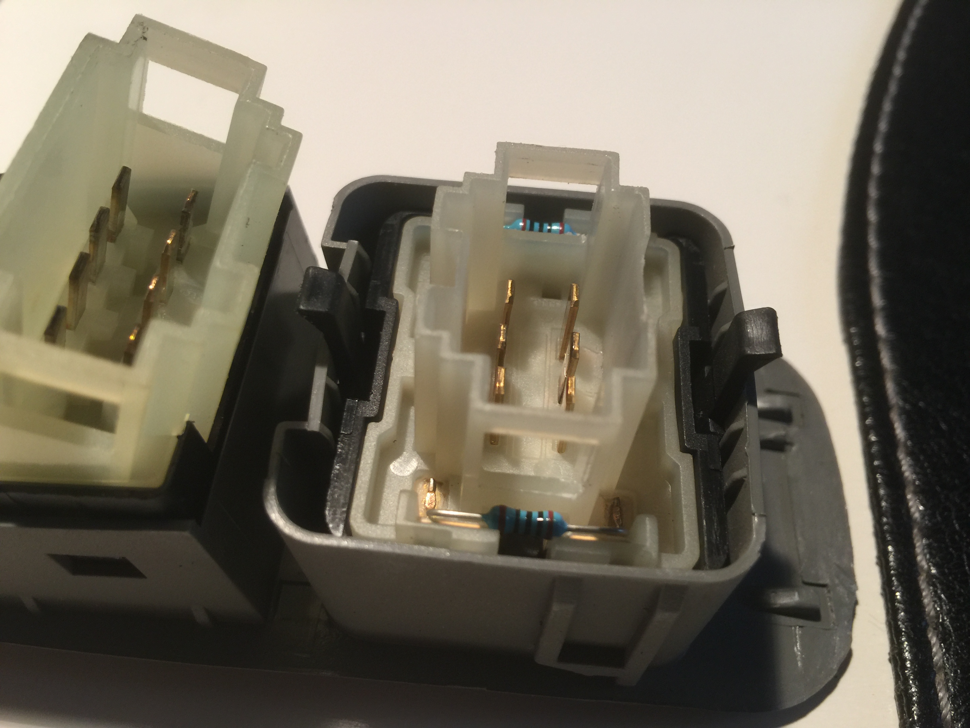

Kabelstrang Fahrertür wieder ausgebaut, alle Kabel durchgemessen, waren i. O. Fensterheberschalter Fahrertür auszubauen hat gedauert, hing fest und konnte nur von innen gelöst werden. Wie kann ich den Schalter testen, wenn du meinst er wäre defekt und wie bekomme ich ihn aus dem Gehäuse? Beide schwarzen Klammern nach innen und Schalter hochschieben geht nicht oder vermutl. nur mit Gewalt.
