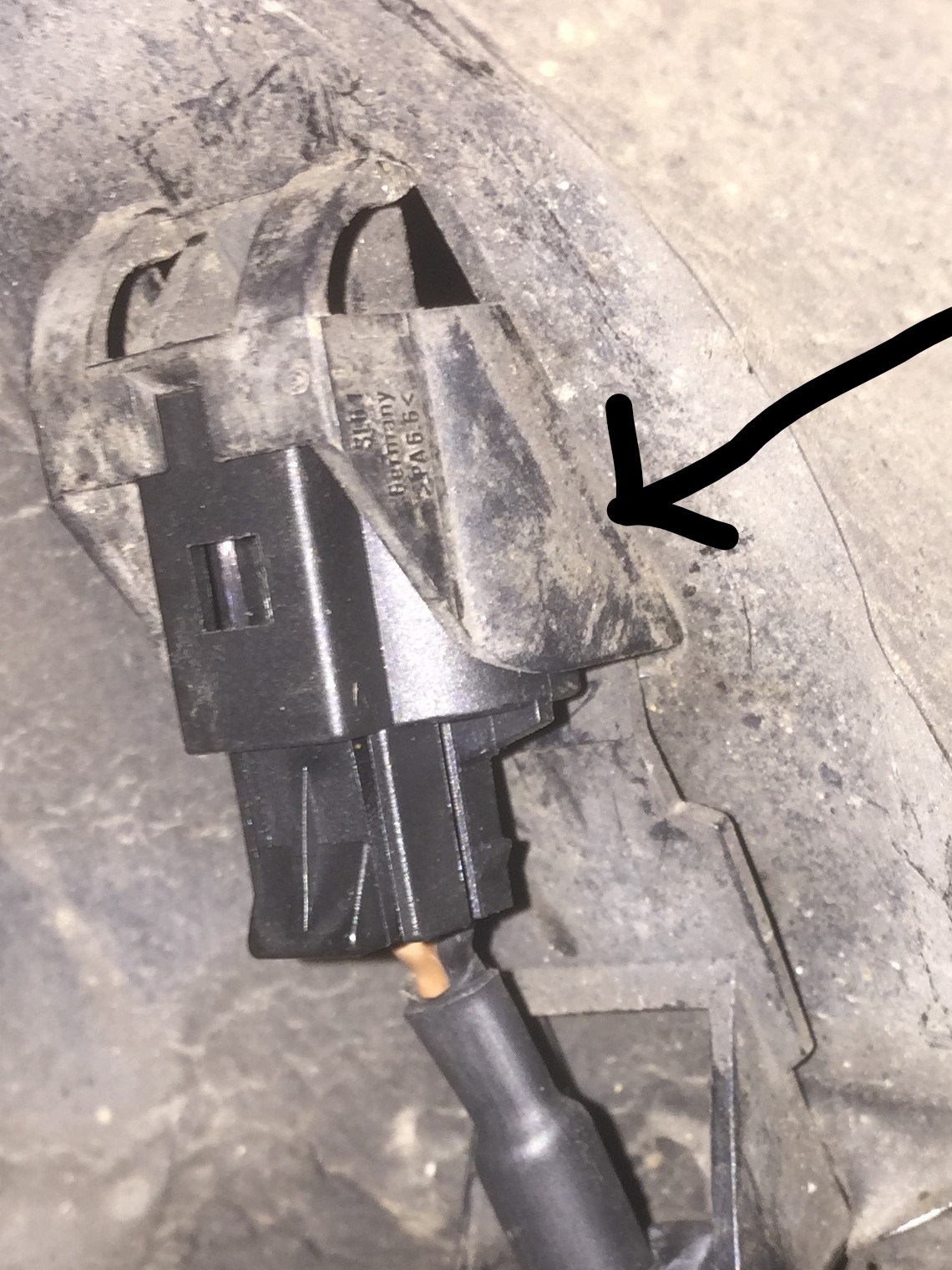

nachdem ich meinen ABS-Sensor vorne links gewechselt habe, bleibt die gleiche Fehlermeldung bestehen:
00283 Drehzahlfühler vorne links G47, 35-00–
Ich habe den starken Verdacht, dass sich die Stifte der Kupplung, in die der ABS-Stecker des Sensors gesteckt wird, gelockert haben.
Kann mir jemand sagen, wie ich die Kupplung aus der Wandaufnahme heraus bekomme ohne sie zu beschädigen?
Ist übrigens ein Ford Galaxy, Bj. 98, 2.3 l, nur ABS.
Gruß Wolfgang

ABS-Ring habe ich überprüft, ist. o. k. Beim Auslesen werden die anderen 3 Räder mit jeweils der gleichen Geschwindigkeit angegeben, der linke Sensor ist aber tot. Vor dem Wechsel des linken Sensors ging dieser ab und zu, d. h. Lampe mal aus, mal an. Meine Frage ist halt, wie bekomme ich die Kupplung mit den Kabeln aus der Halterung, ohne Kabel oder Kupplung abzubrechen? Kann man die Aufhängung drehen und dann nach vorne ziehen oder ist sie mit Klammern festgemacht und man muss nur ziehen?
Nochmals zur Verdeutlichung. Wie bekomme ich den Kupplungsstecker mit Halterung ab?
Du siehst auf deinem Bild oben zwei Rastnasen. Dann müsste der nach innen wegklappen.
Meinst due rechts und links oberhalb des Steckers, also direkt dort wo der Pfeil hinzeigt?
Oder die beiden schmalen Stege oberhalb der Kupplung?
Die beiden Stege oberhalb der Kupplung. Die sollten normalerweise von der anderen Seite aus betätigt sein. Kommmst du da hin?

So, Auspuff gewechselt, dabei festgestellt, dass das Abgasrohr vor dem Kat auch durch ist. Koppelstangen (Meyle) auch gewechselt. Musste abflexen, Schrauben gingen trotz Rostlöser nicht auf, lag aber eher an diesem blöden kleinen Inbus der total verrostet war, als an der Schraube. An den neuen Meyle kann man endlich einen Gabelschlüssel zum gegenhalten ansetzen. Die ABS Kupplung des Steckers habe ich mir nochmal angesehen. Es ist so, einfach die beiden Stege nach unten drücken, dann geht das Ganze nach hinten heraus. Aber um dort dranzukommen, muss ich vermutl. die Batterie,
Halter pp abbauen. Nachdem ich den Stecker so fest ich konnte wieder in die Kupplung schob, erlosch nach ein paar Metern die ABS-Lampe und ging - toi toi toi - bis nach Hause (etwa 10 km entfernt von meiner Hobbywerkstatt) nicht wieder an. Ich glaube also, dass es vermutl. die Verbindung zwischen Stecker und Kupplung ist und ich evtl. den Stecker ersetzen muss. Gibt es den einzeln und paßt der vom Sharan auch an den Galaxy?

In diesem Teilekatalog habe ich ein Bild von dem Gehäuse gefunden … click.gif … Teil Nummer 43
Das Gehäuse ist vom Motorraum her durch das Blech gesteckt Auf dem Bild im Teilekatalog ist gut den Rahmen zu sehen mit welchem das Gehäuse im Motorraum am Blech anliegt.
Als erstes muss der Stecker raus - Verriegelung 1 drücken wink.gif und dabei den Stecker ein wenig in die Kupplung drücken - so löst sich die Verriegelung leichter. Wenn man am Stecker zieht und dabei die Verriegelung drückt klemmt es meist.
Dann mal probieren ob sich die beiden Schnapper -2- nach unten drücken lassen und sich das Gehäuse in den Moorraum drücken lässt.
Wahrscheinlich muss man das Gehäuses noch zusätzlich ein wenig seitlich verschieben und / oder ein wenig seitlich bei -3- drücken …
Wenn Du wirklich die Kontakte tauschen musst … in diesem Beitrag click.gif ist ein Tipp wie man die Stecker mit der Gummidichtung ohne Spezialwerkzeug crimpen kann.
