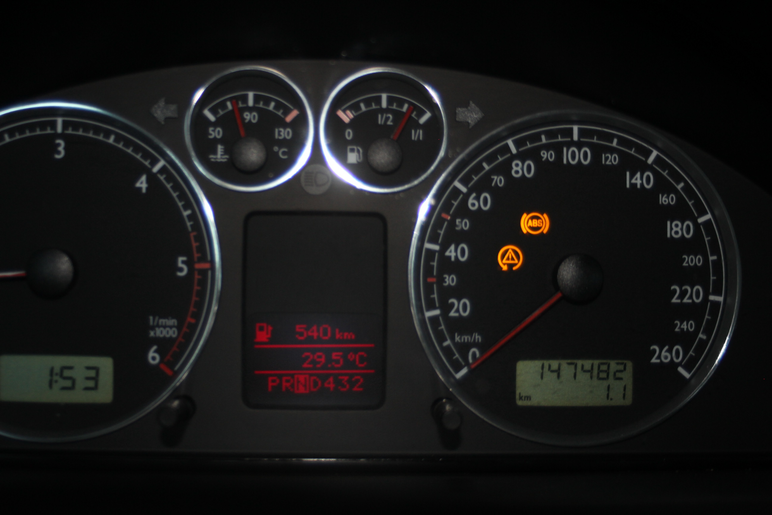

Hallo Zusammen,
seit heute morgen leuchten bei meinem Auto die ABS- und ESP-Kontrolleuchten:
Habe sicherheitshalber mit 70 KM/h Vollbremsung durchgeführt, vom ABS keine Spur. Das komische dabei war, dass der Motor sich abgeschaltet hat. Eigentlich für AG5 unnormal, besonders dass beim normalen Anhalten der Motor an bleibt. Nur hier beim Vollbremsen ging er aus. Ich werde wohl morgen einen Termin beim icon_razz.gif machen und sehen, was er sagt. Hat jemand ähnliche Erfahrung damit gemacht? Würde mich darauf freuen. Man das vor Sommerurlaub.
Gruß, Garfild
