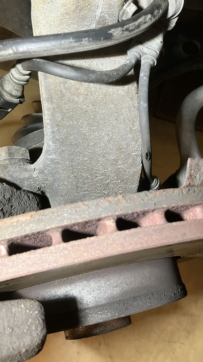

An der Y-Leitung ist der ABS-Sensor direkt dran, siehe folgendes Foto.
D.h. VR hab ich höchstwahrscheinlich den im Pediabeitrag gezeigten aktiven Sensor (ohne Y-Leitung), der aber VR nur zwei Kontakte haben dürfte. Siehe auch :click:: T4 bedeutet 4polig.
Das Foto zeigt den Achsschenkel VL an unserem Wal :sga:
Die Aufnahme habe ich kürzlich gemacht, weil die Leitung zum ABS-Sensor durch Hitze aufgeplatzt ist (heiße Bremsscheibe wegen klemmendem Bremssattel, andere Geschichte, Beitrag folgt.)
Oben sieht man den Bremsschlauch.
Darunter die Leitung und Stecker zum Stecker der Verschleißanzeige.
Nach rechts unten die Leitung zum ABS Sensor und ein kleines Stückchen vom Sensor.
Durch die aufgeplatzte Stelle sah ich, dass die Leitung mit einer Art Gel gefüllt ist. Vielleicht dient das zur Wärmeabfuhr oder um die Vibrationen besser auszuhalten.
