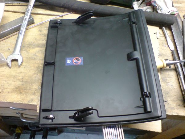

Erstmal die Fächer ausbauen. Wie bereits geschrieben wurde einfach nur 3 Torxschrauben je Fach rausschrauben und das Fach kann rausgehoben werden.
Die Stifte an den Scharnieren mit nem kleinen Schraubendreher rausdrücken um den Deckel vom Rest des Faches zu lösen.

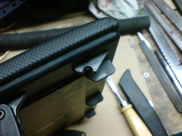

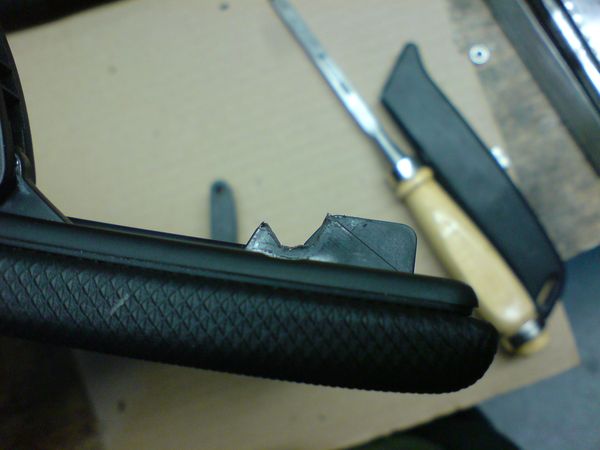

So sah die Bruchstelle am Deckel aus:

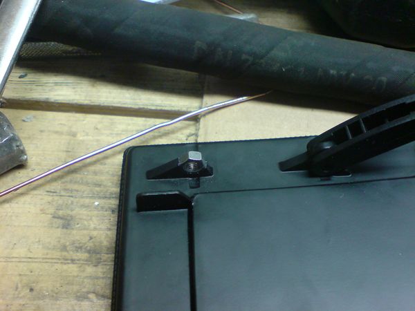

Ich habe sie dann entsprechend dem folgendem Bild angepasst, dass man eine M5er Mutter einsetzen kann. Ich habe diese Mutter mit einem 4,5mm Bohrer noch etwas aufgebohrt, damit das Fach später nicht so streng geht. Das „Anpassen“ funktioniert mit einem Cutter-Messer mit entsprechender Vorsicht eigentlich ganz gut. Anschließend noch etwas mit der Feile nachgearbeitet und fertig.
Fertig eingeklebt mit Sekundenkleber sieht das dann in etwa so aus:

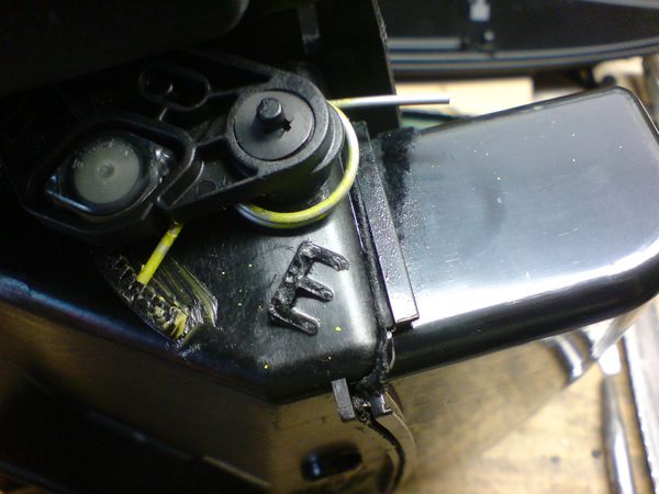

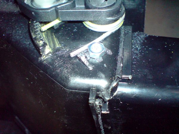

Zum Problem der fehlenden Federspannung**

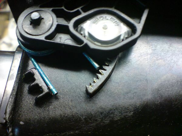

Es ist hier ein kleiner Plastiksteg gebrochen:
Zum Vergleich die „gute“ Seite:

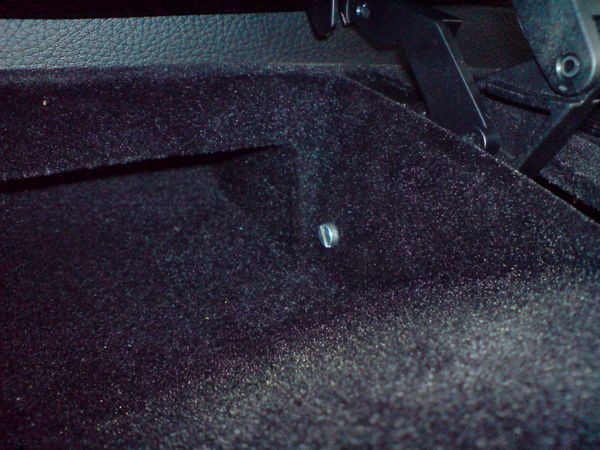

Hier habe ich einfach ein kleines Loch gebohrt und eine M4er Schraube von innen rein. Die Feder liegt dann schön auf einer glatten Seite an der Mutter auf.

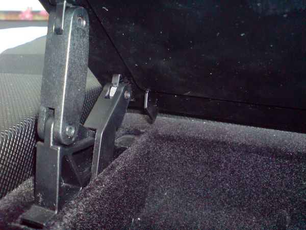

Hier noch Bilder im wieder eingebauten Zustand:
Ich hoffe, das hilft dem Einen oder Anderen. Ich werde die Stabilität mal noch ein wenig testen. Mal schauen, wie die Klebestellen bei höheren Temperaturen halten.

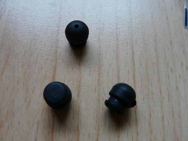

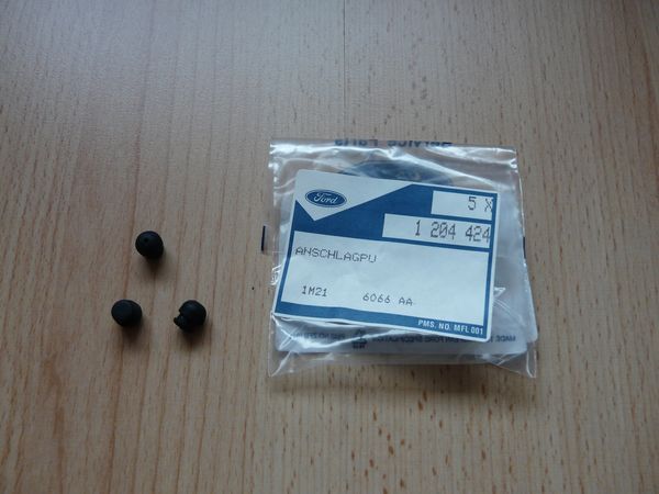

Falls jemand die Gummipuffer braucht:
Bezeichnung: Anschlagpuffer
Ford-Nr: 1204424
Preis: 0,47 + Steuer
Falti
