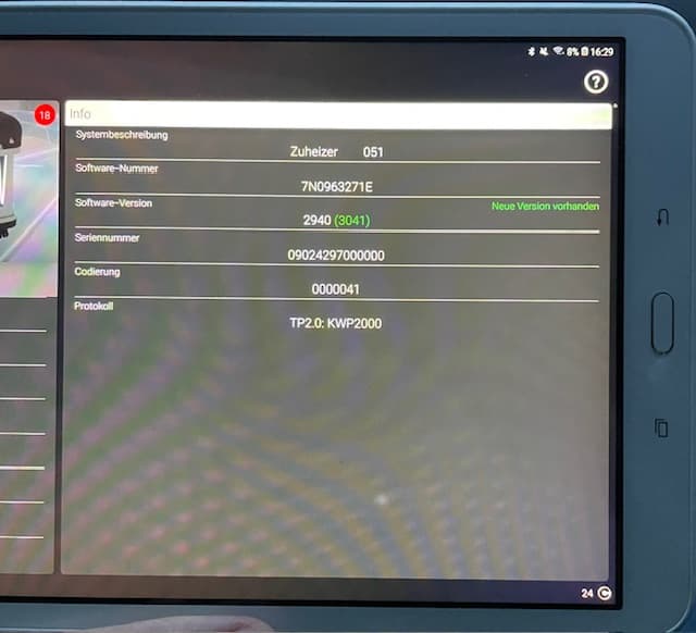

Habt ihr Tipps? Zuheizer per Taxischalter ausschalten geht ja nicht. Ist es überhaupt der Zuheizer?Verbaut ist der ThermoTopVevo 12V/5KW.
