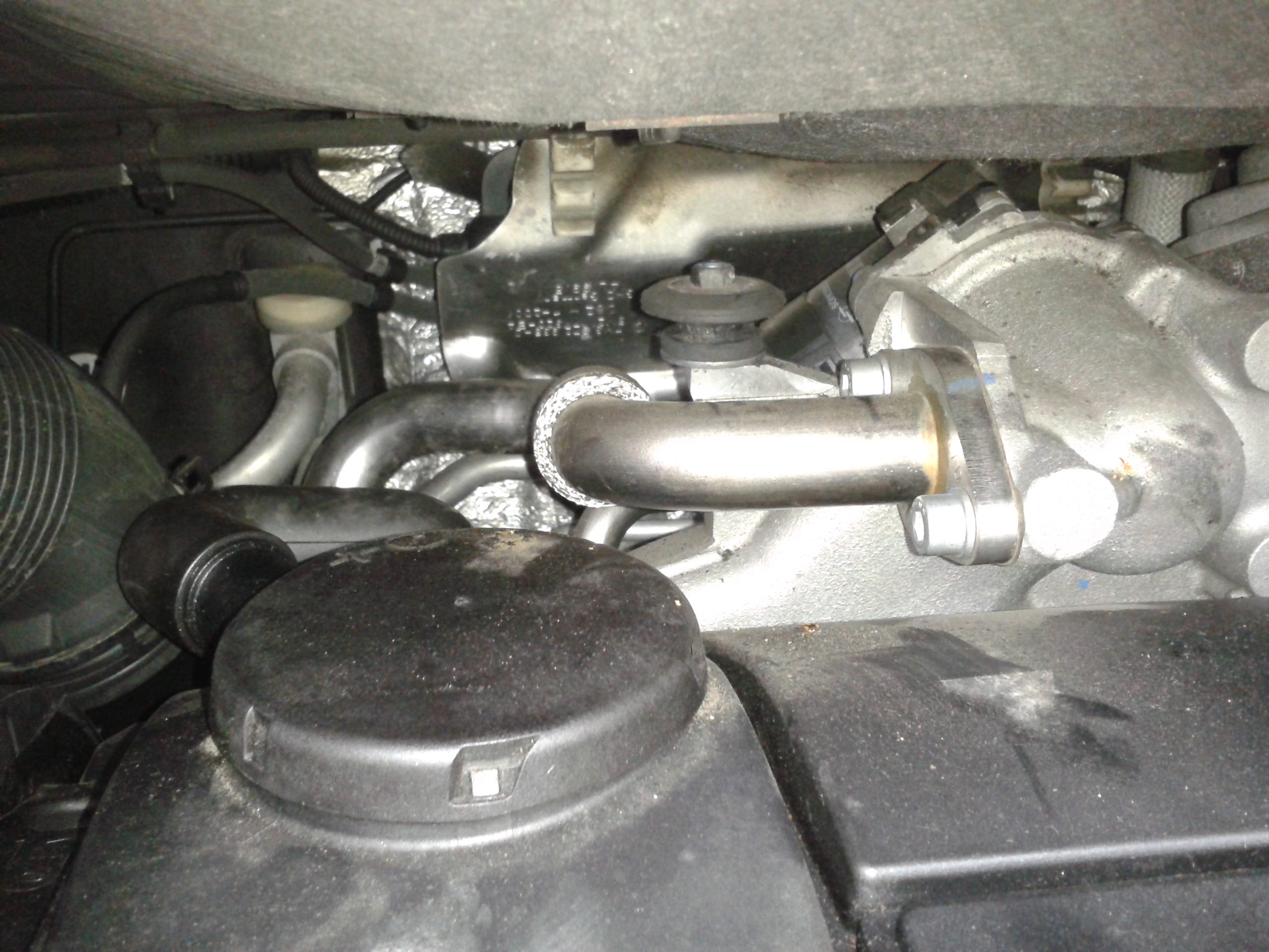

Hört sich an als wäre eine Dichtung an der LLS durchlässig.
Hast Du auch vor dem AGR diese Alusteckverbindung mit Metallklammer ?
Der O-Dichtring in dieser leiert gern mal aus und drückt Motoröl in Richtung Auspuffkrümmer raus, das verdampft auf diesem und zieht direkt durch den Wasserfangkasten in den Innenraum.
War bei meinem AUY zumindest so.

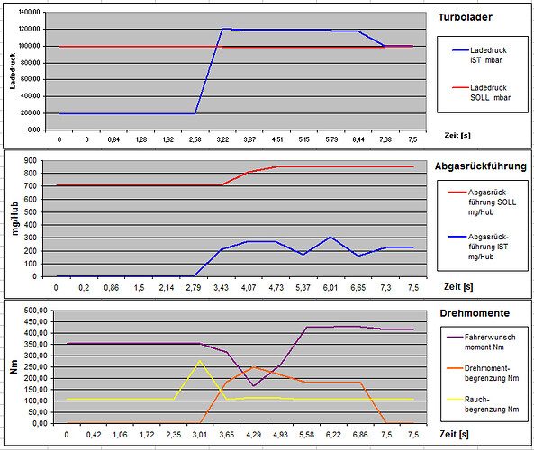

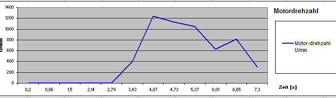

Mache morgen mal die Trendaufzeichnung der MWB 3,8 und 11.
Benötige aber Hilfe bei der Interpretation.

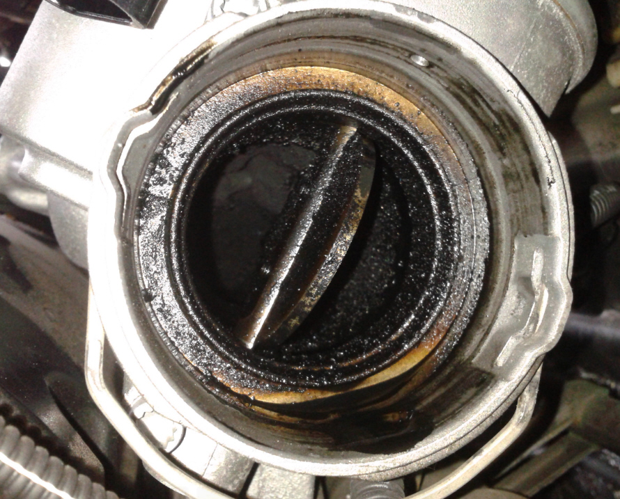

Hier ist ein Bild vom AGR Ventil:
Ja das wars Danke Hardy55
Die Bilder sind im Album von Andy1609.
Besten Dank

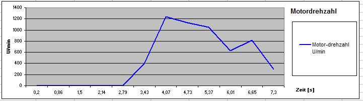

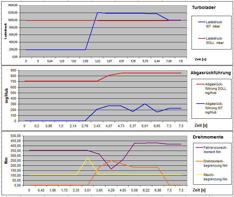

Hier die Trends:
Leider läuft er nur ca 5 Sek. bevor er ausgeht.
Welche Tests kann ich denn noch durchführen, bevor ich die AGR ausbauen lasse?
Kann was kaputt gehen, wenn ich weiter versuche den Motor zwecks Diagnose laufen zu lassen?

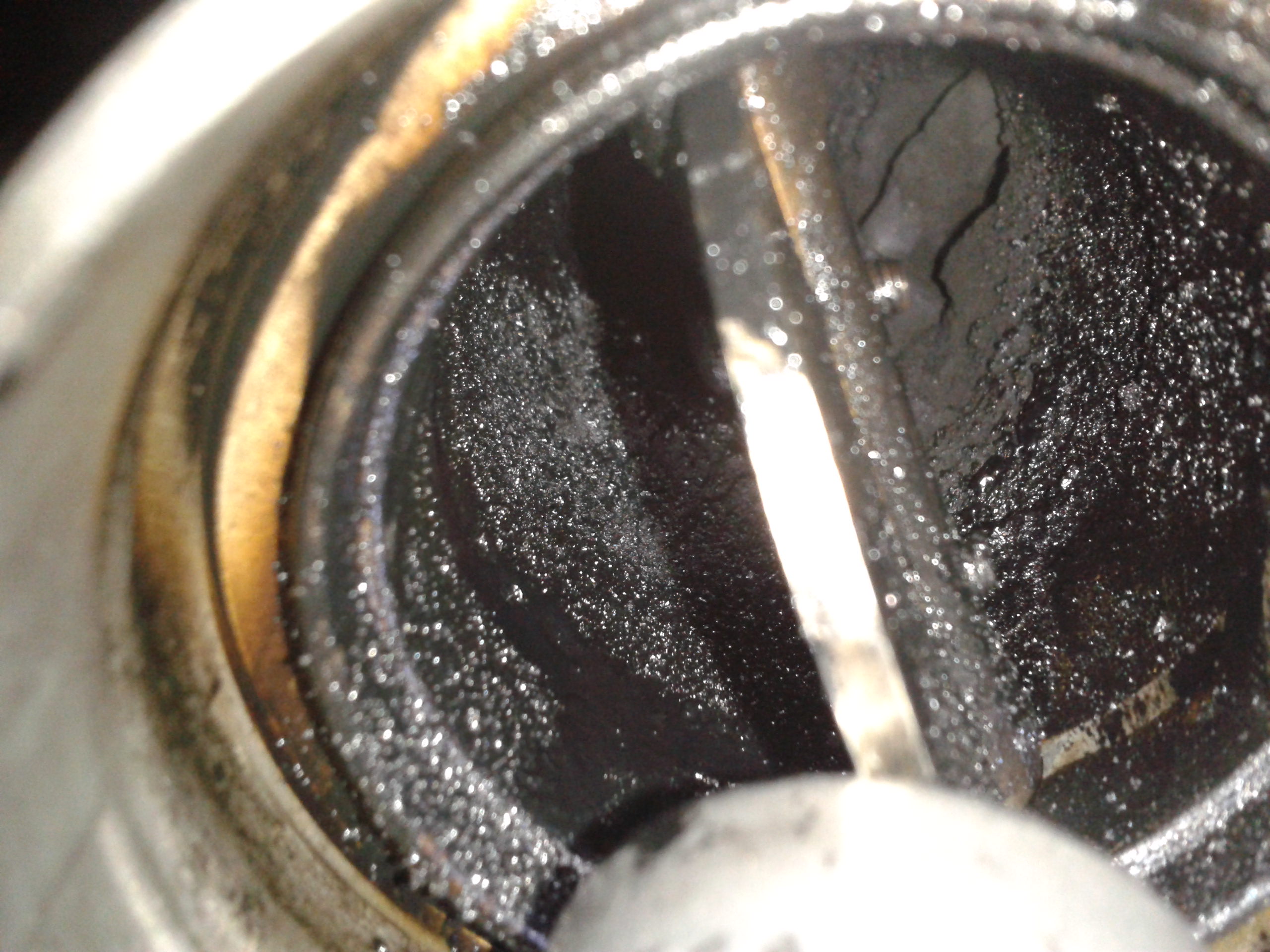

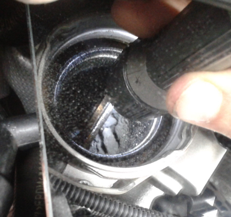

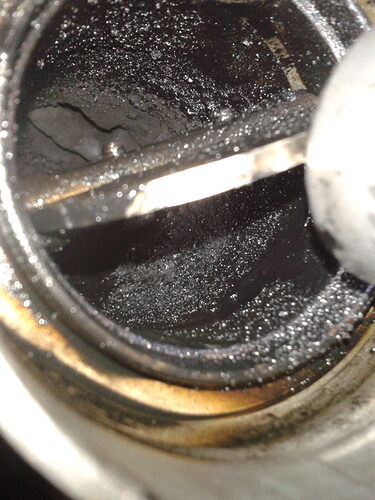

Ich habe mal den Schlauch vor der AGR abgemacht und ein Foto reingeschossen.
Ist wirklich etwas zugesifft. Vor allem die Mimik hinter der Klappe ist mit Ruß und Öl verklumpt.
Sieht alles ein bisschen anders aus als auf den Fotos der Anleitung von Grüne Minna.
Leider passt die Demontageanleitung von Grüne Minna nicht zu meinem Motor.
Von vorne scheint man das Teil nicht abmontieren zu können.
Gibt es hier irgendwo eine Anleitung für einen BRT Motor?
Vielen Dank!

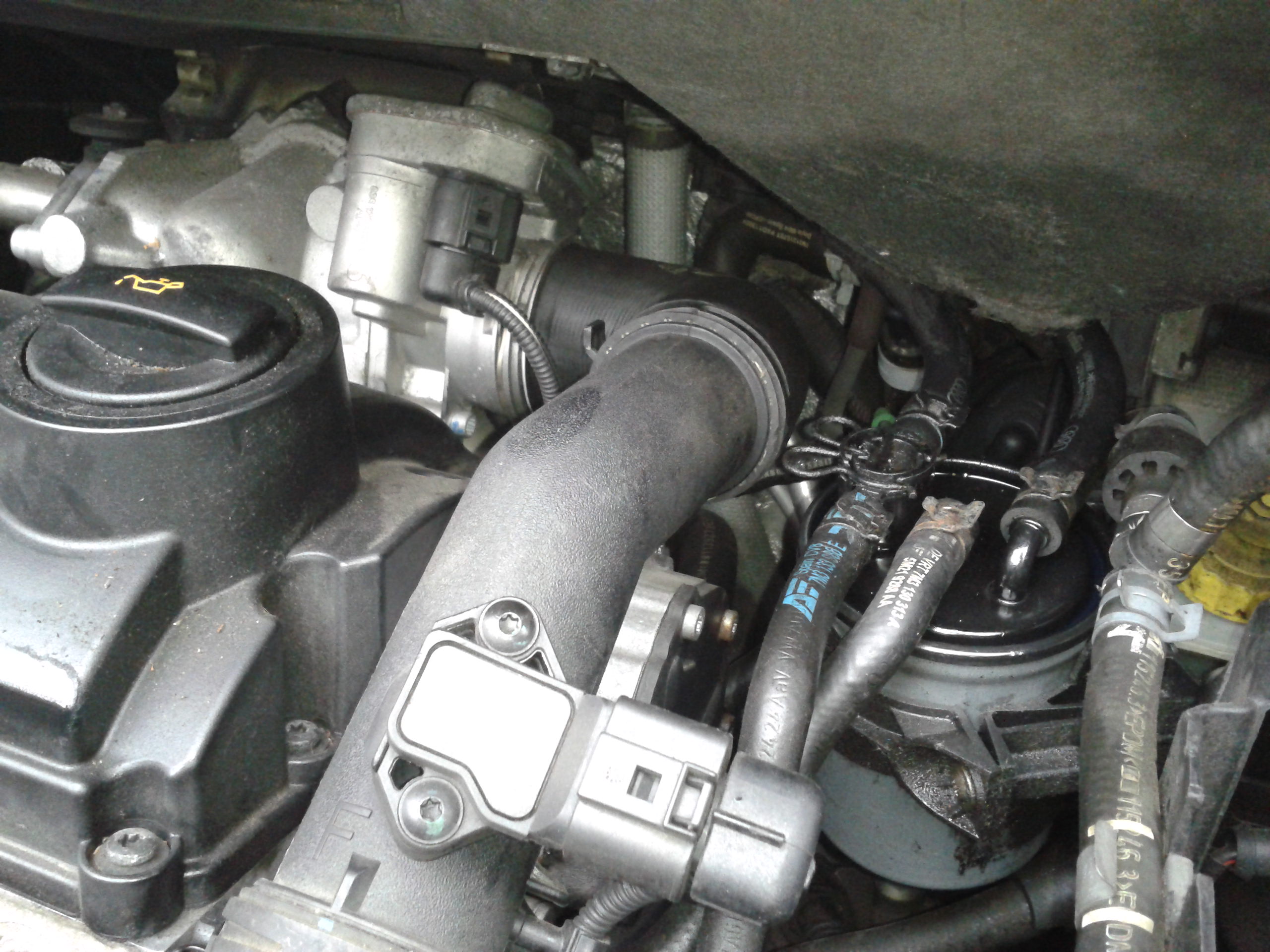

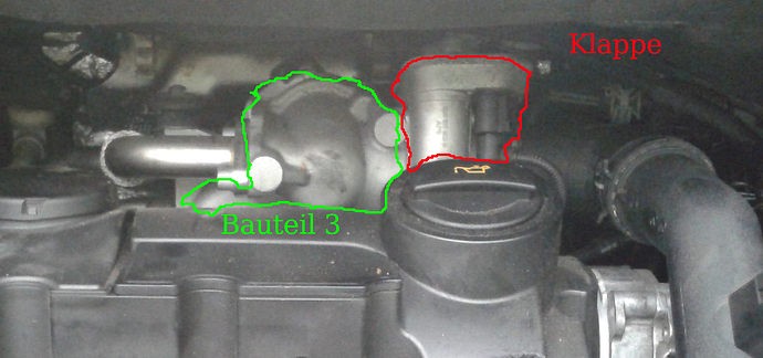

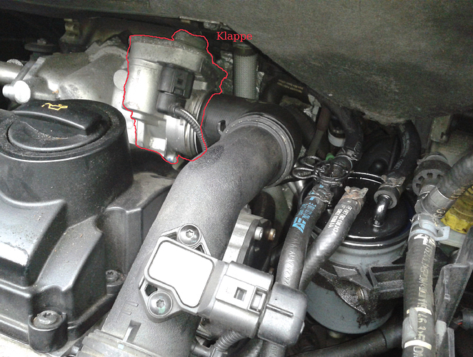

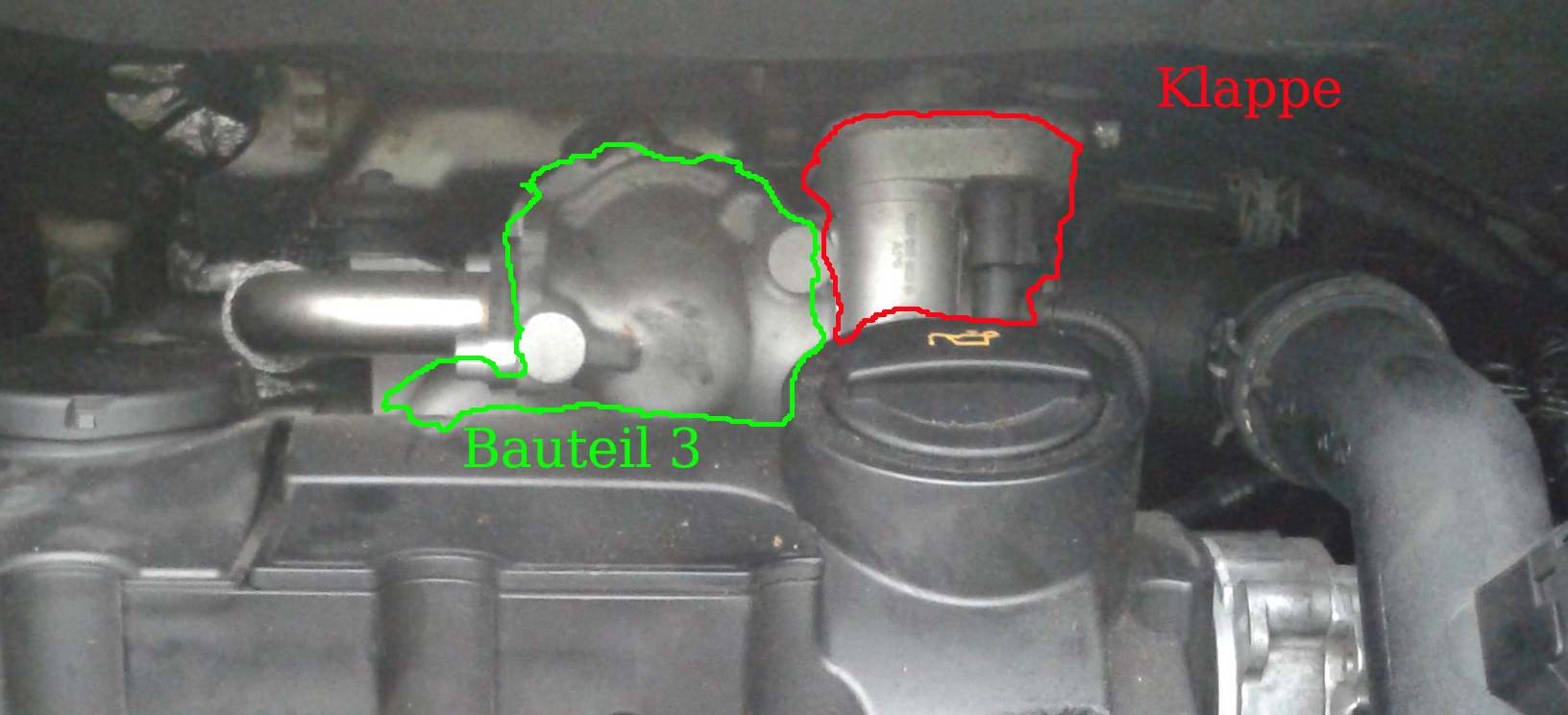

Was ist was?
Rechter Teil
Linker Teil
von vorne:
Was genau muss denn nun ab?
Klappe ist klar.
Bauteil 3 sieht aber viel größer aus als die AGR auf den Fotos von Grüne Minna.Bei dem Teil sehe ich nicht mal das „untere“ Ende, geschweige denn die Befestigungen.
Oder wird nur der hintere Teil, also Bauteil 2 abgebaut und gereingt?
