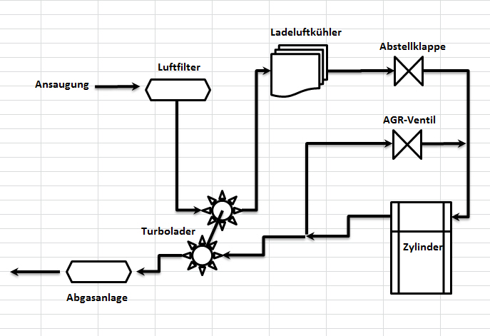

Du hast gekennzeichnet:
Klappe = Abstellklappe
Bauteil 2 = AGR Ventil
Bauteil 3 = Saugrohr

Wenn ich das Gelesene richtig verstanden habe, sollte das Schema für die Verbrennungsluft stark vereinfacht so aussehen. Stimmt es?
Wo genau sitzen denn die Sensoren ?
#23
Ja, das passt so.

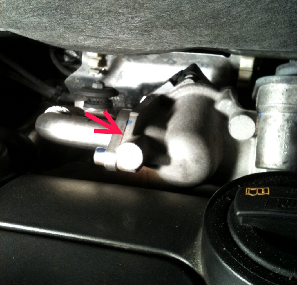

Zum Verständnis: Die Rohrleitung, die von links an das Saugrohr anschließt ist die Abgasleitung hin zum AGR-Ventil.
(pic by triplevan) Dort wird die Kleinlochdichtung verbaut. (Teilenummer 028 131 547 B) (pic by triplevan) by the way: Eigentlich muss doch diese Verbindung beim einfachen Ausbau bzw. Wechsel des AGR nicht geöffnet werden, oder? Die „gemischte“ Verbrennungsluft wird hinter dem Motor im Saugrohr direkt nach unten zur Ansaugung in den Zylinder geführt ? Bitte korrigiert mich, falls ich Quatsch erzähle. Gruß MLOX
#25
Ja dort gehört die Dichtung hin.
Hast du das AGR schon draussen?
Vergiss nicht ein Foto zu machen.

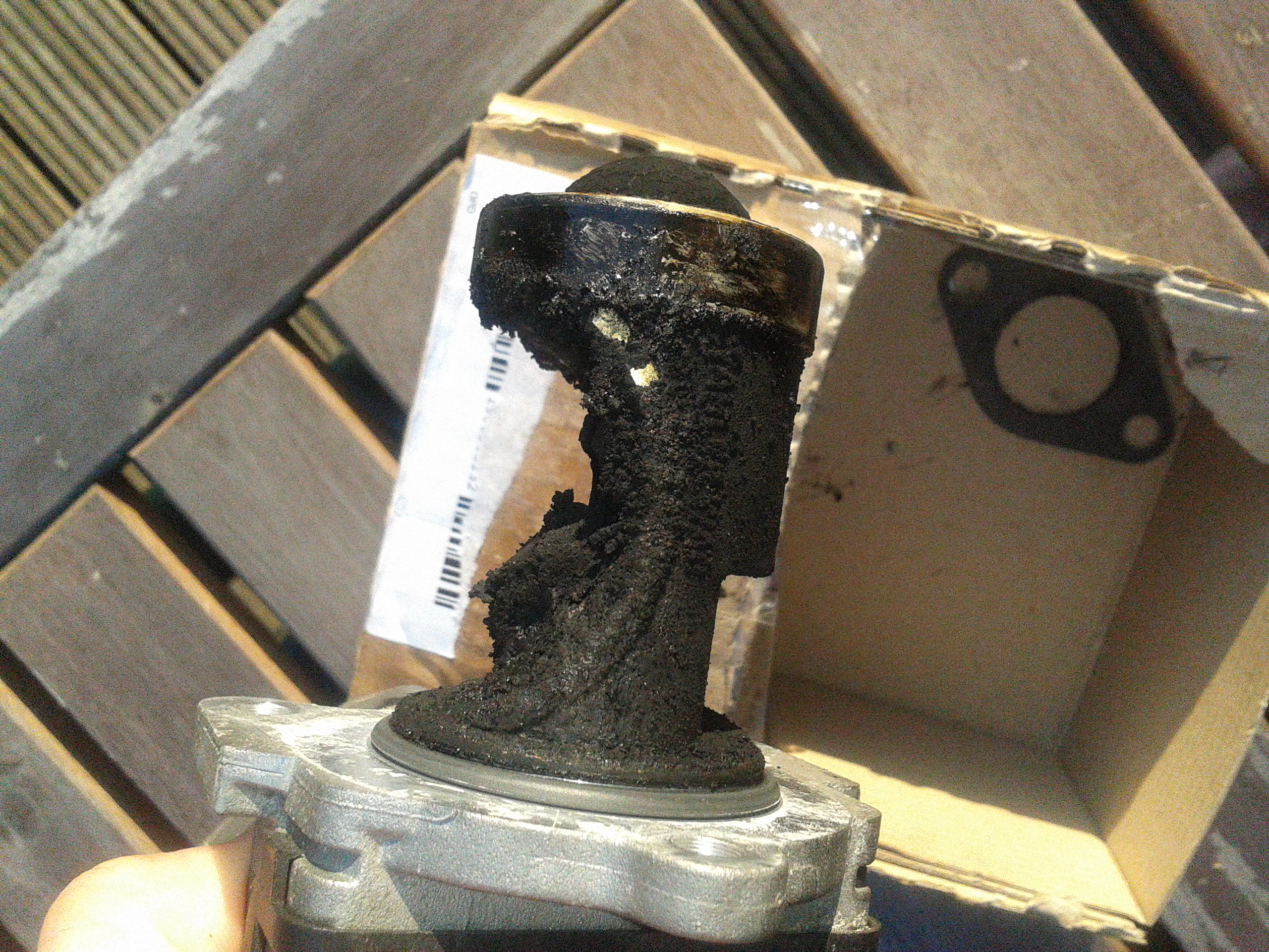

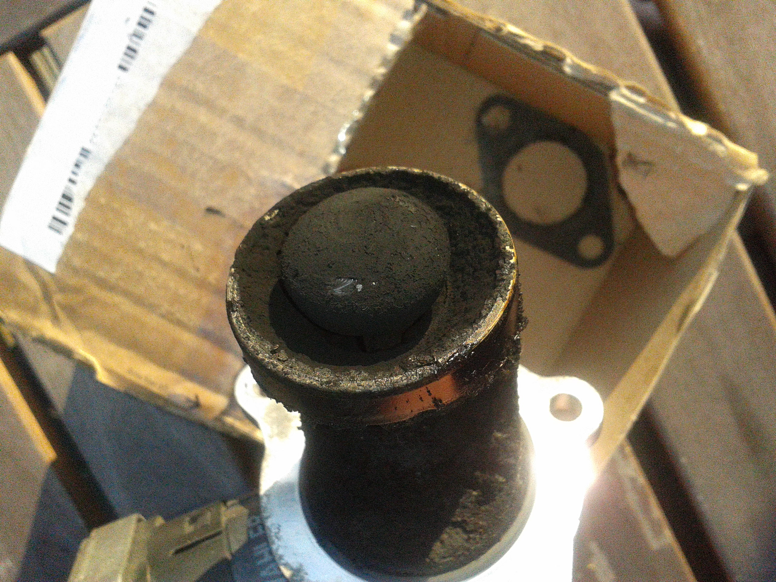

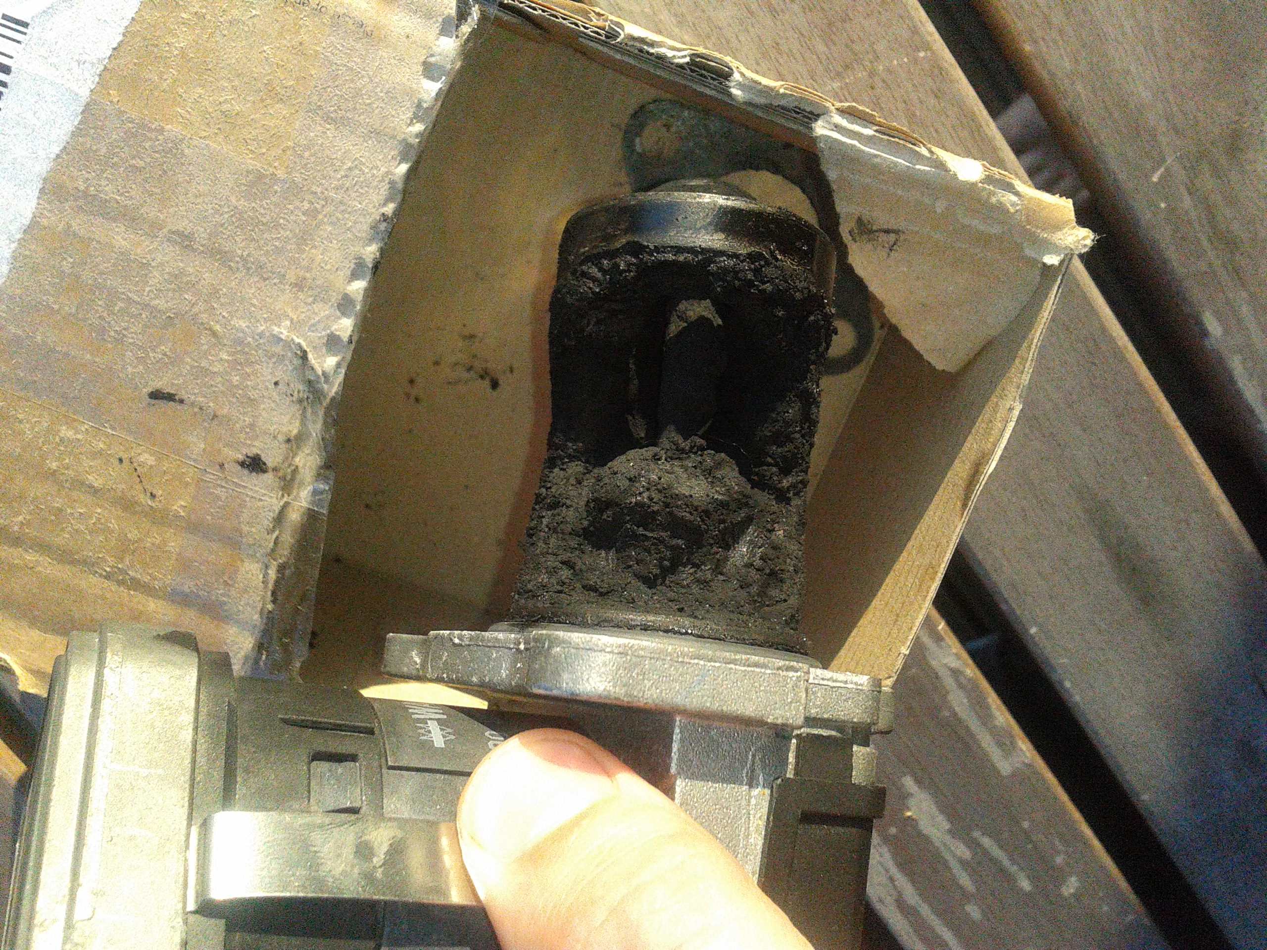

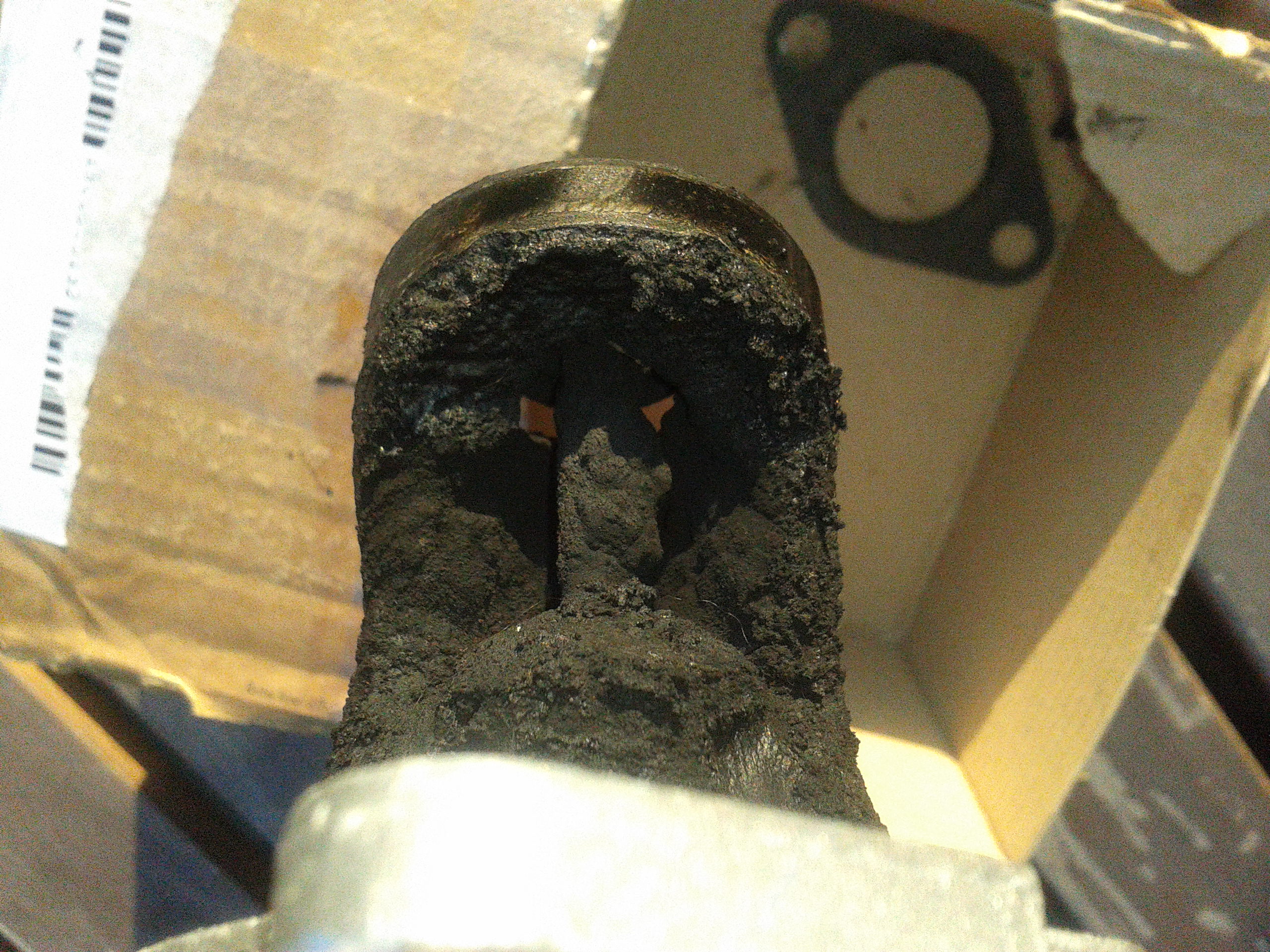

Habe eben erfahren, dass ER wieder läuft, kann ihn aber erst morgen abend abholen.
Danke nochmal für die Tipps!
Ich hoffe sie haben das Ventil nicht sauber gemacht, sonst ist das Foto nur halb so eindrucksvoll.
#27
Ich täte hoffen das das AGR sauber ist, bzw. das es gereinigt wurde.
Oder habe ich was falsch verstanden.
#28
So siehts aus.
#29
Ich denke du hast den Fehler gefunden.
Gruß Roman
