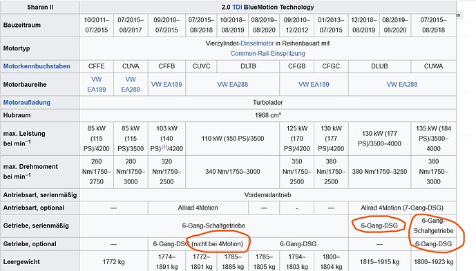

CFFB gibt es aber laut Wiki nicht mit 4motion und Automatk / Dsg zusammen
Von 2010-2015 gab es denn CFFB mit Allrad und &-Gang DSG.

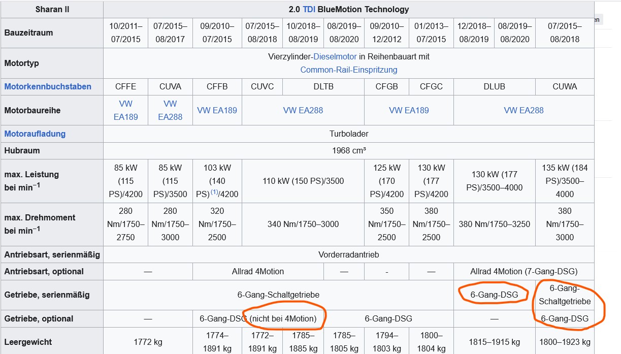

Mein Bild hieroben komt von genau diese seite. Da steht: Bei 4motion, kein Dsg. Ik habe es Rot umkreist.
Also 6gang Dsg ist nur option fur Vorderradantrieb. So lese ich das. Oder lese ich das falsch? Oder stimmt Seite nicht?
Ich kann auch keiner finden auf mobile.de oder aenliche seite. Alle 4motion und dsg sind da immer nach 2015.

DSG mit Allrad gab es im Sharan/Alhambra nur nach Facelift (ab 2015) mit dem 184/177ps TDI. Dabei dann mit dem 7-Gang DSG.

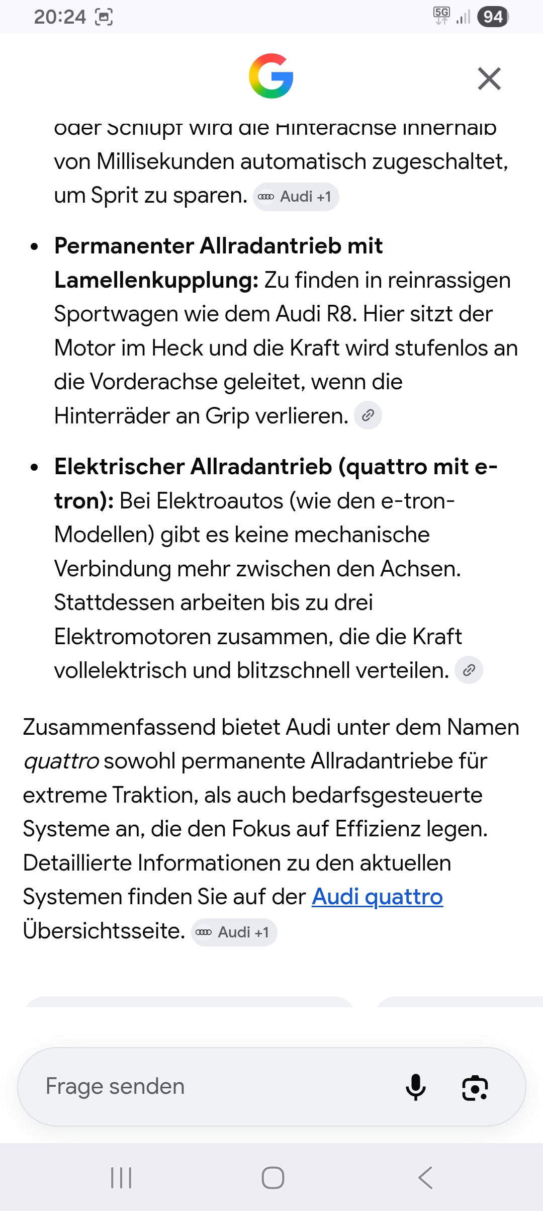

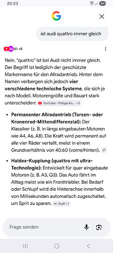

Bei Audi soll es 4 „Quattro“ Varianten geben.
Das ist jetzt Tante gogle. Ob’s stimmt…
