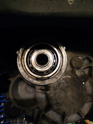

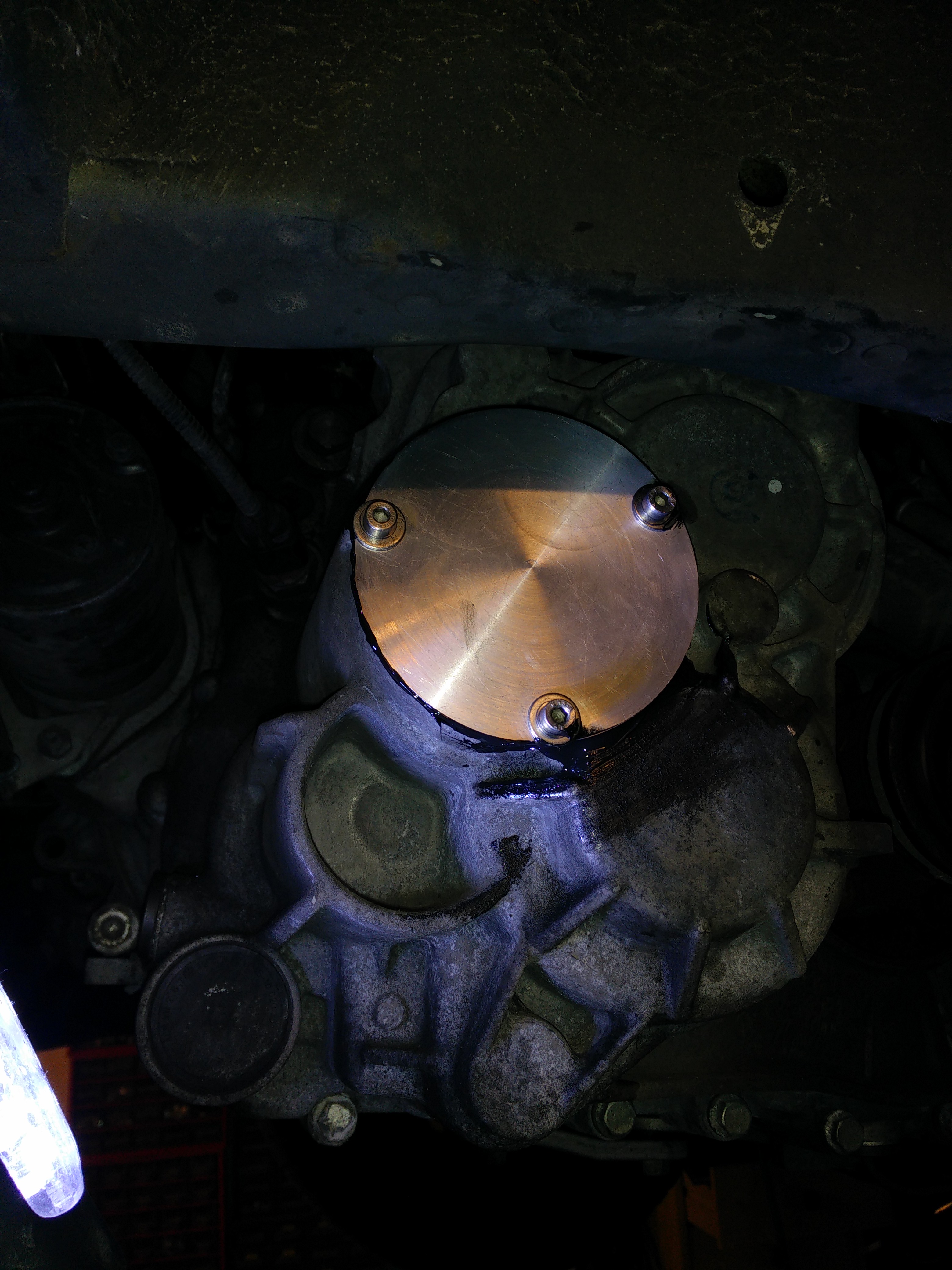

Moin aus Hamburg,
Ich habe mir heute nach der bekannten Zeichnung einen Deckel gedreht. Nachdem der alte Deckel raus war, konnte ich das bekannte Spiel an Lager und Welle fühlen. Dummerweise ist der Abstand zwischen Kante und Lager bei meinem Getriebe nur 5mm und nicht die angegebenen 7mm. Glücklicherweise hatte ich in den Deckel einen O-Ring gesetzt und so die Öffnung wieder dicht bekommen. Der Deckelbund steht jetzt aber 2mm in der Luft. Ich drehe mir morgen einen anderen mit entsprechendem Bund. Trotzdem kann ich nicht verstehen warum ausgerechnet mein Getriebe dort ein anderes Mass hat als andere. Leider läßt sich zu allem Überfluss das gute Stück nicht wesentlich besser schalten. Vielleicht standen ja auch die Getrieberäder gerade ungünstig und das Lager konnte deshalb nicht weiter rein geschoben werden. Morgen hebe ich den Dicken nochmal hoch und versuche den Deckel nochmal näher ran zubekommen, wenn das nicht klappt setze ich den anderen Deckel ein, den ich morgen anfertige. Soweit erstmal für heute…
Edit: Ich habe ein paar Fotos gemacht, leider weiß ich nicht wie ich die hier hochladen kann…
Ich werde das mit den Fotos morgen am PC verfeinern. Am Handy ist es ne Katastrophe.

Moin aus Hamburg,
Ich kann meinen alten Beitrag nicht mehr editieren…
Ich habe die Bohrung leider nicht vermessen. Mein Deckel hat aber exakt
79mm wie auf der Skizze angegeben und passt saugend, schmatzend in die Bohrung.
Darum gehe ich davon aus, dass die Bohrung etwa 79 +0,1 ist. Hat denn sonst schon
mal jemand das Problem gehabt, dass die 7mm nur 5mm waren?
Meine Bilder sind eigenlich wenig aussagekräftig, ich stelle sie aber trotzdem
noch hier ein.
Die Getriebenummer werde ich heute Nachmittag noch rausfinden.
Noch als letztes, die Aktion hat leider keine Besserung gebracht :frowning:
Erster und Rückwärtsgang lassen sich nach wie vor schlecht einlegen…

#48
Hab den Deckel von Morsa heute eingebaut. Kuppel nun wieder wie am ersten Tag! Alle Probleme sind weg.
