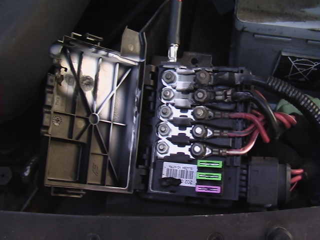

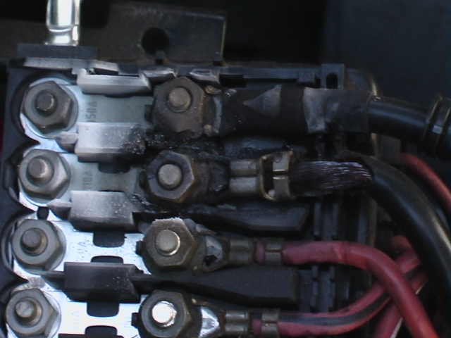

Ich habe an meinem Alhambra ein saublödes Elektroproblem. Knapp drei Monate nachdem ich den Wagen gebraucht gekauft habe, entdeckte der Prüfer beim TCS (wie ADAC in der Schweiz) einen halb geschmolzenen Elektroverteilerkasten. Dabei ist der Kleine Plastikkasten gemeint, welcher direkt am +Pol der Batterie hängt und dann den Strom auf mehrere Kabel verteilt. Dort war der Kontakt des 2. Kabels (siehe Fotos) angeschmolzen.
Darauf wurde das Teil gewechselt. Heute auf der Autobahn ging bei ca. 120km/h (Klimaautomatik mit voller Leistung) plötzlich kurz der Strom aus. Nach ca. 1 sec hatte ich wieder Strom, aber der Motor war natürlich aus. Bei anschliessenden Check auf dem Pannenstreifen, musste ich mit Schreckwen feststellen, dass erneut der 2.Kontakt durchgebrannt ist und das schwarze Kabel, welches zu diesem Kontakt führt extrem heiss war und die Kabelhülle auch verscholzen war. Bereits nach wenigen Augenblicken heizt sich dieses Kabel so sehr auf, dass man es mit den Fingern nur noch ganz kurz halten kann.
Wer weiss, welche Verbraucher von diesem Kabel gespeist werden, bzw. was der Grund dafür sein könnte. – Ich möchte gerüstet sein, wenn ich zum Freundlichen muss.

Das weiß ich auch nicht. Aber es ist auch nicht wichtig. Das Problem liegt beim Übergangswiderstand an der Stelle, wo das Kabel in den Kabelschuh eingequetscht ist. Lies mal bitte den Link, den ich oben reingestellt habe. Da wird empfohlen, das Kabel bis „ins gesunde Fleisch“ zu kürzen und einen neuen Kabelschuh draufzumachen. Wenn der Sicherungskasten arg verschmorrt ist, wirst Du auch einen neuen brauchen.
Gru und viel Erfolg
Wenn ich mir die Bilder von BlackCar recht ansehe, :-k
Würde ich sagen neuer Sicherungskasten und 3 Kabel erneuern #-o
Wolfgang.K :slight_smile: :slight_smile:
Das ist ganz einfach:
Über die 110 A-Sicherung geht die komplette Fahrzeugelektrik mit Ausnahme der Stromkreise die in diesem Kasten eine eigene Sicherung haben (Glühkerzen, Kühlerlüfter, ABS)
Das selbe Problem hatte ich vor knapp 2 Wochen.
Habe den Scheinwerfer ausgebaut, den Kabelbaum von diesem Kabel befreit und so verlegt, daß ich ein wenig Spiel zum kürzen habe.
Dann bin ich mit der beim :smiley: erworbenen Sicherungsdose (Teilenummer 7M3 937 548 A 24,30€) zum Bosch Dienst hin und hab mir dort für 15,-€ das Kabel kürzen, die Sicherungsdose einbauen und die Scheinwerfer einstellen lassen.
