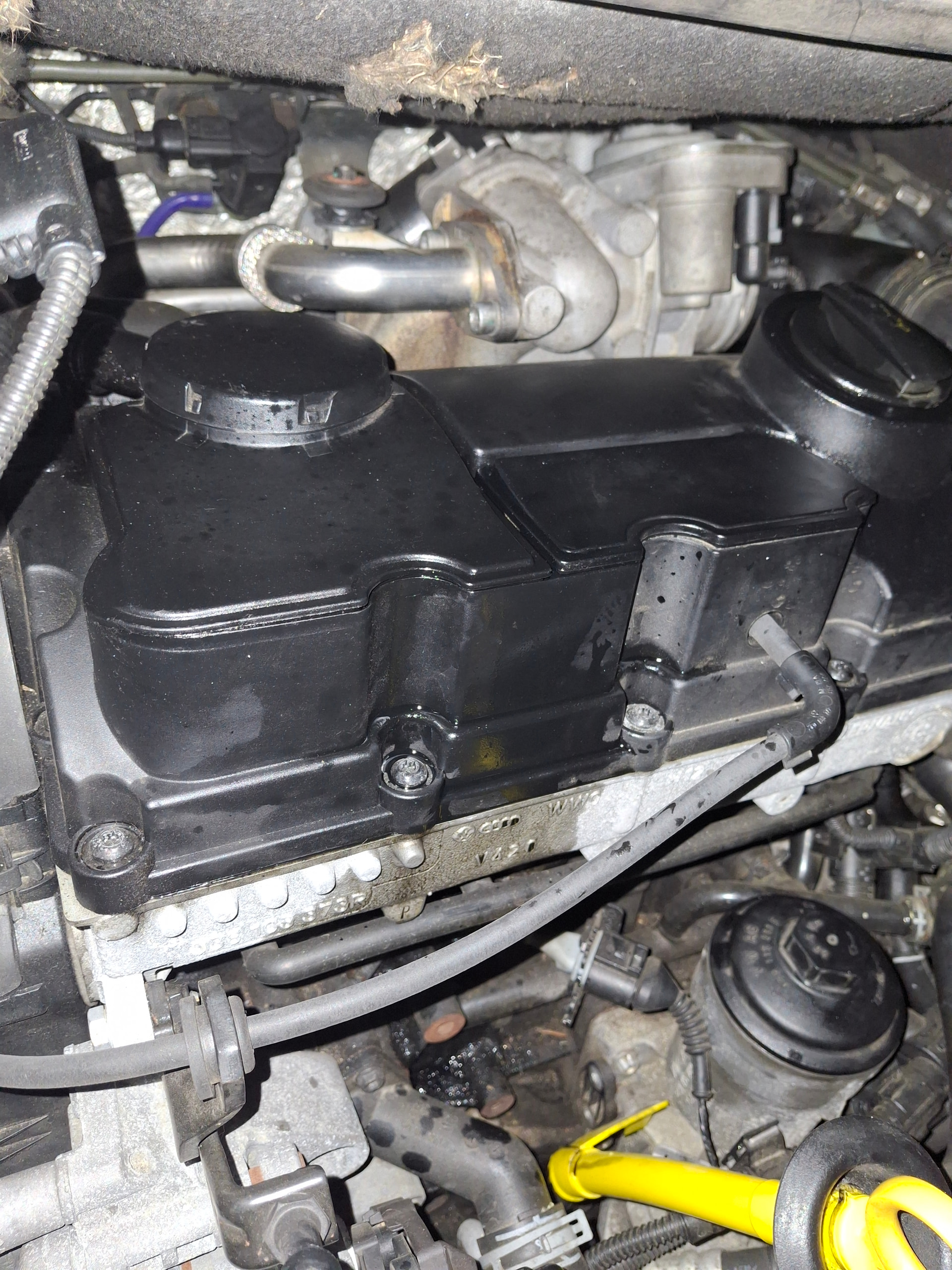

So, da sind Bilder…

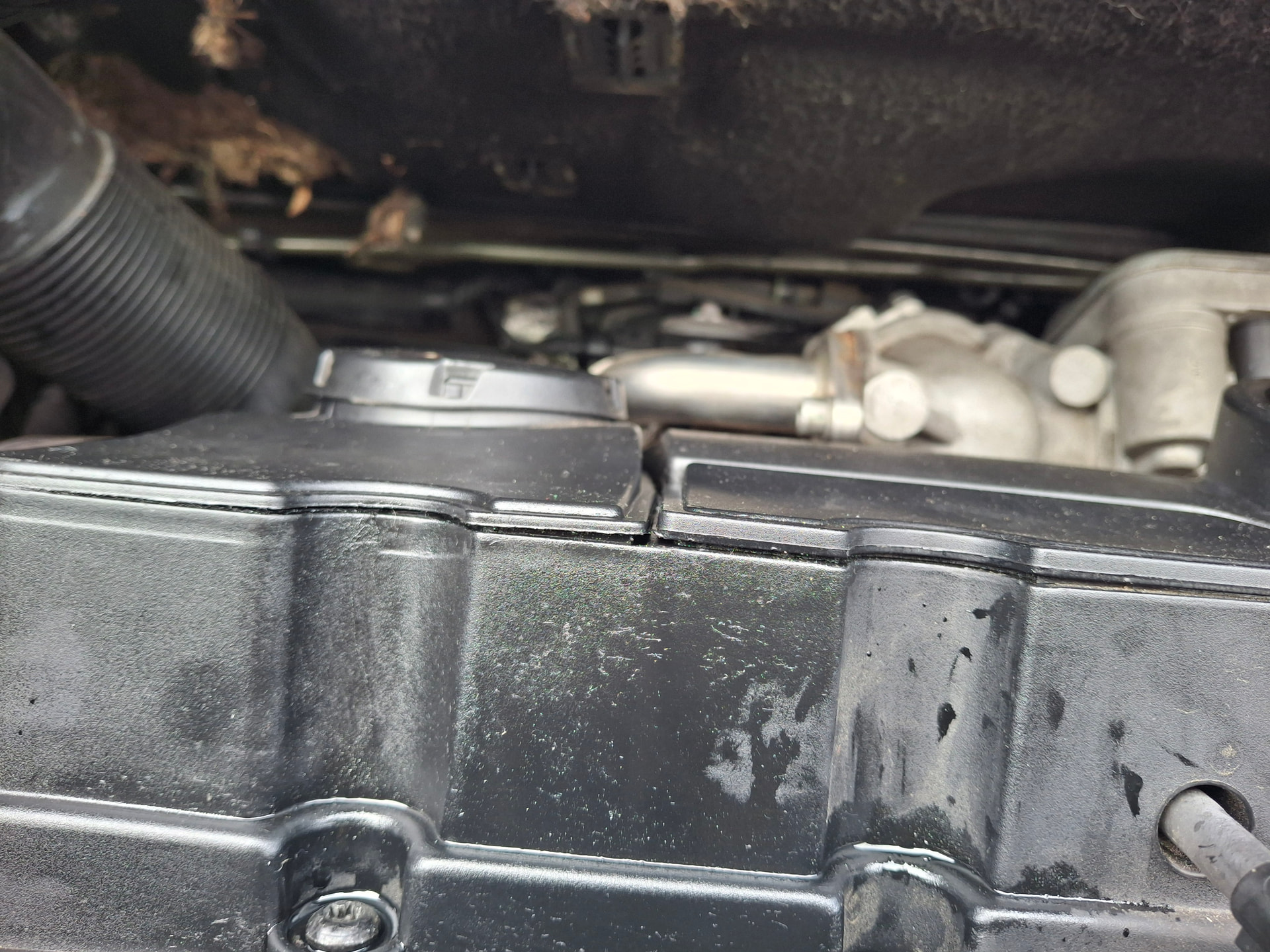

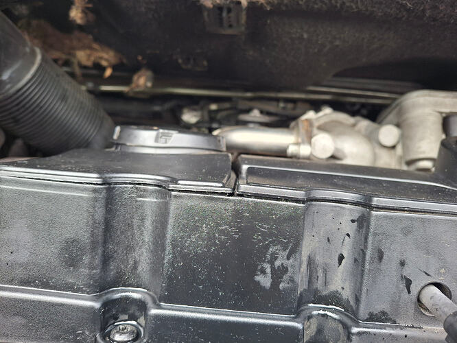

Das sieht nach gebrochenem Ventildeckel aus und ist im Zusammenhang im dem Öl- und Turboladerschaden doppelt verdächtig
Abschrauben
Definitiv abschrauben
Ich geh auch davon aus das da was geflogen ist

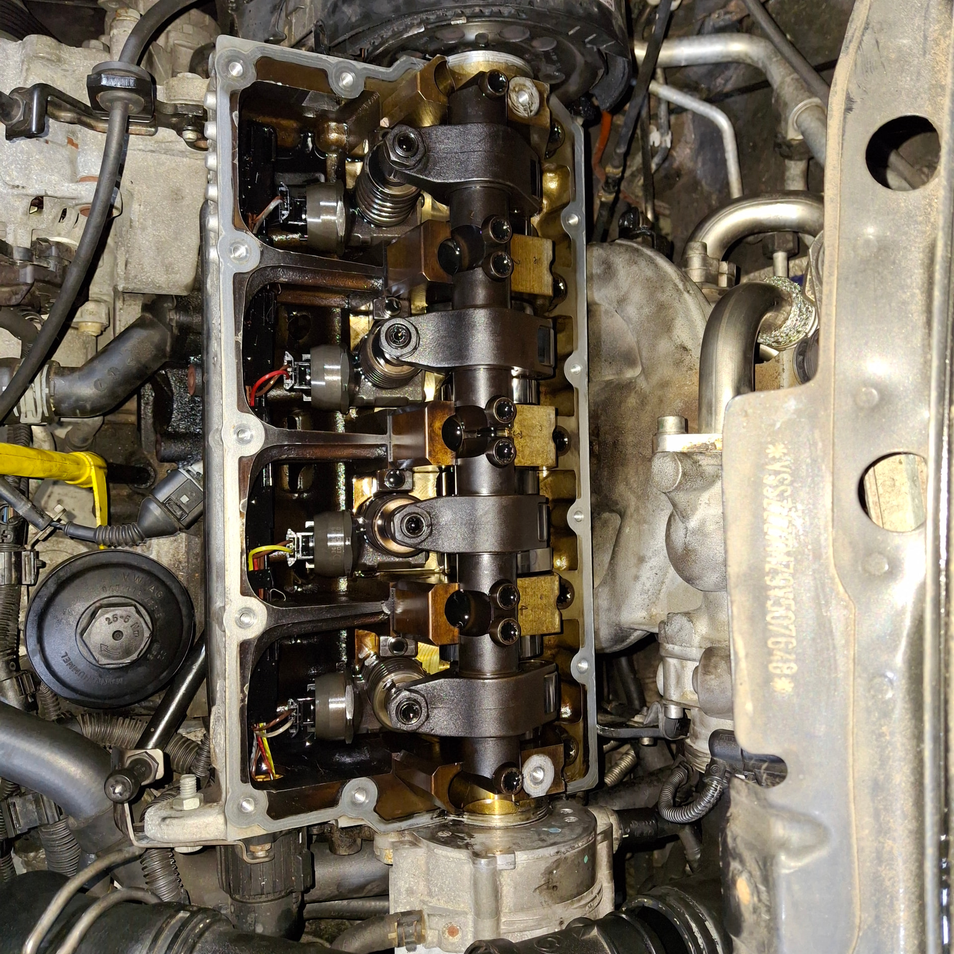

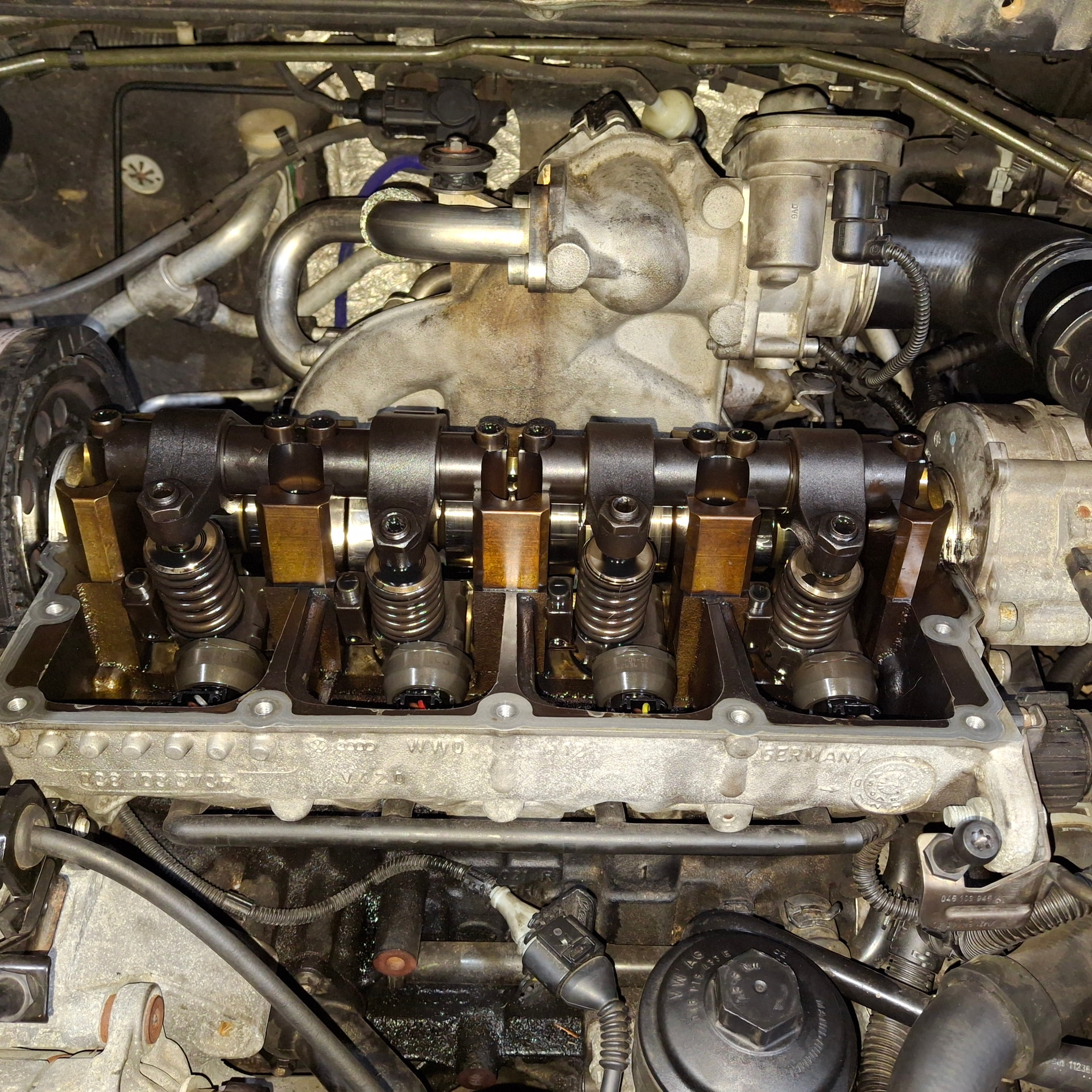

Bevor du da dran gehst
Deckel ab und bilder mache und hier mal einstellen
Wenn nämlich da was zu sehen ist dann wird der Turbo zusammen mit dem Motor ausgebaut
