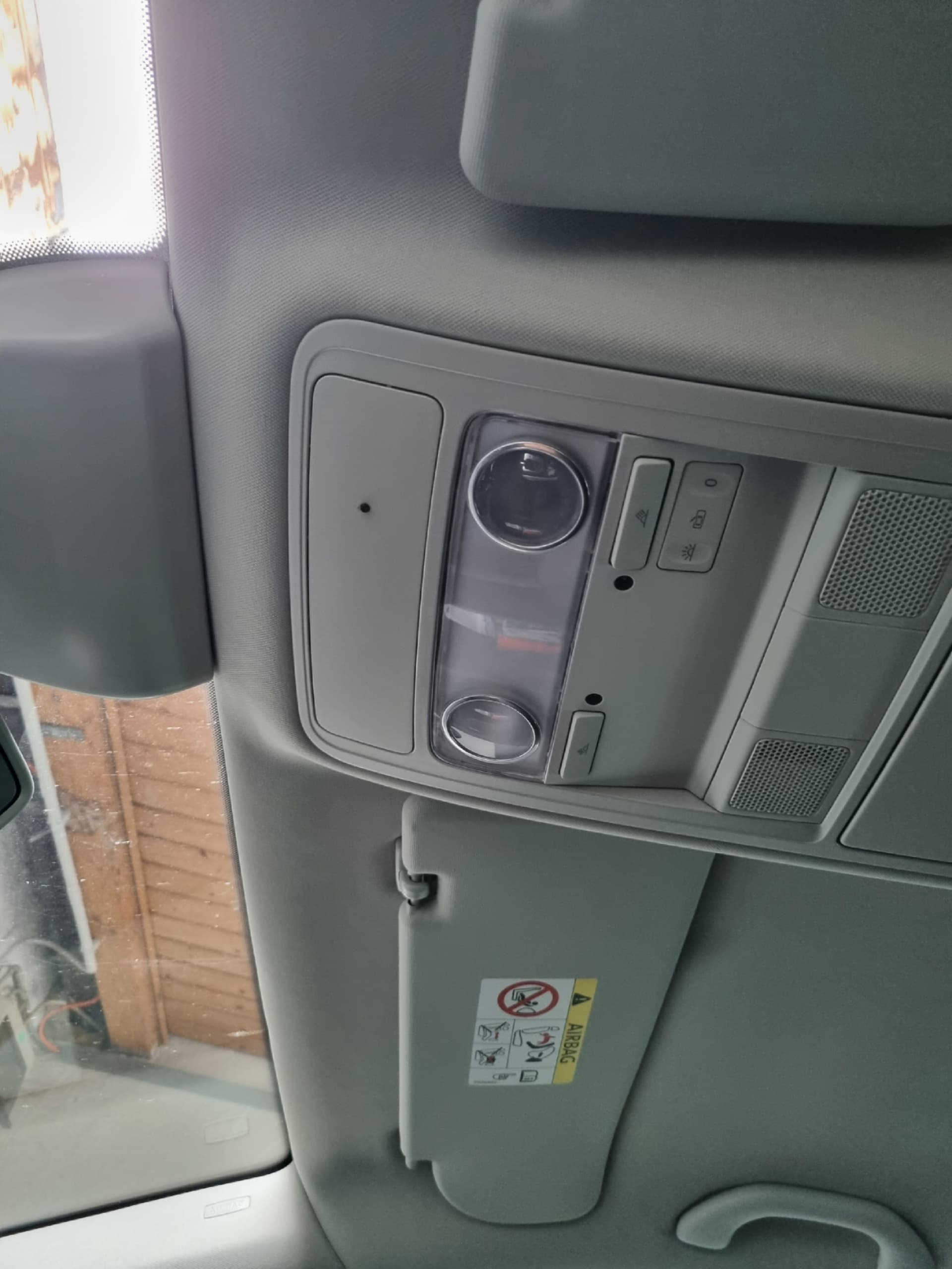

ich versuche gerade meine Hörmann Garagentor-Fernbedienung hinter einer Abdeckung im Dachhimmel zu verstecken. Das sieht dann so aus:
Nun bin ich auf der Suche, wo ich die 12V Versorgungsspannung abgreifen kann. Am Besten wären die 12V, sobald die Zündung an ist. Was ich bisher bei der Innenbeleuchtung gefunden habe, ist nicht zu gebrauchen, da bei laufendem Motor die 12V dann ausgeschaltet werden.
Kann mir da jemand helfen?

Wenn die beiden „Kartenleseleuchten“ mit dem Taster da (auch bei laufendem Motor) angehen, müssen da auch irgendwo 12V sein …

Der Tipp mit den Kartenleseleuchten war sehr gut, die bleiben an auch bei laufendem Motor. Hat jemand zufällig einen Schaltplan von den Leuchten?

Hab mir kurzerhand ein Halter für eine A23 Batterie gedruckt und nehme jetzt die Original Batterie des Senders. Ging schneller als rausmessen…
