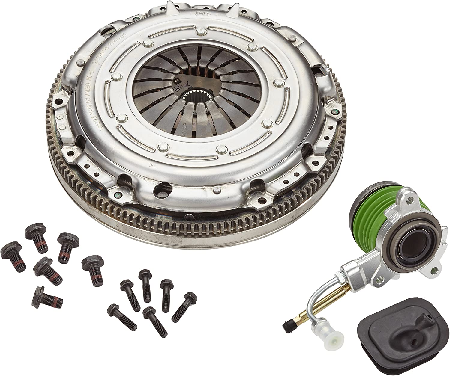

Ich habe das hier gefunden:
Valeo 845006 → da ist der Zentralausrücker auch gleich mit drin.
