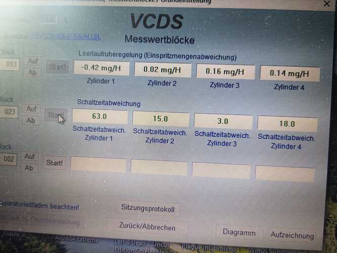

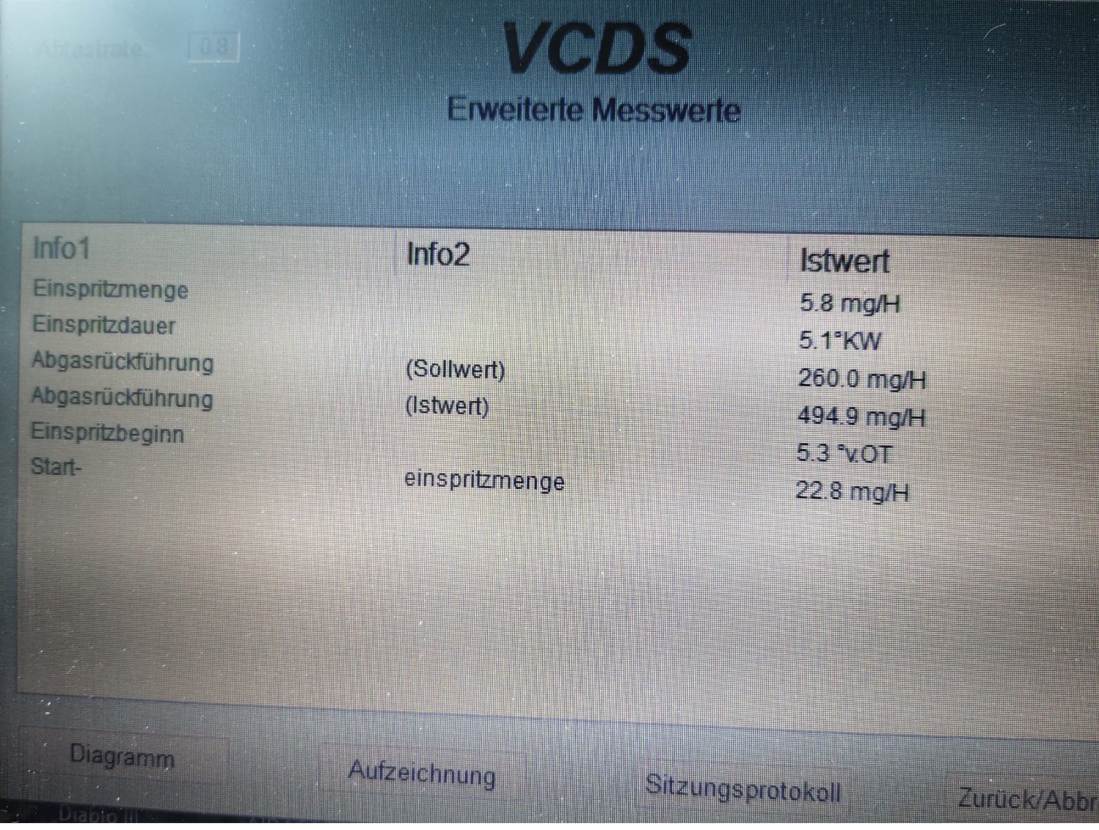

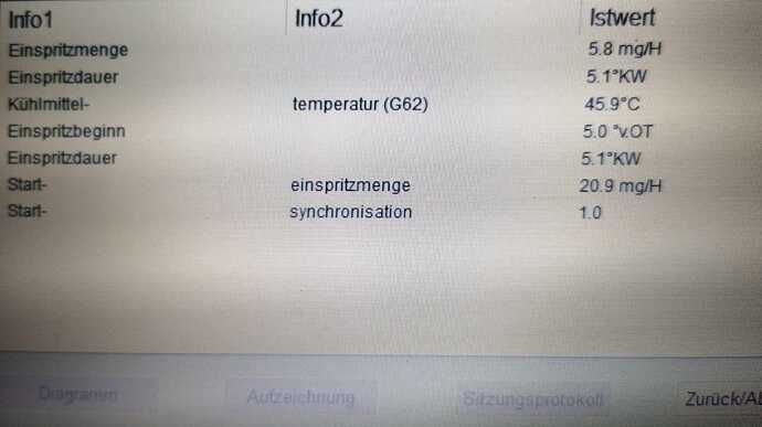

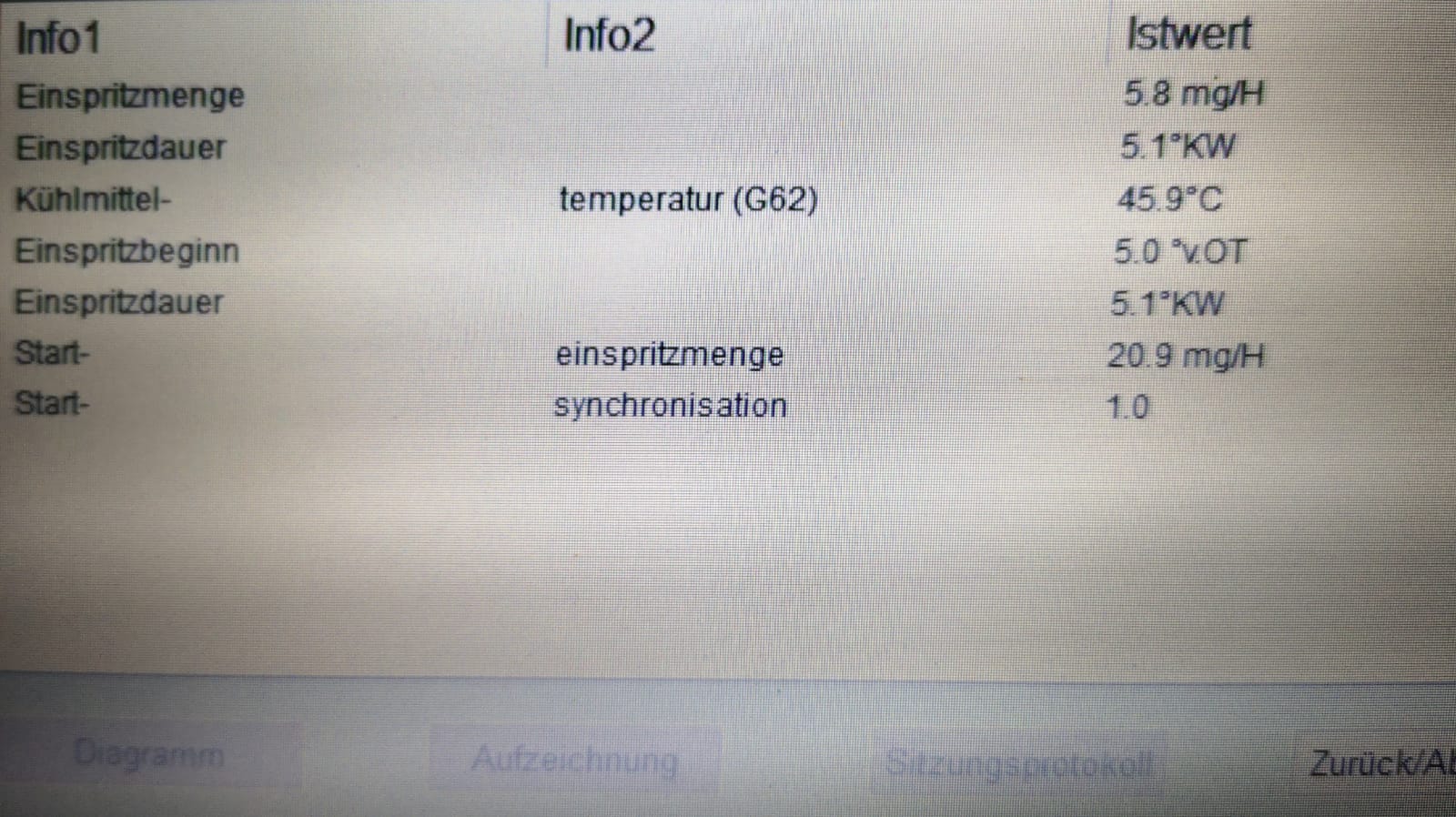

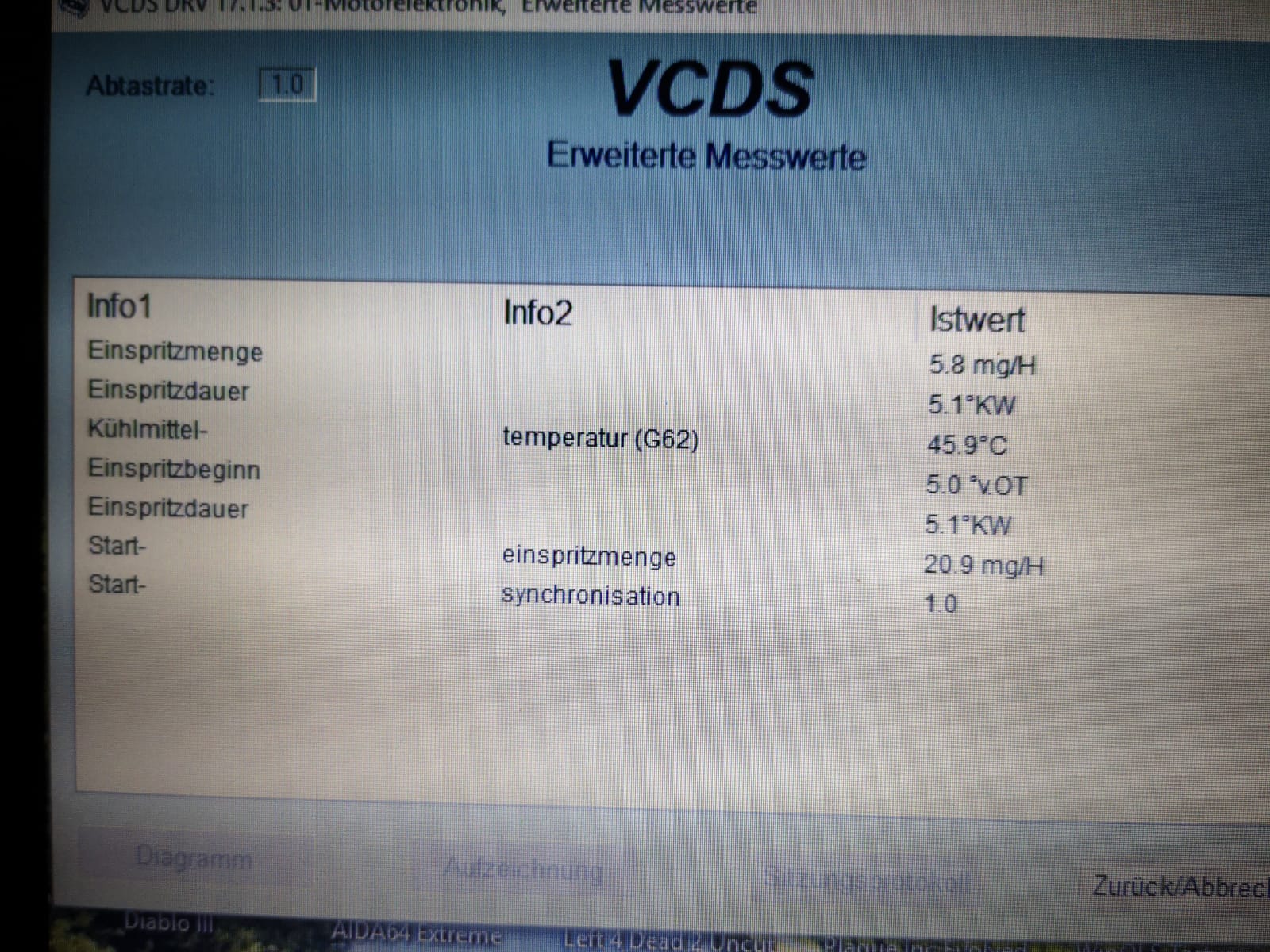

passen die angezeigten Werte bei klatem >Motor auch zur jeweiligen Außentemperatur?

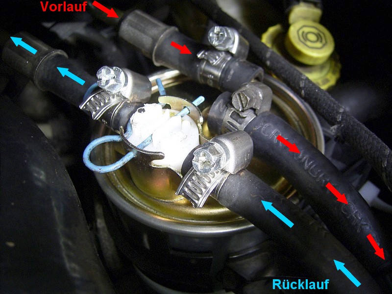

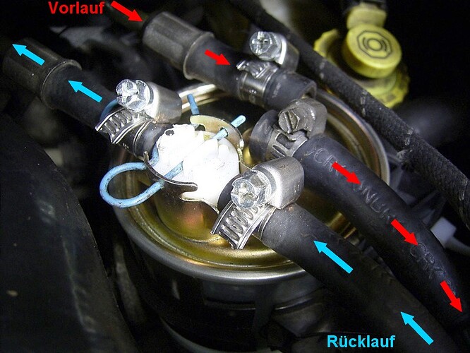

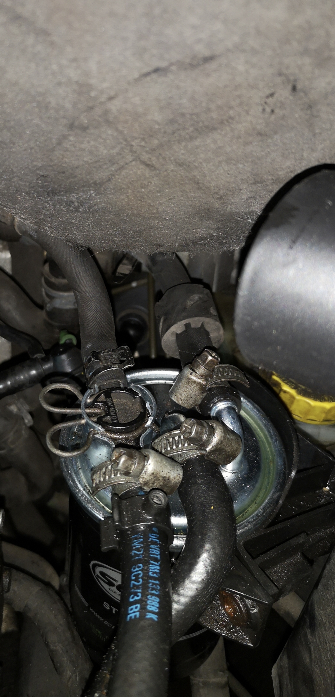

Wo ist denn hier genau der Vorlauf von hinten, ist es die, die an den knackfrosch geht?
War da schon immer so viel Dieselsauerei drumherum ?
Die Leitung vom Motor in dem Knackfrosch ist der Rücklauf in den Tank, dieser fließt auch meistens ohne Umweg dorthin.
Nur im Winter wenn’s kalt wird fließt das durch VVP und PDE vorgewärmte Diesel in den Filter um den kalten Diesel aus dem Tank vorzuwärmen bzw. dafür zu sorgen das der Filter nicht zu geht.

Der Diesel ist noch vom Wechsel des Filters. Was mir aufgefallen ist, es scheint wohl ein Rücklaufventil im Rücklauf zu sein, allerdings von der Tandempumpe zum Filter, der Feil auf dem Ventil zeigt allerdings in Richtung Pumpe, ist das nicht verkehrt?
Ansonsten hatte ich gestern vor den Zahnriemen zu wechseln, hab den Zahnriemensatz schon hier liegen gehabt, tja, nach ausbau passte der neue nicht, klasse. Hab einen 1.9TDI EZ 02.2002 sollte daher ein AUY sein und gekauft hatte ich einen Zahnriemen der bis 5. oder 7.2002 passt… leider falsch, ich brauche den nachfolgenden. Ist das normal oder kann es sein dass hier mal ein AT Motor verbaut wurde?
Die Kraftstoff geht von Tank im Filter von da fliest es durch den Schlauch mit dem Rückschlagventil zum Tandem-Pumpe das überflüssige Diesel läuft über ein andere Schlauch zum Knackfrosch von da zum Tank oder im Filter.
Also Ja das ist Richtig :wink:

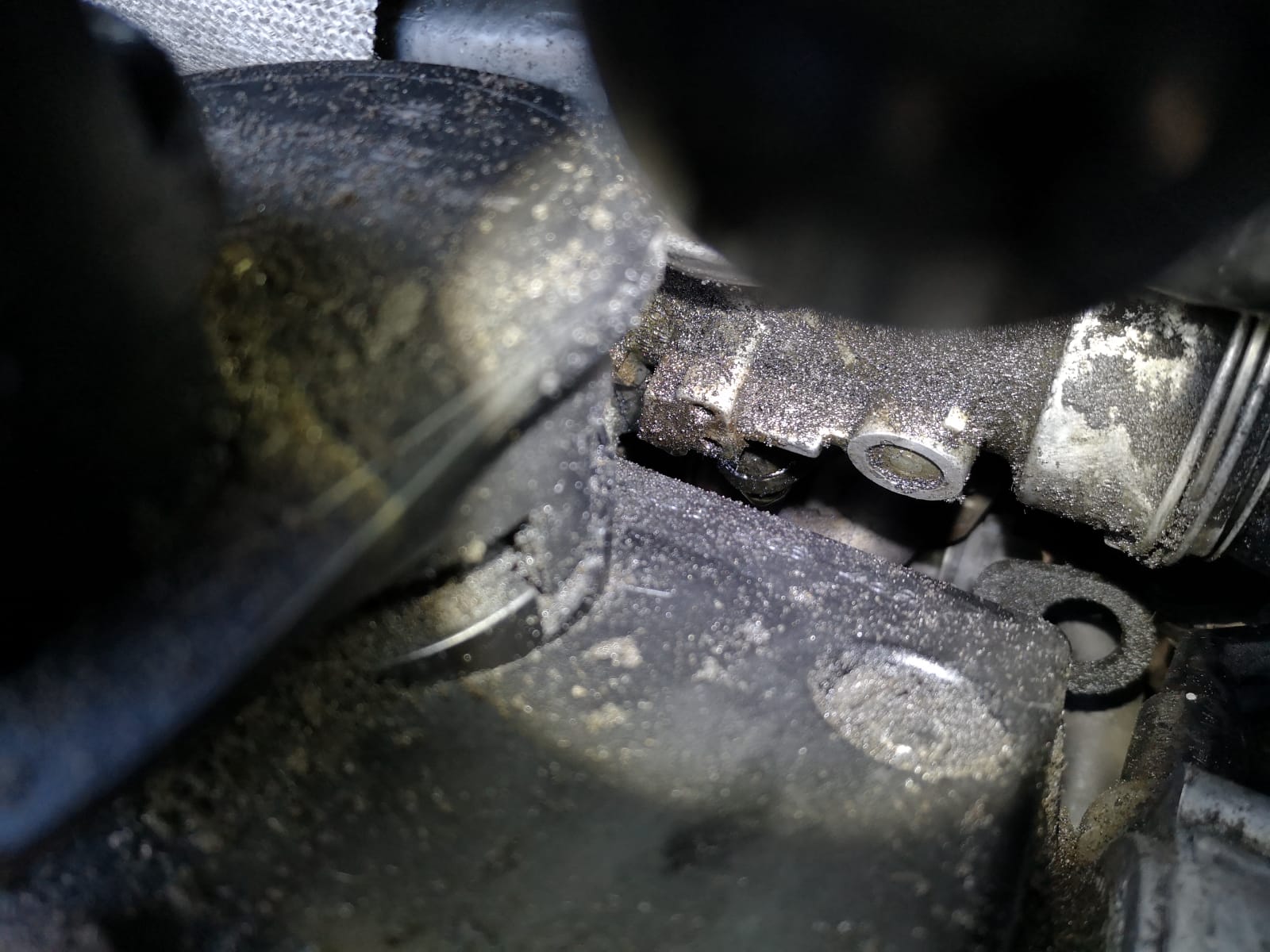

So, soeben die PDE neu abgedichtet.
Eine PDE war ganz locker, hat sich wohl etwas ab vibriert, PDE 1 und 2 waren die Dichtungen schon ganz schon angekratzt und bei der anderen wurden mal die Dichtungen neu gemacht… hier verstehe ich nicht wieso man nicht gleich alle 4 gemacht hat wenn mal alles ab ist.
