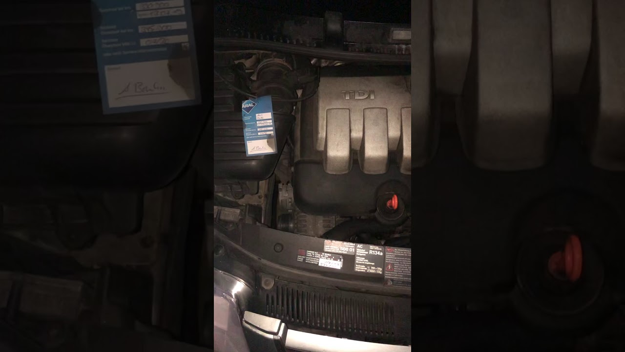

Mein Seat Alhambra macht komische Geräusche im Stand und wenn er ausgekuppelt ist. Dabei ist es immer das gleiche Geräusch egal ob das Kupplungspedal getreten ist oder nicht. Es hört sich blechernd an. Kann es das Spannelement vom Riemen sein oder das ZMS ? Während der Fahrt läuft alles Butterweich. Vielen Dank Gruß Tim

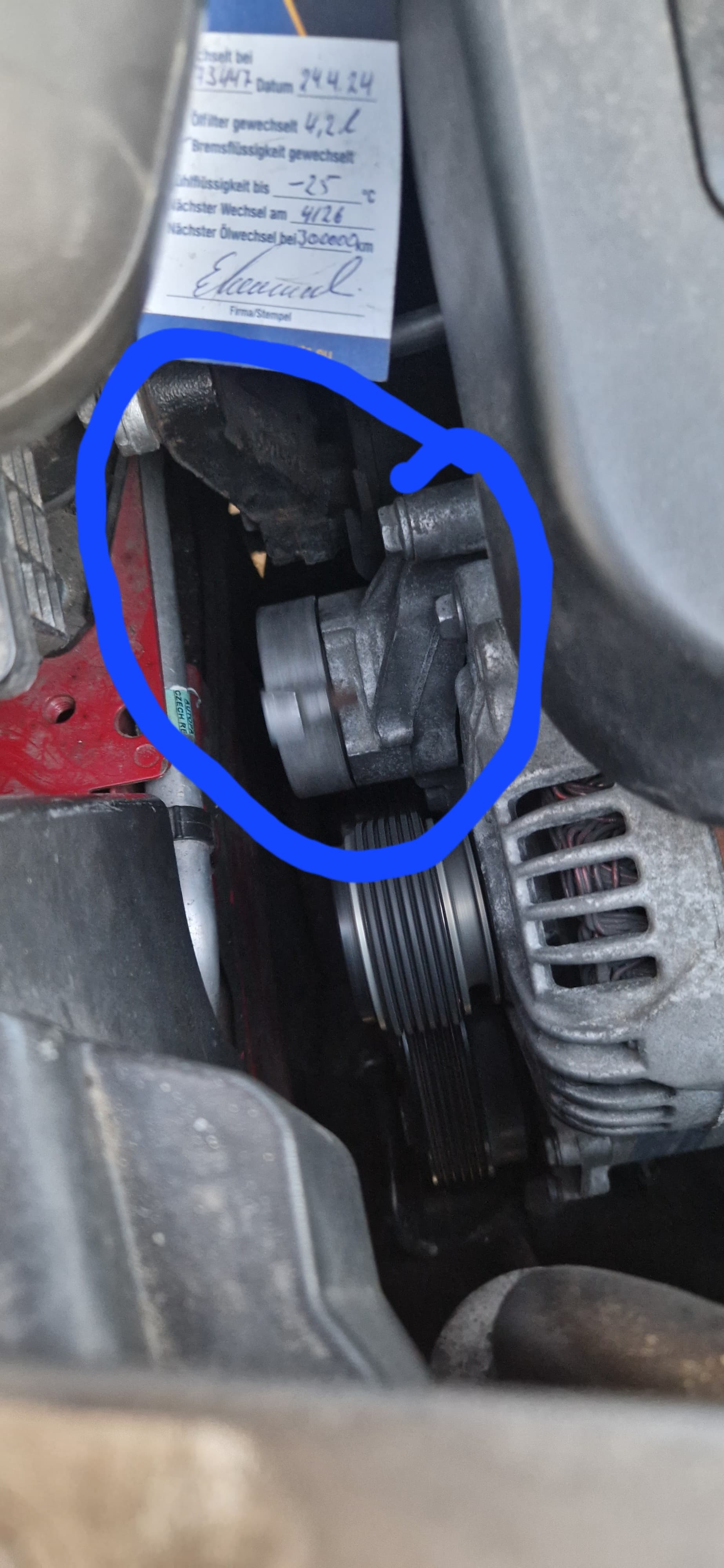

Vielen Dank für eure Hilfestellungen, es scheint der Spannarm zu sein. Er hat 186000 Km runter. Also noch nicht einmal eingefahren :sweat_smile:
Der, wo die eine Rolle dran montiert ist?
Geräuschquelle ist der Spannarm, die Ursache ist der Freilauf.
Der muss gewechselt werden.
