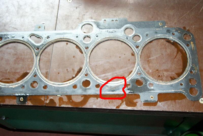

Ich hatte eine defekte ZKD nach ca. 188.000km und die hat sich mit Kühlwasserverlust bemerkbar gemacht.
komischerweise immer nur wenn ich auf der AB unterwegs war (ca. 160KM/h) in der Stadt merkte ich es nicht.
Das Kühlwasser ist bei mir im Zylinder 3 (siehe Foto)
durch die defekte ZKD gewandert und wurde dann als Dampf durch den Auspuff gejagt (vermutlich ist auch deshalb schon der Auspuff vorher von innen verrostet - mußte ihn ca. 4 Monate vor ZKD-Defekt komplett tauschen).
Es war nie eine Pfütze unter dem Auto! Öl war auch keins im Kühlwasser.
Mir ist nur mal beim Nachfüllen des Kühlwassers aufgefallen, das Rußpartikel im Kühlwasser schwammen.
Tja und dann kam eins zum anderen:
Turbo - Lager ausgeschlagen (Turbo gegen neuen ausgetauscht),
KAT - Keramik klapperte (KAT gegen neuen ausgetauscht),
Kühler - wegen eventuell zugesetzter Kanäle (Kühler gegen neuen ausgetauscht) und
Kupplung komplett mit Ausrücklager und Druckplatte gegen eine neue ersetzt (wenn man schon mal alles auseinander hat, dann eben richtig)
und das ganze hat mich dann ca. 3.700 EUR gekostet (ich muß mal mein BLOG füllen …).
Ich habe von VW bloß die Schadensfeststellung und den Motorein-/ausbau machen lassen.
Motoraufbereitung lief über eine Motorenaufbereitungsfirma.
Und E-Teile (Turbo, KAT, Kühler, Kupplung, Öl+Filter) habe ich über Tip-Auto beschaft. Bei VW hätte ich die Teile nicht bezahlen können …
Im Prinzip habe ich jetzt einen neuen (generalüberholten) Motor - und mittlerweile fast 196.000KM auf der Uhr.
Achso, am Biodiesel lag es nicht - laut Auskunft der VW-Werkstatt.
Vermutet wurde, daß der Motor mal kalt auf der Autobahn getreten (vermutlich vom Vorbesitzer) wurde.
Tja und nu läuft er wieder wie ne Biene - muß er auch noch ein paar Hundertausend KM …
