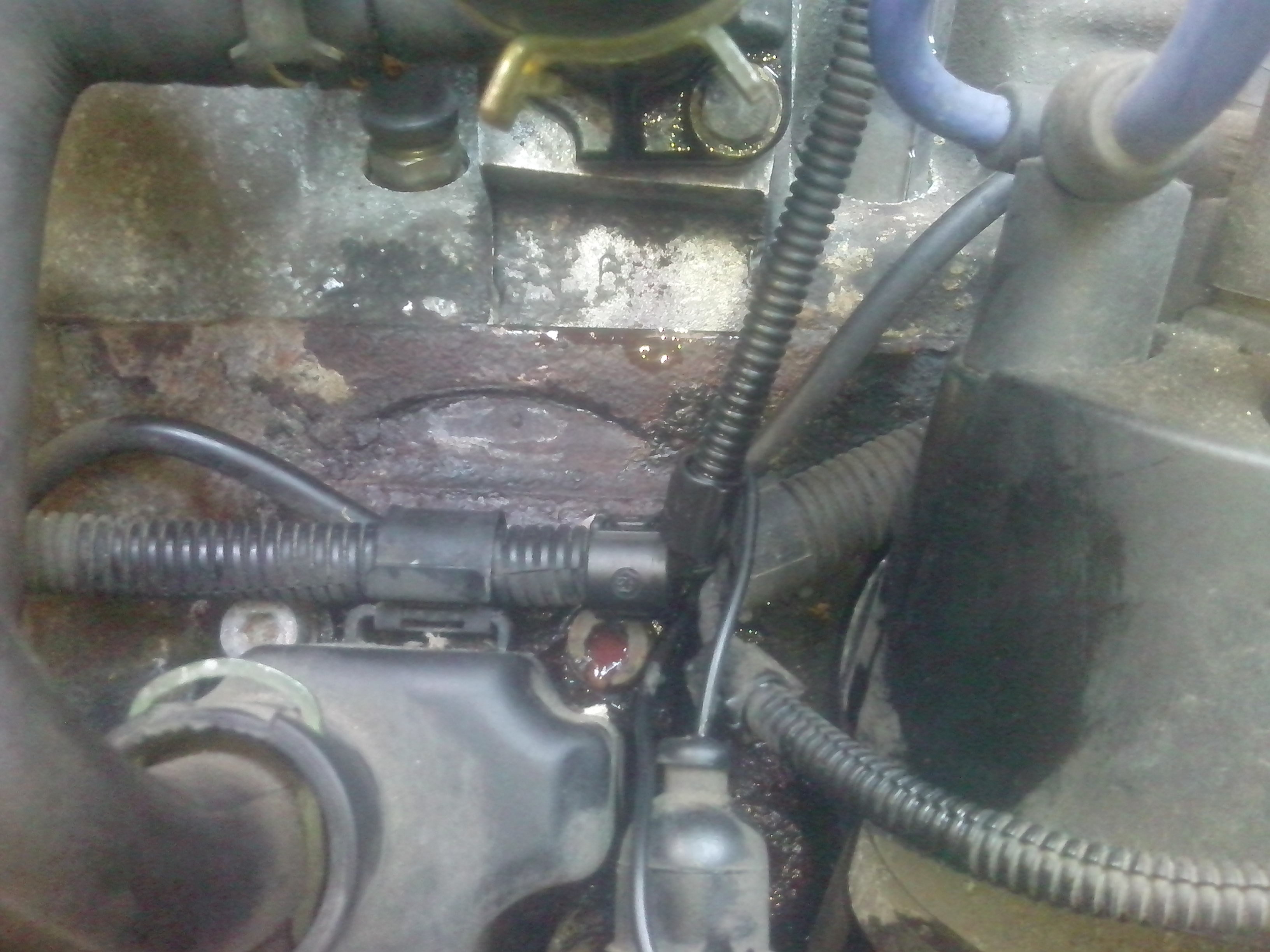

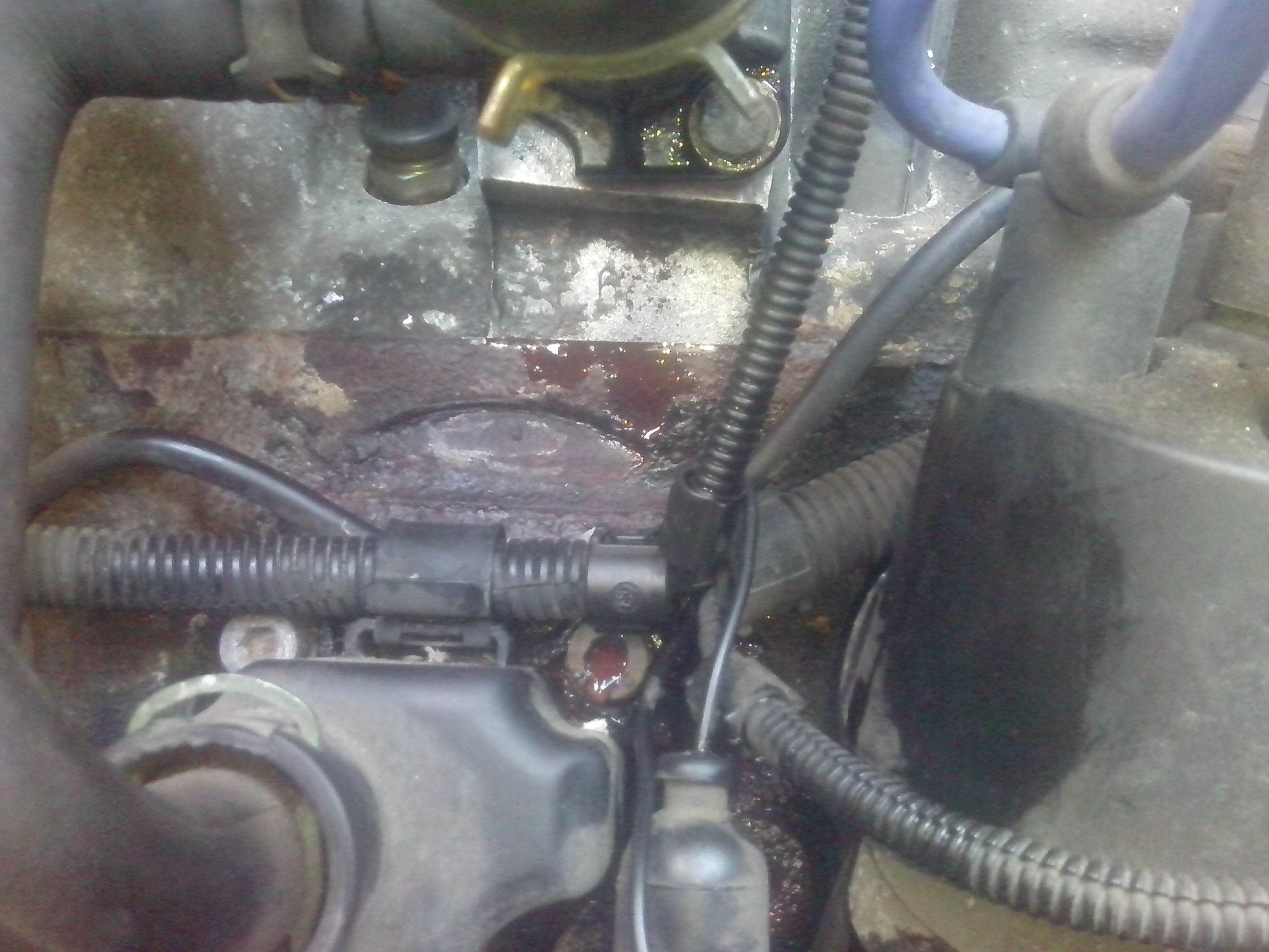

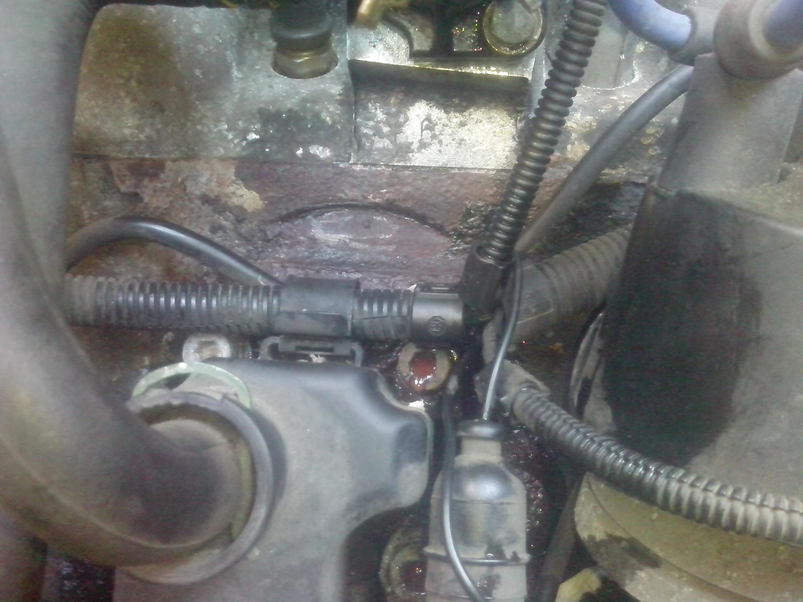

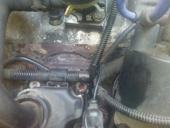

So sah es bei mir aus, musst die Bilder von hinten sehen. Ich habe ca. 3 Wochen gebraucht, um das Leck zu finden, denn das Kühlwasser ist auf den Motorblock gelaufen und gleich verdunstet. Habe die ZKD 2x gewechselt, 1x hätte auchgereicht, denn die WaPu war auchnoch undicht.
Motor warm laufen, abstellen, Haube auf und nachsehen, ob es irgendwo entlang der Dichtung raus kommt. Von vorne ist dass gut zusehen, von hinten eventuell nur mit Spiegel.
