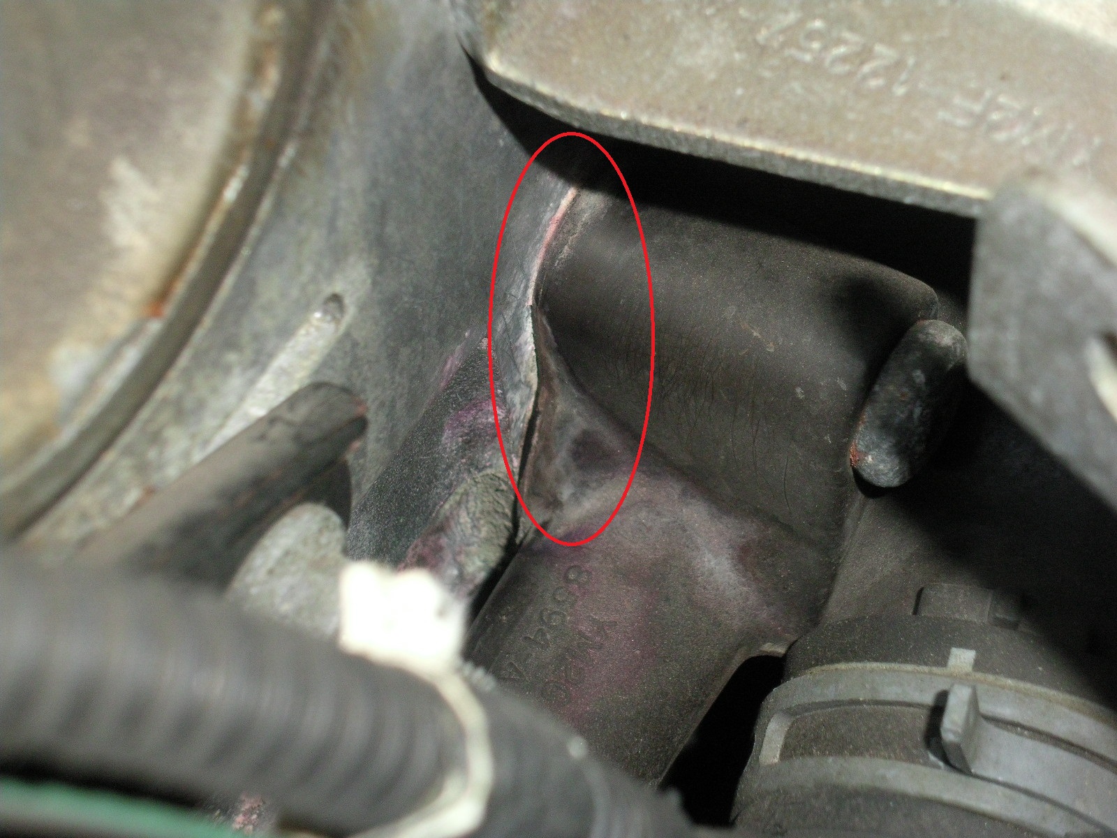

könnte es vielleicht an einem Kühlwasserverlust an anderer Stelle liegen? Ich hatte bei meinem Dicken das Problem, das der Verteiler vom Kühlwasser undicht war. Das gute Stück sitzt linke Seite vom Motor und ist aus braunem Kunststoff… Das gute Stück hatte einen Riss und das Kühlwasser ist bei warmen Motor und Getriebe gleich verdampft. Habe es nur durch die Rosa Ablagerungen gesehen. Vielleicht da noch mal schauen. Ich kann auch gerne noch mal ein Foto machen…
Habe mein altes Bild hier noch gehabt, hoffe der Link geht so!

So sah es bei mir aus, musst die Bilder von hinten sehen. Ich habe ca. 3 Wochen gebraucht, um das Leck zu finden, denn das Kühlwasser ist auf den Motorblock gelaufen und gleich verdunstet. Habe die ZKD 2x gewechselt, 1x hätte auchgereicht, denn die WaPu war auchnoch undicht.
Motor warm laufen, abstellen, Haube auf und nachsehen, ob es irgendwo entlang der Dichtung raus kommt. Von vorne ist dass gut zusehen, von hinten eventuell nur mit Spiegel.
