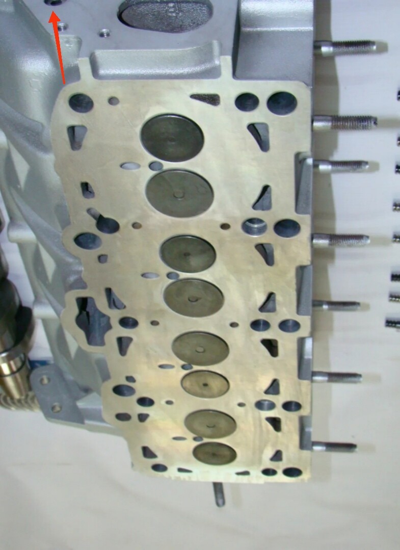

Beim Reinigen und erneuern der Dichtung von der Vakuumpumpe mit Druckluft zum Schluß ist mir das Kunststoffrohr im Zylinderkopf rausgegangen (Kraftstoffversorgung) kann mir einer sagen ob es eine bestimmte Einbaulage hat, da es kerben aufweist? Hab nur ein Beispielbild, da wo der Pfeil hinweist…

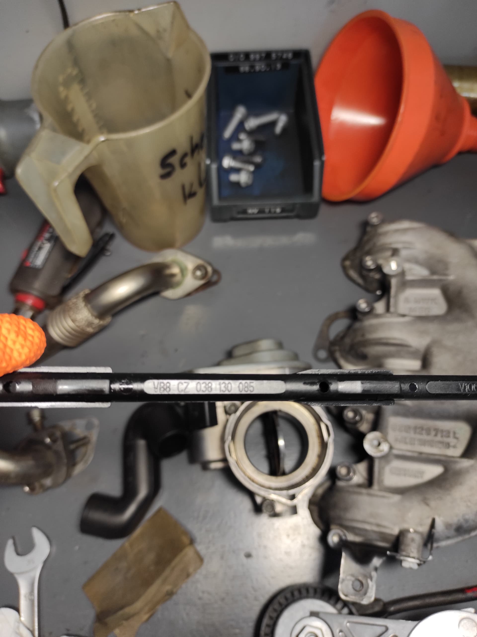

So schaut das Teil aus

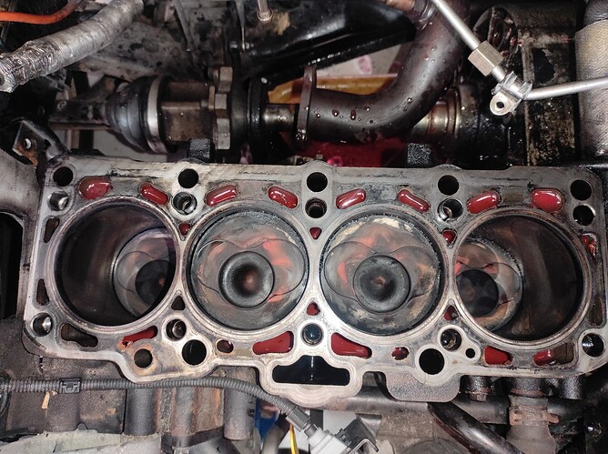

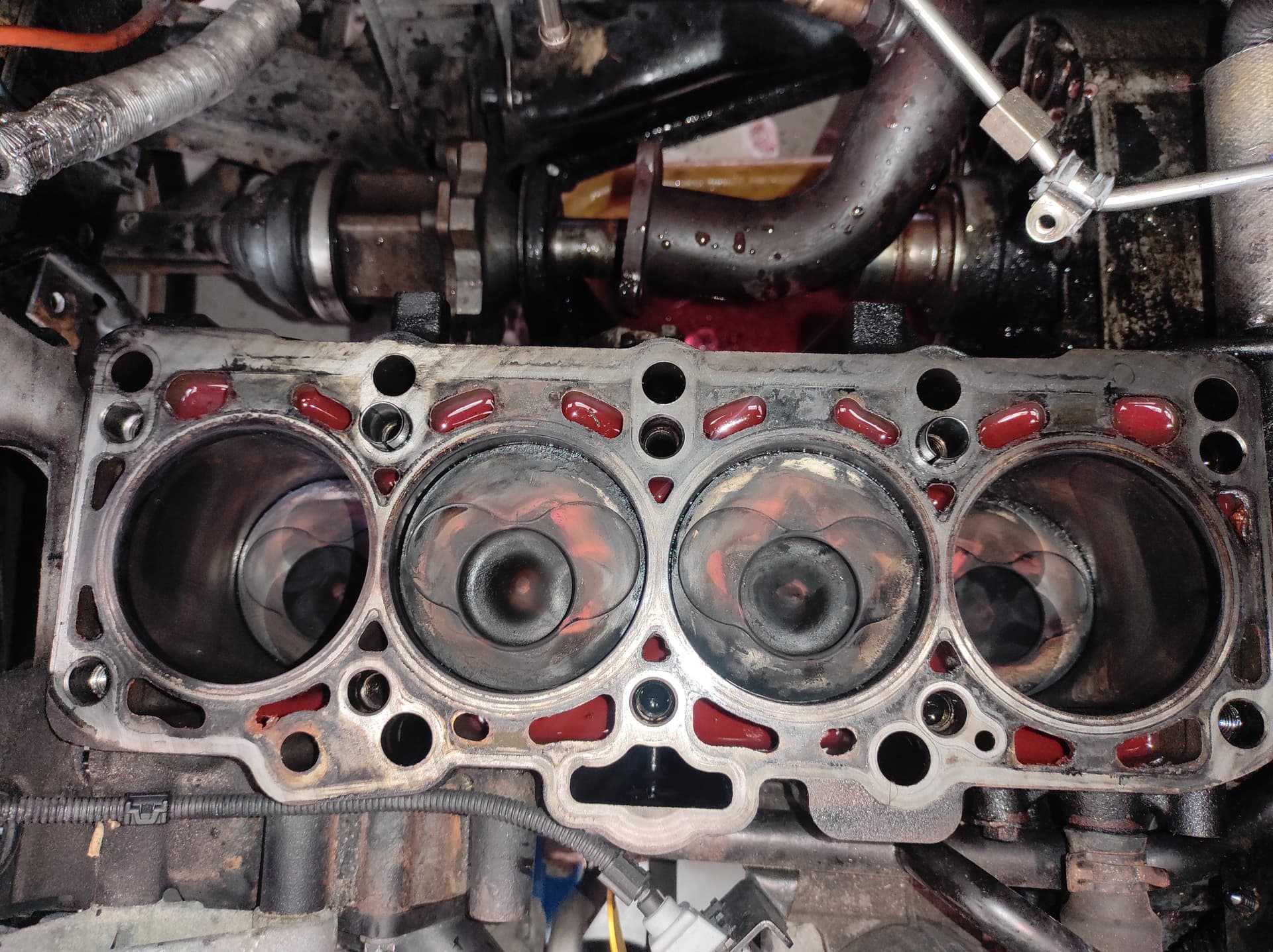

Kann man schön sehen wie ins Kühlsystem Abgase gedrückt worden sind…
Meinst du links unten im Foto?
Warum fehlt dort die rote Flüssigkeit?
Hat’s rechts außen auch rausgedrückt?
Wieviel km hat der ZK gesehen?
Ist dir bekannt was für eine Fahrweise/Beanspruchung?
Ja unten links, jetzt wo dus sagst, stimmt kein Kühlwasser sichtbar im Kanal… garnicht aufgefallen.
Rechts auch aber nicht so stark. Hat 318tkm auf der Uhr.
Wurde vom Vorbesitzer auch mit Wohnwagen ziehen genutzt. Mehr weiß ich nicht. Habe das Fzg. Erst seit April.
Sollte da nicht überall gleich viel stehen?
Vielleicht ist die WaPu schon raus bzw. Kühlwasser wurde abgelassen und die Kanäle sind nicht alle „untenrum“ verbunden.
