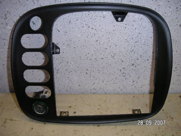

Das Problem mit dem rechten Bein und dem Zigarettenanschluß. Kein Platz.

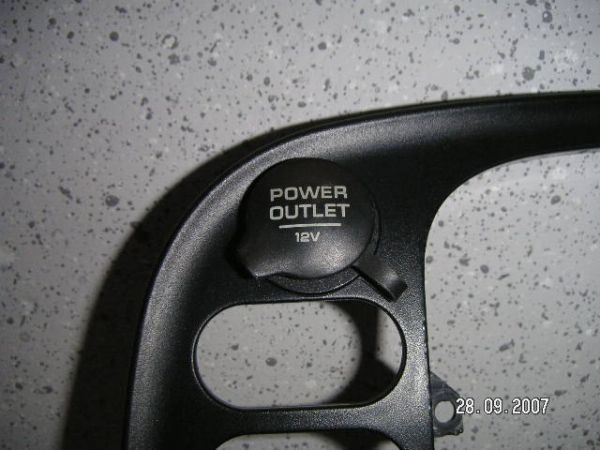

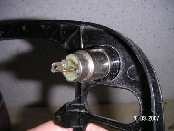

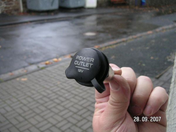

Entweder ihr kauft euch so einen Anschluß oder ihr besorgt euch Einen auf dem Schrottplatz.

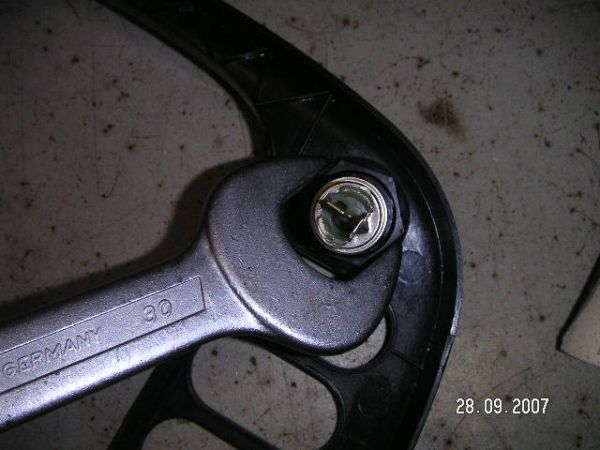

Dann den Rahmen ausbauen.
Da bei mir das oberste Loch keine Belegung hatte war klar wo der zweite Stromanschluß hinkommt. In dem Loch war vorher ein Blindstopfen drin.
Bei anderer Ausstattung mit Fondheizung ist da ein Schalter an dem man dann die Fondheizung einschalten kann (Bedienungsanleitung Seite 52 Fondheizung(nicht bei selbst regelnde Klimaanlage) ).

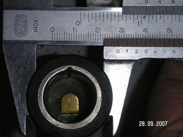

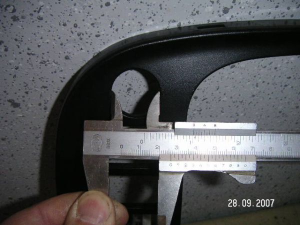

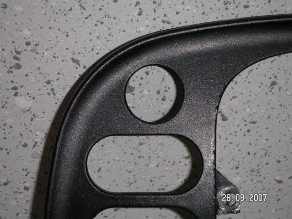

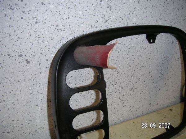

Nun hat das Loch nur 26mm.
Aber ich muß auf 27,5mm kommen.

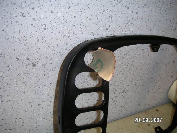

Um auf das Maß 27,5mm zu kommen, habe ich mit Schleifpapier nachgeholfen.
Aber Vorsicht!
Das Material ist weich. Wenn zuviel weg, dann schlecht. Also langsam und öfter probieren.

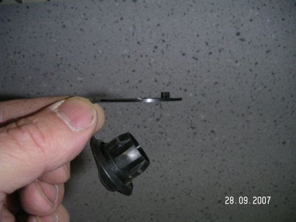

Dann noch diesen kleinen Nippel mit dem Messer entfernen.

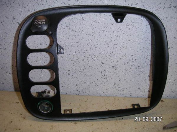

Fertig
Sitzt, passt, wackelt nicht und braucht auch keine Luft.

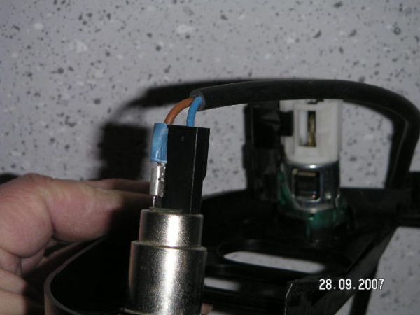

Nun den Strom an das Kabel welches zum Zigarettenanzünder geht anschließen. Der Anschluss am Zigarettenanzünder wird angezapft, wodurch nachher auf beiden Anschlüsse 12V ist.

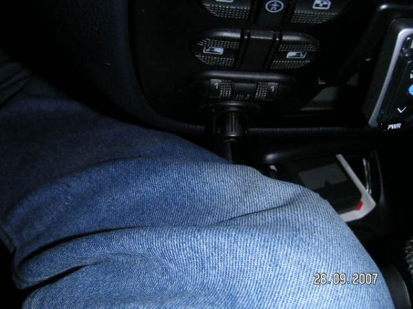

Fix und Fertig. Und da oben komme ich normalerweise mit dem Bein nicht hin.
