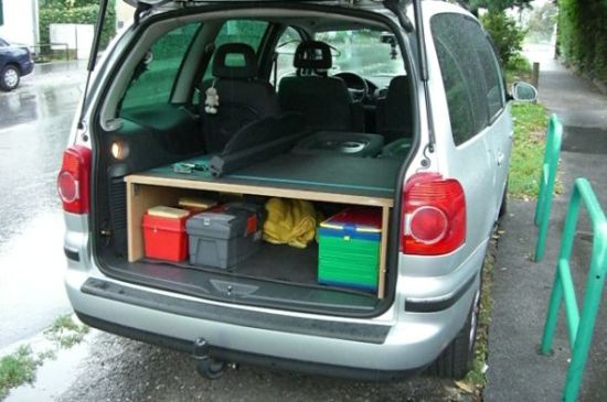

ich habe eine 2.Ebene durch ein Brett das bis zur zweiten Sitzreihe geht gemacht.
Rechts und links habe ich über die gesamte Länge ein ca. 18 cm hohes Brett angebracht
(links mit den Aussparungen für die Heizung), vorne nur einen ca. 5 cm breiten Block in der
Mitte und hinten zur Heckklappe hin nur zwei 18 cm hohe „fliegende“ Stützen.
Damit kann ich nun im Winter 4 Paar Ski plus Stöcke unter dem Brett transportieren,
(die Ski gehen bis unter die 2. Sitzreihe) und oben Taschen, Helme, Skistiefel lagern.
Die Ski können zuletzt in’s Auto und sind sauber aufgeräumt. Trotzdem hat man
problemlos Zugriff auf die Taschen und Sonstiges zugreifen.
Durch die „fliegenden“ Stützen hinten, kann man auch große Teile, z.B. einen
Campingtisch unter dem Brett unterbringen, nachdem der gesamte Kofferraum bereits beladen ist.

Hallo, Robert !
Schau dir mal hier meinen „Umbau“ an:
www.sgaf.de/node/107561
