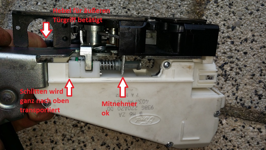

Vielmehr würde ich das Ding verstehen. Ich habe auf dem Nordlichtertreffen den Motor von mmdin inspeziert und „versehentlich“ wieder in Funktion gesetzt. Ich hatte seinen Stellmotor offen. Drin waren zwei Elektromotoren unterschiedlicher Größe. Zudem gibt es reichlich Zahnräder und auf der Innenseite des weißen Gehäuses etliche Blechstreifen, die als Leiterbahn dienen. Außerdem gibt es noch zwei Schieber, die als Schalter fungierten.
Ich würde das Ding gerne zerlegen und verstehen, wie diese Mechanik (Zahnräder, Schalter usw.) miteinander funktionieren und hier dann einen Pedia-Beitrag erstellen.
Wäre einer von Euch bereit, mir das Ding gegen Versandkostenerstattung für eine Obduktion zur Verfügung zu stellen?
Ich habe meinen defekten nur abgesteckt. Ich hatte ihn schon auseinander und konnte nichts entdecken, außer das am kleinen Motor die Schnecke lose auf der Welle war. Ich habe sie angeklebt und hoffe das Teil noch zu reparieren. Ist aber erst mal verschoben, so oft steigt da hinten keiner ein…
Daher ist mein Vorhaben an dieser Stelle wohl überflüssig. Allerdings erklärt der Beitrag nicht, was es z.B. mit den beiden Motoren in Inneren auf sich hat und auch nicht, wie das ganze Ding intern elektrisch funktioniert. D.h. ich könnte bestenfalls eine Ergänzung zu dem Beitrag schreiben.
Ich habe das Teil gestern getauscht. Das älteste an meiner Kiste ist nun nach mir ein 96er Mondeo-Stellmotor.
Wir haben heute auf Arbeit das alte Teil seziert. Es sind 4 Dioden und 2 Motoren verbaut. Die Dioden sind ok, nur der grössere Motor ist defekt, unrunder Lauf und viel zu hohe Stromaufnahme. Die Stromaufnahme scheint überwacht zu sein, da ja Fehler hinterlegt waren.
