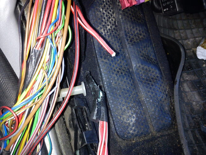

Juhu, hab den Fehler gefunden,
Kabelbrüche waren es nicht!
es war der Stromverteiler der kurz hinter der Sicherung ist, der verteilt 2 12V Kabel auf insgesamt 6 12v Kabel,
der war komplett zerbröselt, siehe Bild
Danke nochmal an alle :slight_smile:
Das ist aber nicht Original so, oder?
Gruss, Gregor
Mach das besser vernünftig fertig, mit Quetschverbindern und Schrumpfschlauch, oder besser noch löten und Schrumpfschlauch.
Manuel
Kein Plan ob das Original so war, hab es mit Lüsterklemmen
verbunden und zusätzlich verlötet und mit Iso Band umhüllt :slight_smile:
Lüsterklemmen und Löten verträgt sich nicht, weil das Lot unter dem Druck der Lüsterklemme seitlich wegfließt. Isolierband ist niemals wasserdicht und dauerstabil.
Am besten ist löten und umschrumpfen oder Quetschverbindungen.
hab die Kabel ausserhalb der Lüsterklemme gelötet, also Kabel zusammengedreht, in Lüsterklemme und das überstehende Kupfer von den Kabeln zusammengelötet :slight_smile: dann alles in mit schwarzen Iso Band umhüllt.
Dein Vorbesitzer hat eine vergleichbare Reparaturmethode angewandt. :kotz:
Tu Dir einen Gefallen. Mach alles wieder auf und mach es richtig. Löten und Schrumpfschlauch. Alternativ wasserdichte Quetschverbinder (mit Schmelzkleber gefüllte Stossverbinder)
t.klebi
ja danke für den Tip,
werd die Lötvariante und Schrumpfschlauch bevorzugen :slight_smile:
mach ich im Frühling/Sommer, wenn ich andere Lautpsrecher einbaue
da muss die Verkleidung am Schweller eh nochmal ab.
Danke euch :slight_smile:
