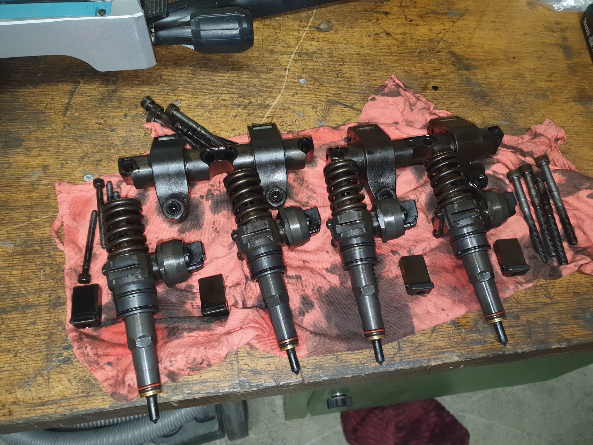

Ich habe 3-5 mal so Diesel Hochdruck Bauteile eingeschickt und das dann aufgegeben weil das Ergebnis immer in der Art „Naja , nicht mehr soooo toll, aber auch nicht komplett kaputt , könnte noch ne Weile funktionieren o.ä. war.“
Da kann man eher einen Neuerwerb bei eBay oder so mit den Prüfkosten sponsern .
