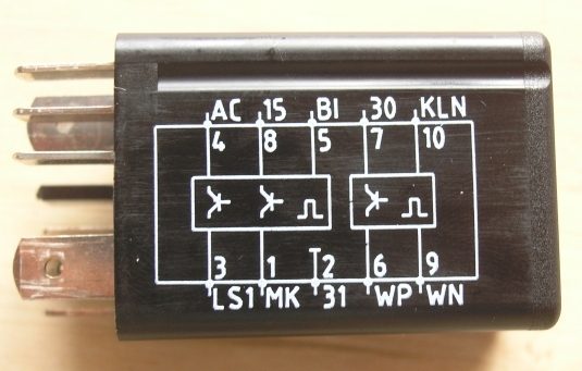

Folgendes Bauteil wurde getauscht (7M3 959 143, Aufdruck 430):

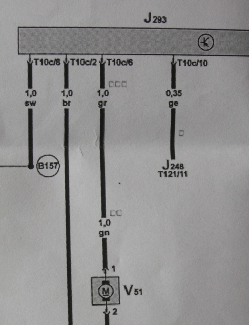

Lt. Aussage der Fachleute eine äußerst komplexe Steuereinheit. Mir erscheint es eher wie ein Relais, welches mehrere Schaltkreise schalten kann, so interpretiere ich jedenfalls den Aufdruck. Lt. Schaltplan handelt es sich um ein Relais, das Lüfter für Kühlmittel, Pumpe für Kühlmittelnachlauf, Magnetkupplung für Klimaanlage steuert.
Im Schaltplan ist die Pumpe als V51 dargestellt, das Relais als J293.
