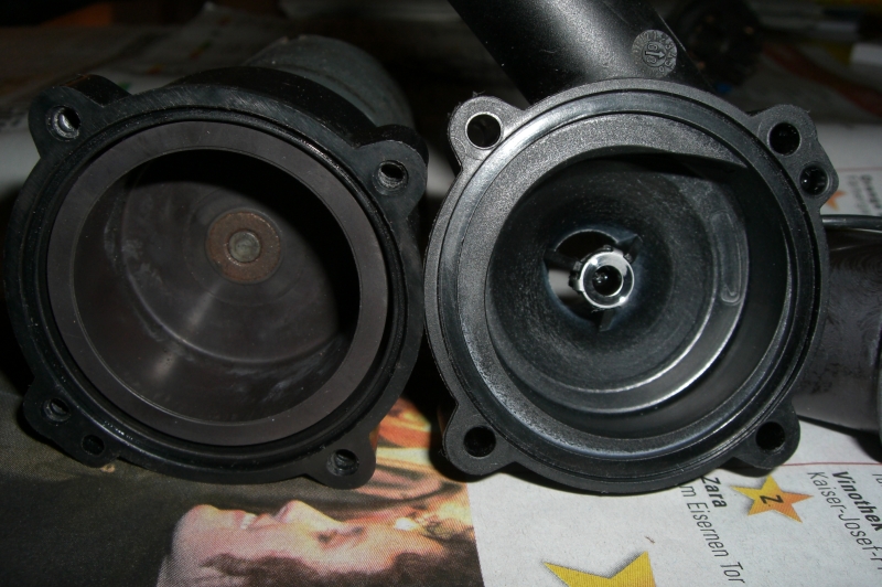

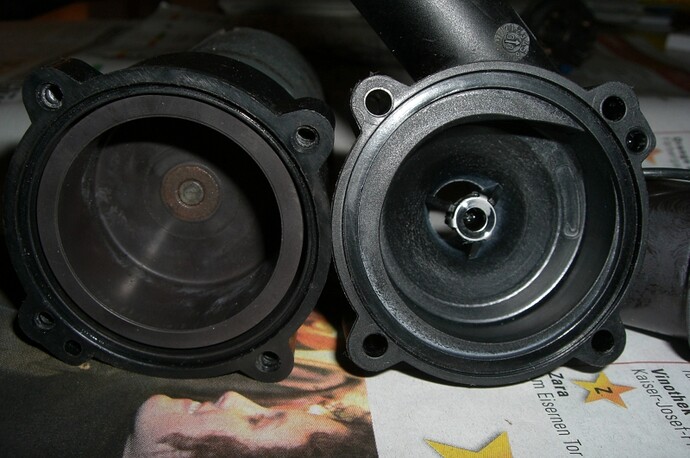

Im Standheizungsbetrieb hat der Zuheizer nach ca. 5 min. abgebrochen und als Fehler „Überhitzung“ angezeigt. Im Zuheizerbetrieb ist alles OK.

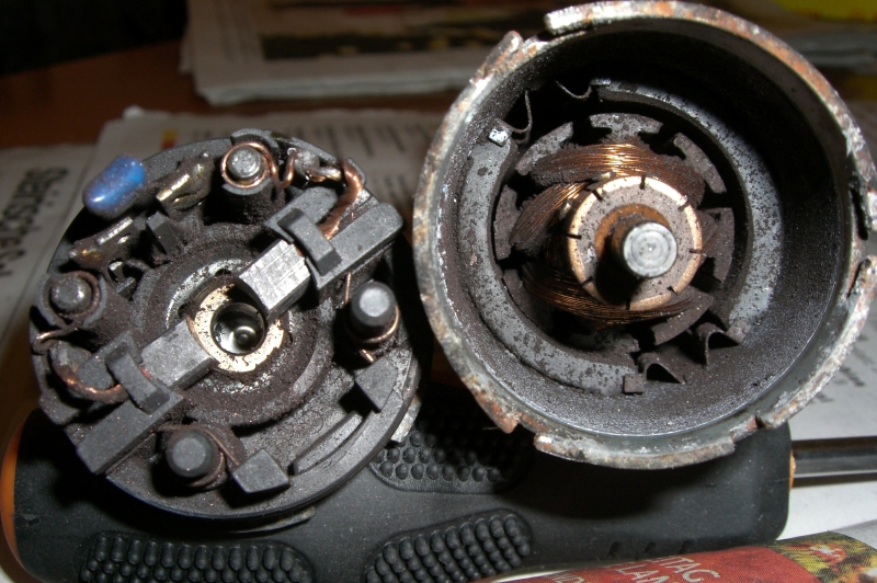

Habe die Zusatzwasserpumpe vor ca. 2 Jahren lt. Pedia mit neuen Kohlen versehen, sie lief auch jetzt noch, aber anscheinend nicht mehr ausreichend.
Deshalb neue Zusatzwapu BOSCH Nr. 0392 020 073 bei Stahlgruber um € 99,00 gekauft, dazu gleich zwei passende schraubbare Schlauchklemmen um ca. € 2,00.
Mit Hazet Schlauchklemmenzange bewaffnet, habe ich die Zusatzwapu nach Abbau aller möglichen Teile in ca. 50 Minuten gewechselt gehabt - die neue Pumpe schnurrt deutlich leiser.

Die alte Zusatzwapu werde ich beizeiten mal zerlegen - auch den Bereich der Pumpe - im T4-Wiki steht ja, dass auch dort durch Ablagerungen eine eingeschränkte Funktion entstehen kann.

hat ja schon 182.000 KM am Rücken, bin neugierig, wieviel von den vor 2 Jahren gewechselten Kohlen nach 55.000 KM noch da ist.
