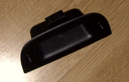

Teile: (Preise und Teilenummern ohne Gewähr)
1 Griffmulde 4,18 ¤ (VW-Nr.: 7M0 827 593 D 01C; Ford-Nr.: 1069597)
2 Schrauben B4,2x25 0,30 ¤ (VW-Nr.: N 901 575 01; Ford-Nr.: 1101306)
2 Stopfen für die Schrauben 0,19 ¤ (VW-Nr.: 7M0 827 261 01C; Ford-Nr.: 1011066)

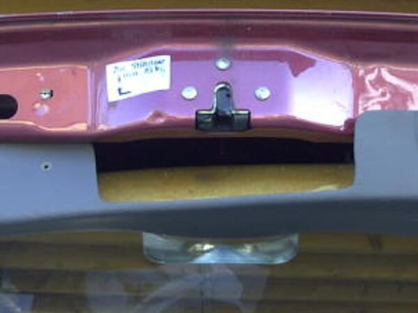

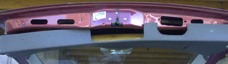

- Griffmulde rechts ausbauen
- Blechschrauben im unteren Bereich der Verkleidung entfernen
- Verkleidung leicht nach unten ziehen

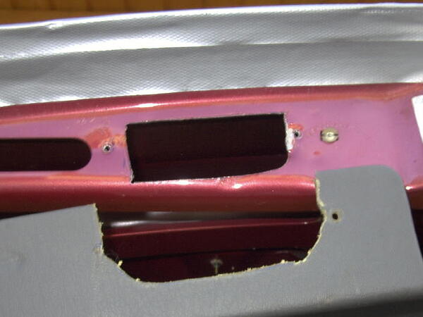

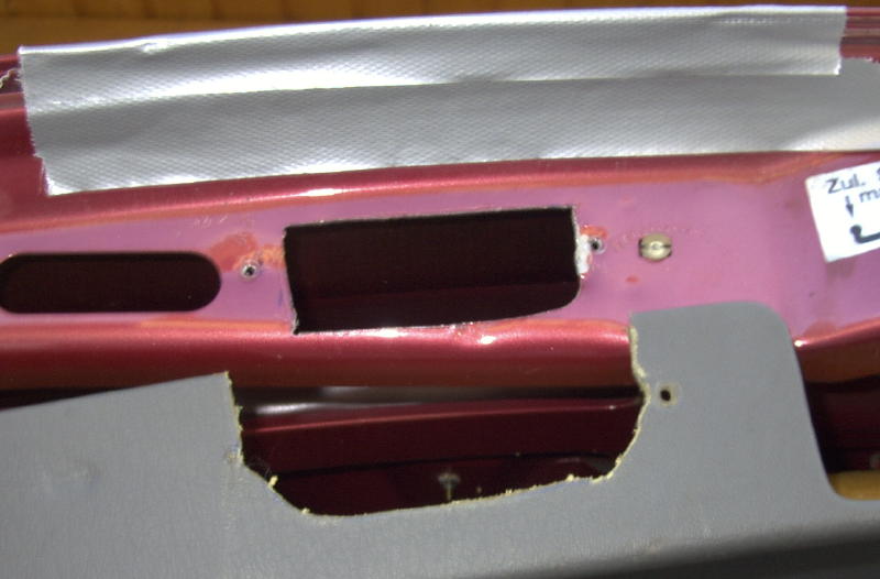

- Schablonen der Ausschnitte (Blech und Verkleidung) anfertigen und links gespiegelt anzeichnen.
- Blech und Verkleidung mit der Stichsäge ausschneiden und entgraten (Kante zum Schutz vor Beschädigungen abkleben)
- Griffmulde einpassen
- Schraubenlöcher für die Griffmulde vorbohren
- Blechkanten lackieren

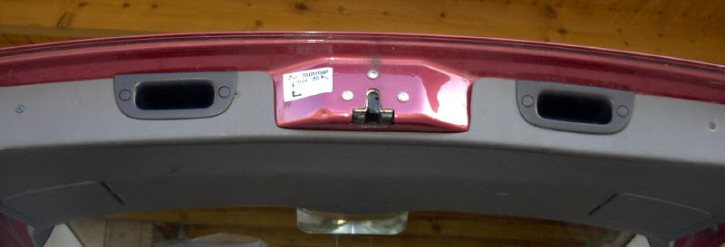

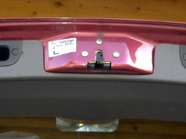

Das Ganze sollte dann so aussehen:
Jetzt kann man auch von der linken Seite die Klappe schließen ohne das man sich die Finger schmutzig macht.
