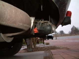

So aber jetzt erst mal ein Bild:

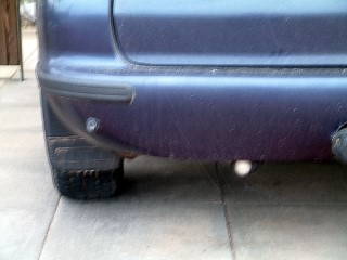

Auf der anderen Seite sieht das ähnlich aus.
Benötigt wird eigentlich nicht viel. Man kauft sich Zusatz-Nebelscheinwerfer oder Zusatzfernscheinwerfer. Worauf man achten sollte ist, dass die Dinger möglichst klein sind. Ein paar Meter Kabel mit 1,5 oder besser 2,5mm Querschnitt. Metall- oder Alustreifen.

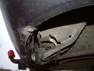

Auf den folgenden Bildern sieht man wozu man die Metallstreifen braucht.
Die Metallstreifen werden so gebogen und angebohrt, dass man an dem einen Ende die Scheinwerfer montiert und das andere Ende wird am Innenträger des Stoßfängers montiert. Ich glaube ich habe die durchgebohrt und dann von innen gekontert.
