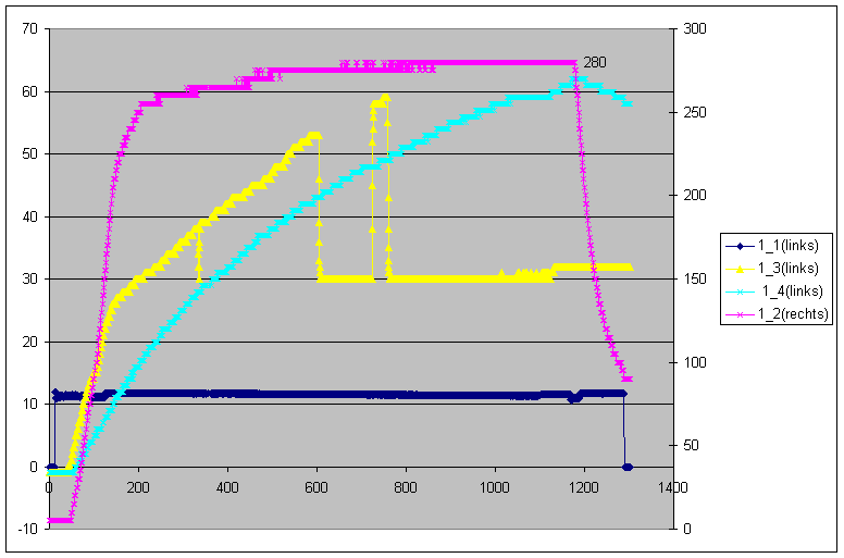

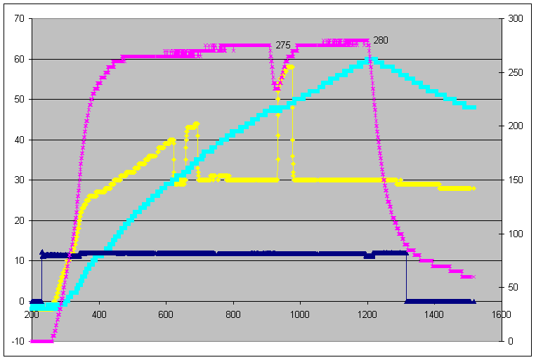

Ich habe mal während des Heizens Gruppe 1 ausgelesen, und bin an zwei verschiedenen Tagen auf folgende Kurven gekommen:
Nach beiden Kurven war der Fehler 1410. Die Legende soll z.B. bedeuten für gelb „Gruppe 1_ Kanal 3_ auf linker Achse“
Was meint Ihr, könnte das Problem sein? Die Statistik sagt ja, dass das Zuheizer-Steuergerät gerne mal den Geist aufgibt.
Könnte es aber auch etwas anderes sein? Dass die Zusatzwasserpumpe vielleicht nicht richtig fördert, und die Wärme nicht richtig wegkommt?
Auffällig sind diese wiederholten Einbrüche auf 30°.
Weiss jemand, welches welche Temperatur ist? Wenn gelb nach dem Zuheizer wäre, und türkis vor dem Zuheizer, wären die Einbrüche Messfehler, da türkis ja später gelb übersteigt, und das nicht sein kann.
Bin gespannt auf Eure Interpretationen.
