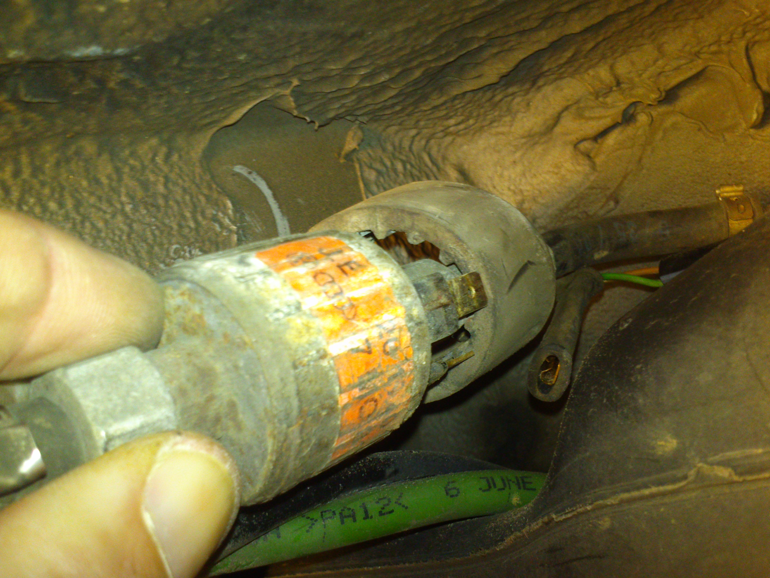

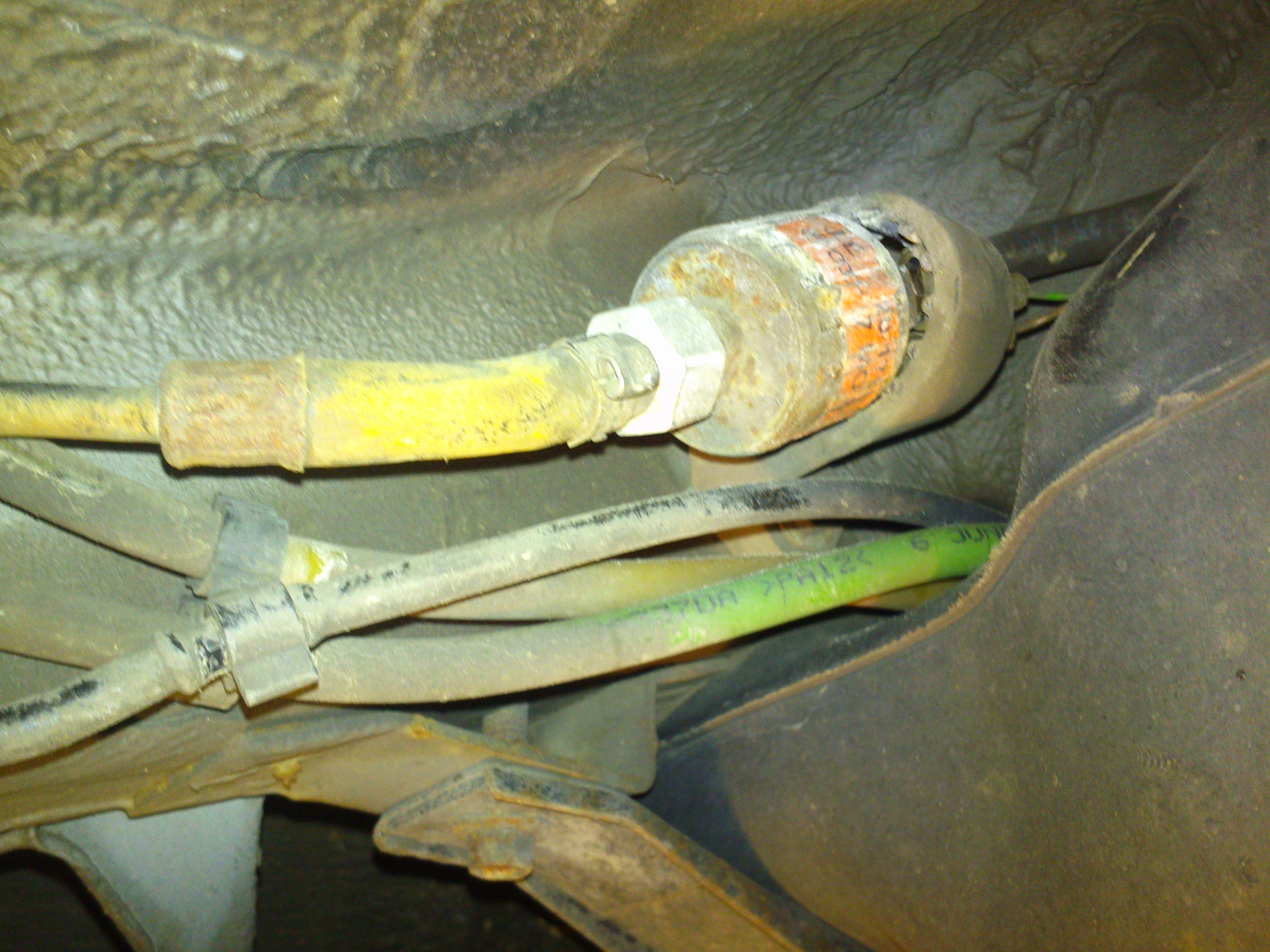

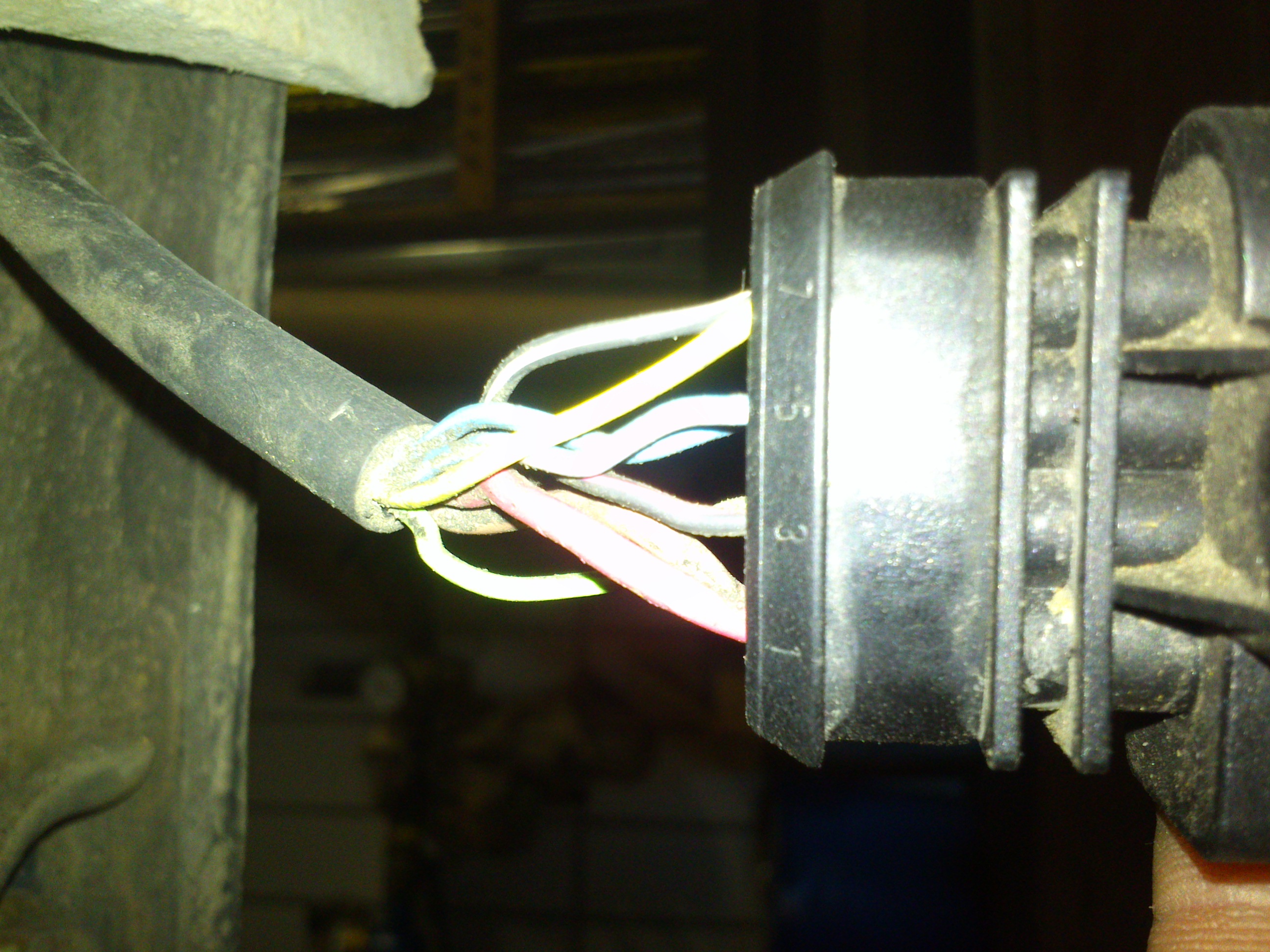

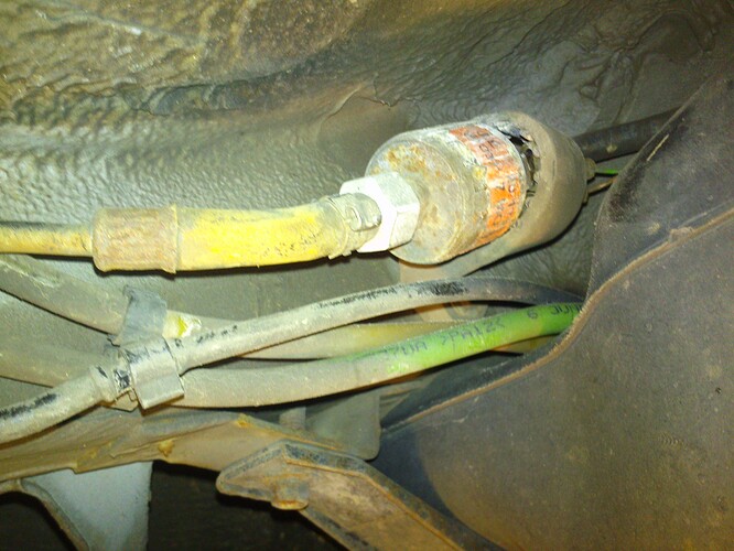

Nun zum Zuheizer. Die Sicherung ist drin, habe sie sogar mal getauscht. Nach der Anleitung von mavo habe ich die Dosierpumpe gefunden und die Stecker kontrolliert.
Es sind alle Stecker noch da, sehen eigentlich gegenüber der Pumpe recht gut aus. Habe sie ab- und auch wieder angesteckt und auch mal die Leitungen vertauscht. Einen Kabelbruch finde ich auch nicht.
Die Pumpe hat einen Widerstand von 9,2 Ohm. Ausbauen und reinigen konnte ich die Pumpe nicht, ich bekomme die Schellen der Dieselleitung nicht auf. Wenn ich die Schraube der Filterkappe etwas lockere kommt auch Diesel.

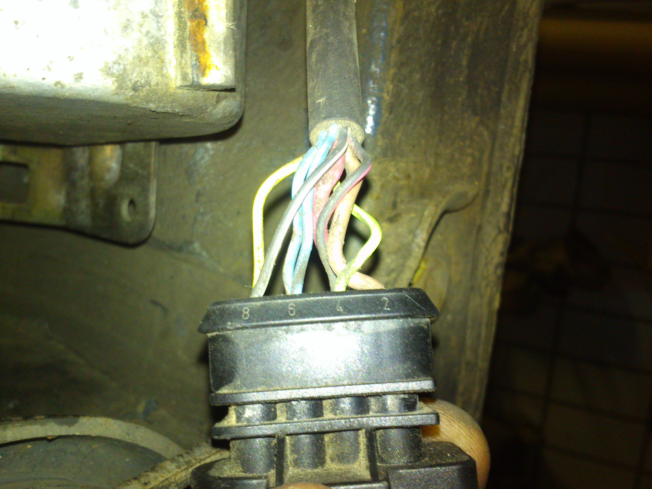

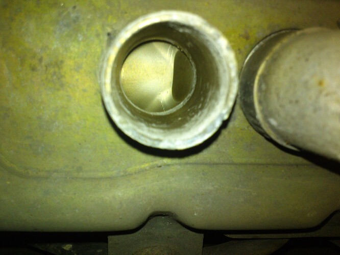

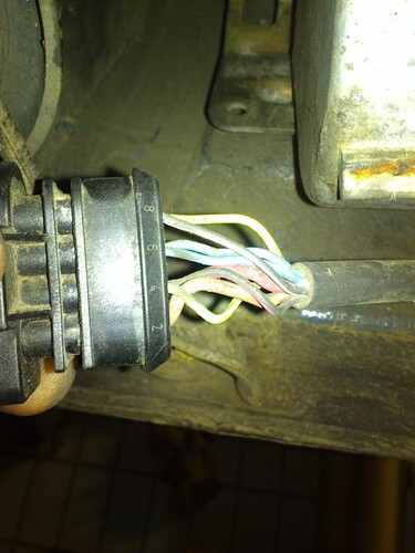

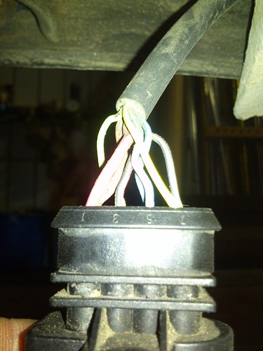

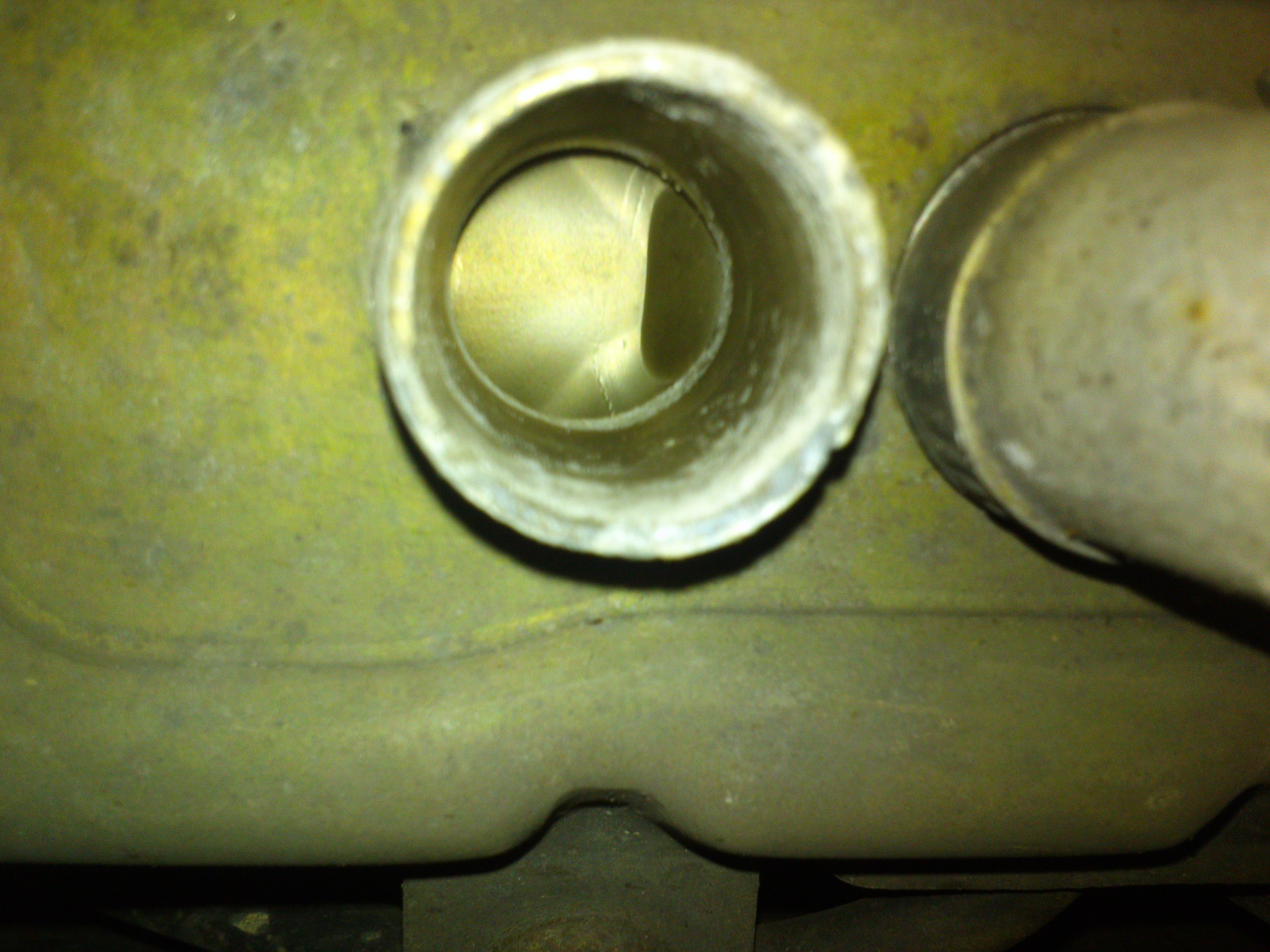

Habe dort auch keine Kabelbrüche gefunden. Strom lag auch am Stecker an (will ich aber nochmal genauer messen). Ich glaube der Zuheizer geht schon länger nicht mehr, der sieht beim reinschauen in die Abgasleitung aus wie neu.
Habe bestimmt etwas übersehen und werde die Kabel nochmal auf Kabelbrüche und Spannung prüfen. Es ist halt auch super viel Platz an den Leitungen.

Zieh doch mal beide Stecker von der Pumpe ab und versuche Sie mal manuell zu tackten, wenn se klack Geräusche von sich gibt dürfte se noch funktionieren.
Wenn die Dosierpumpe Ok ist kommt das Steuergerät wieder in Frage, aber bevor ich was falsches erzähle ist THWFrank hier im Forum unser ZH/ SH Papst.

Vielleicht doch nur der Kabelstrang zur Pumpe?
Kann die Dosierpumpe dann überhaupt angesteuert werden?
#10: Normal nicht!
Schätze auch auf Steuergerät!
Leider dito!
Denn die ansteuerung kommt ja von dem STG !
Also ist der Weg zur Pumpe i.O.
