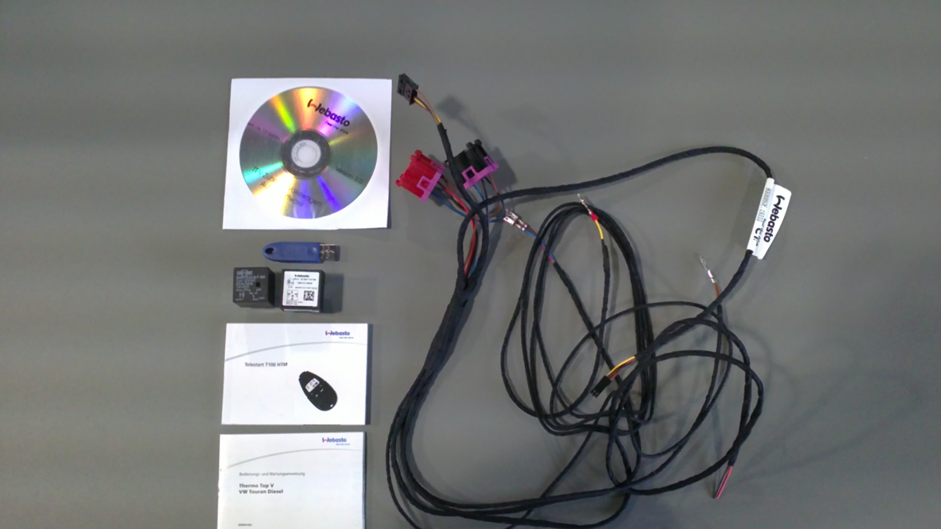

Das wäre der ganze Aufrüstsatz für den neuen Alhambra und Sharan (Zuheizer auf Standheizung)
optional: Vorwahluhr,Fernbedienung,Tele
Koste ca.390 euro OHNE UHR oder dergleichen nur dieser Satz
Einbauzeit ca.1,5 Stunden
Voraussetzung (Freischaltung des steuergerätes nur mit Webasto Interface)
Mfg.Alhambraschorl
