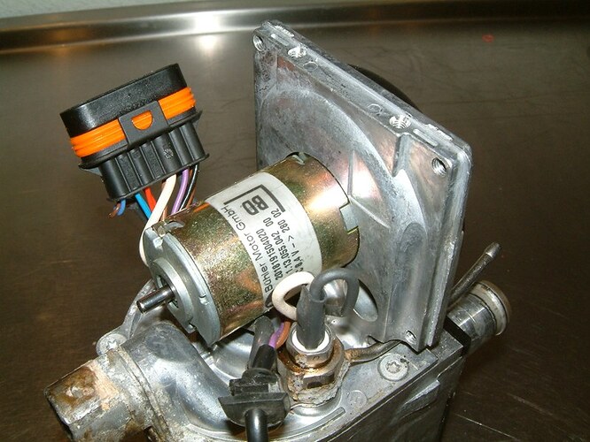

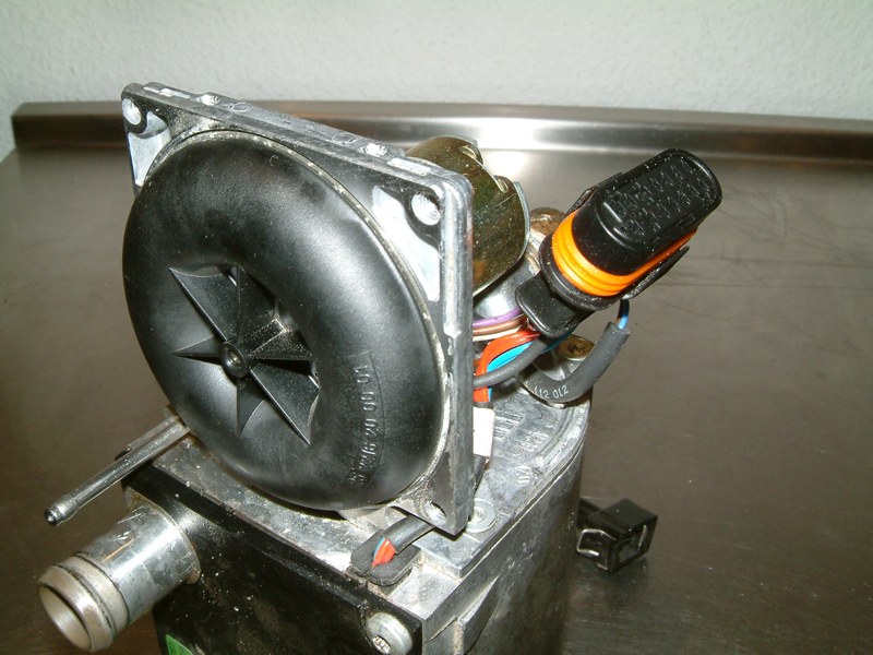

Ich hab den Zuheizer jetzt ausgebaut. Das Gebläse sieht äusserlich wie neu aus und dreht auch sehr leichtgängig.
Ich werde den Motor jetzt mal mit 8 V testen, mal sehen ob er gleichmäßig läuft.
Sonst kommt ja eigentlich nur noch das Steuergerät in Frage, was dann aber die teurere Alternative wäre. (Steuergerät 245 €, Gebläse 184 €).
Gibt es die Teile evtl. bei Eberspächer-Vertretungen (Bosch-Dienst) günstiger?
Hab mir noch schnell 2 Kupferbögen zusammengelötet um den Kühlwasserkreislauf wieder zu schliessen, so wie es aussieht kommt der Zuheizer diese Woche nicht wieder rein :evil:
Die Turbine schnurrt, da würde jedes Airbus-Triebwerk vor Neid erblassen 8)

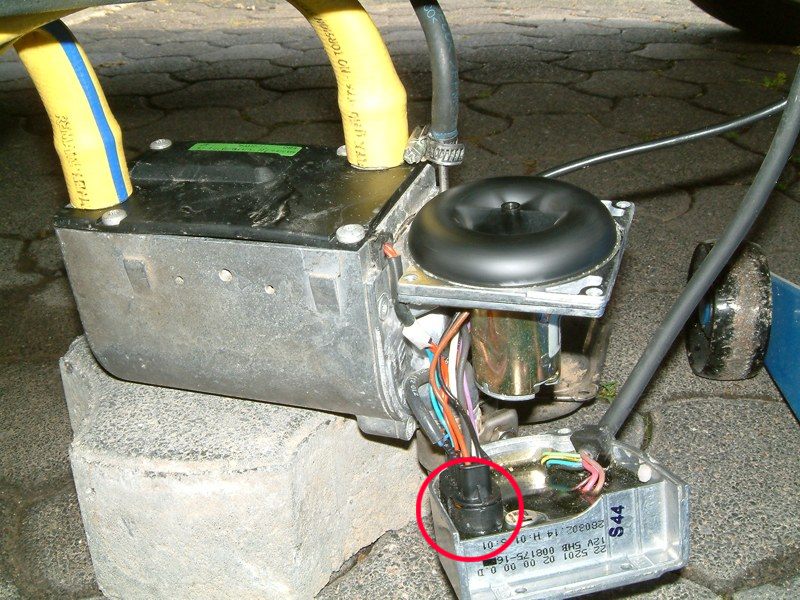

Ich denke ich werde mir heute noch die Dosierpumpe aus dem Auto ausbauen und einen kleinen Zuheizerprüfstand bauen (mit Schlauchanschluss an die Wasserleitung, Sprit aus dem Kanister und Diagnoseanschluss), mal sehen was dann passiert.
Habe den Zuheizer jetzt nochmal testweise druntergehängt (mit externem Wasseranschluss am Gartenschlauch) und 1 Stunde laufen lassen.
Dabei ist folgendes aufgefallen:
Die mit Digitalmultimeter gemessene Spannung am Lüftermotor beträgt ca 8,0 V und steigt auf 8,4 V wenn man seitlich gegen den rot eingekreisten Steckverbinder am Steuergerät drückt. Die Nennspannung des Motors ist mit 8,4 V angegeben.
So wie es scheint gibt es im Bereich des Steckverbinders ein Kontaktproblem auf der Leiterplatte (Haarriss / kalte Lötstelle). Leider ist die Platine in einer gummiartigen Masse eingegossen.
Die Spannung am Lüfter hat wärend des Testlaufs mal um 0,5 V geschwankt, ist aber nie ganz weg gewesen und der Zuheizer hat brav durchgelaufen.
Ich denke ich werde ihn jetzt wieder einbauen und das ganze mal beobachten bevor ich vielleicht doch ein neues Steuergerät besorge.
Die Platine aus der Vergussmasse herauszubekommen dürfte wohl auswegslos sein.
