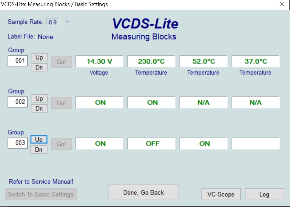

Ich habe dann die Fehler zurückgesetzt und die Sache nochmal probiert - da schienen mir weder der Zuheizer noch die Wasserpumpe zu laufen.
Nachdem der Motor eine Weile lief (Kühlwassertemperatur gut 50°) sahen die Temperaturen am Zuheizer so aus:
Ich denke das ist Abgastemperatur, Wasser Austritts- und Eintrittstemperatur.
Demnach läuft der Zuheizer nicht - es ist aber auch kein Fehler abgelegt.

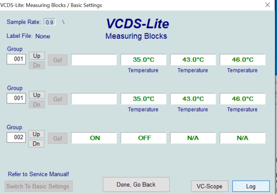

Nun habe ich das heute früh nochmal probiert, bei stehendem Motor war alles kalt (8°-10°), aber nach ein paar Minuten Leerlauf sah es so aus:
Demnach war alles ok und Zuheizer und Wasserpumpe liefen.

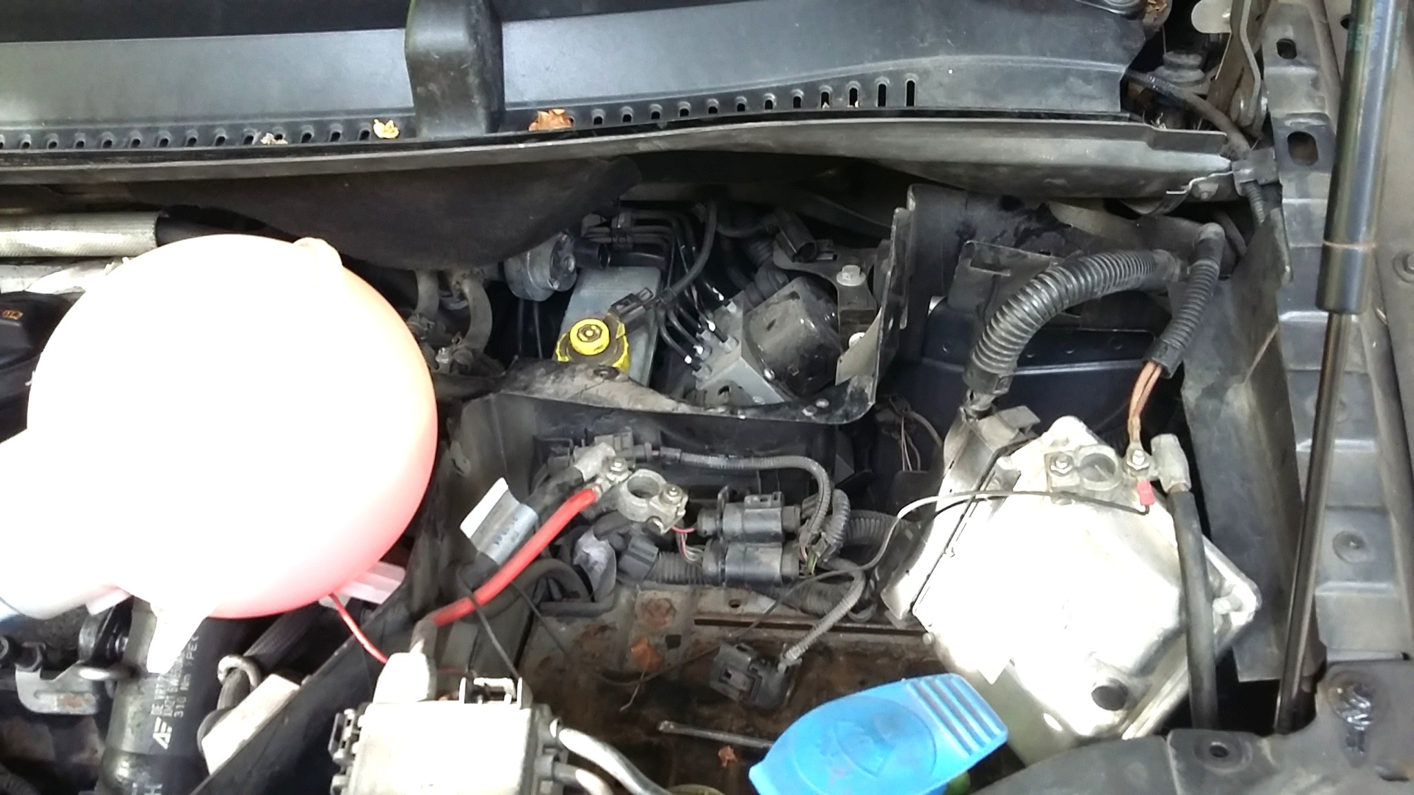

Also, jetzt habe ich mir vorgestern mal die ZWP vorgenommen.
Habe die hier empfohlene Methode mit Austausch der Kohlebürsten ausprobiert, ging eigentlich ganz gut, wenngleich es natürlich wieder mal länger gedauert hat, als ich vorher angenommen hatte.
Da ich den Ausbau des Wasserkastens gescheut habe hab ich es ein bisschen anders gemacht: Ich habe den Kühlmittelausgleichsbehälter rausgenommen und nur den rechten Lagerbock der Pumpe abgeschraubt. Das Aufbiegen der hinteren Laschen am ZWP Motor ist dann ein bisschen fummelig, aber es ging. Methode Wassertropfen und Gefriertruhe hat auch hingehauen, aber erst auf das zweite Mal: Ich habe das Problem dass mein Carport 50 m vom Haus steht und da musste ich doch ein wenig spurten damit das Eis lange genug hielt…
Die Pumpe schnurrt wieder, vielen Dank an alle, die hierzu beigetragen haben! Und interessanterweise läuft mein Zuheizer nun auch wieder, was man eigentlich an Hand der Fehlermeldungen nicht hätte erwarten dürfen. Na ja, man muss sehen ob das von Dauer ist, oder ob das Steuergerät doch eine Macke hat…

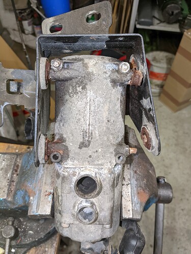

Mittlerweile habe ich einen neuen Zuheizer eingbaut, denn beim alten war wirklich die Steuerung defekt. Und ich bin froh, dass ich nicht nur ein steuergerät gekauft habe, denn der Zuheizer lief zwar noch, war aber derart vergammelt dass ich alle Mühe hatte den auch nur rauszubekommen. Da ging nicht eine einzige Schraube mehr auf…
