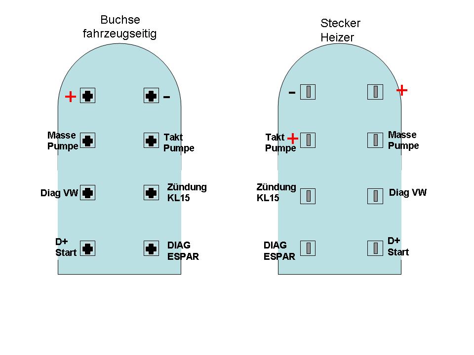

zunächst hast Du hier einmal eine schematische vom Stecker
Wenn Du KL15 unterbrichst, wird der Heizer nur starten, wenn er D+ vom Teperaturschalter bekommt.
Da D+ nur bei laufendem Motor anliegt, läuft der D5SF Heizer also nur, wenn auch die ZusatzWAPU läuft.
Du kannst den Pin für KL15 dann zum Einschalten des Heizers über die Standheizungssteuerung gem. Workshop nutzen und kannst dabei auf die Diodengruppe (siehe Workshop) verzichten, da Dein Heizer nur ein Einschaltkriterium benötigt und nicht zwei, wie der Zuheizer.
Weiterhin musst Du die WAPU mit der Schaltung gem Workshop ansteuern.
Entgegen der Steuerung gem WS kann Dein Heizer über den zusätzlichen Ausgang über ein Relais, wie Du vermutet hast, das Gebläse ansteuern.
Der Ausgang ist geschaltet, sobald der Heizer startet und läuft, - ohne Verzögerung.
Viel Erfolg!
