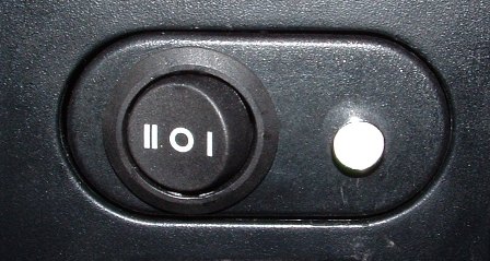

Wenn es dann fertig ist, sieht das ganze bei mir so aus:

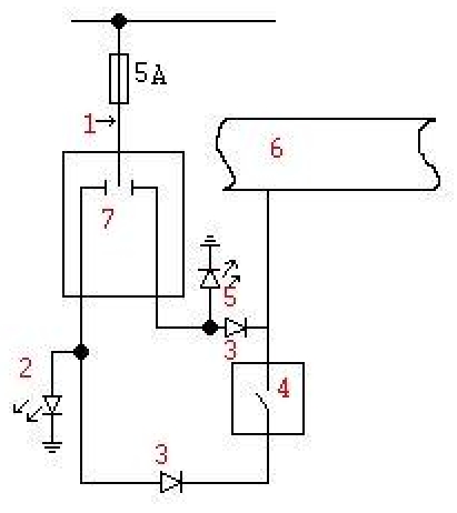

Der passende Schaltplan sähe so aus:

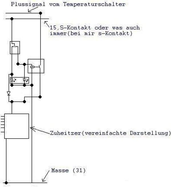

So und hier das ganze ohne Relais aber mit gleicher LED Steuerung!
Abgegriffen wird die Spannung vor dem Temperaturschalter vorne im Wasserkasten.
Einmal ist die Beschaltung mit dem Kl.15 Signal sofort möglich und einmal geschaltet über den danach wieder eingeschleiften Temperaturschalter!
Die Beschaltung der LED über die Dosierpumpe dürfte wohl jedem der sich so weit in die Elektrik wagt auch noch gelingen oder? Es sind ja nur 2 Kabel an der Dosierpumpe
- Zündungsplus direkt vor dem Temperaturschalter im Wasserkasten abgegriffen.
- Leuchtdiode für Automatikbetrieb.
- Sperrdioden.
- Temperaturschalter im Wasserkasten Links hinter dem Wischergestänge (2Polig) .
- Leuchtdiode für Dauerbetrieb.
- Steuergerät für Zuheizer im Zuheizer integriert.
- Wechselschalter 3 stufig im Innenraum (nachträglich eingebaut).
P.S.:
Leuchtdiode 2 und 5 sind bei mir in einem Gehäuse untergebracht und bei Conrad zu erhalten.
Sie leuchten einmal Rot und einmal Grün.
Wenn noch Fragen sind… fragen!
