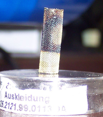

Vielleicht noch wichtig, mein Flammschutzsieb welches eingebaut war, sah anders aus als der Neue…
Der neue hatte eine Seite, die gefaltet war… der alte hatte das nicht. Ist das von Bedeutung?
Ich setze mal ein Bild davon rein.

Hier die Bilder vom Flammschutzsieb:
Also für mich sah und sieht der nicht verkokt aus!?!?
Dachte deshalb das vielleicht der Glühstift defekt ist. Wobei der optisch auch noch gut aussah.
Achja… wie man sieht, keine Falte (oder wie man das nennt)
Hab jetzt mal die dickere Seite richtung Zuheizer gesteckt beim neuen (Dünne Seite also gegengesetzt richtung Steuergerät). Hoffe das war richtig so? War aus der Beschreibung nicht zu entnehmen… Auch hatte die Teilenummer auf dem Etikett einen Zusatz von 0A am Ende´.

einige D5W Zuheizer haben ein Flammschutzsieb ohne Absatz verbaut. Nun stellt sich mir die Frage, ob das ausgebaute Sieb das originale Sieb ist, oder ob es falsch ersetzt wurde. Wenn das Sieb mit Absatz passt, sollte es okay sein.
Das Flammschutzsieb sieht fast aus wie neu…
[/quote]
Nein das ist verkehrt herum! Wenn es anders herum nicht passt, brauchst Du ein anderes Flammschutzsieb. Dieses hat die Nummer 7D0 898 885 statt 7D0 898 885 B.
also der Absatz Richtung Glühkerze (Also Deckel) ging nur etwas hinein… das herausstehende Ende war dann meines Erachtens zu lang. Ging nicht weiter in den Zuheizer rein, weil ein kleiner Stift dies blockierte. Also habe ich es andersherum gesteckt. So schaute nur der dicke Absatz heraus… dies passte auch nicht ganz rein, bei der Verschraubung anschliesend setzte sie sich jedoch in die Führung.

Hallo Haluk,
dann brauchst Du das Flammschutzsieb ohne Absatz. Jemand wollte auch schonmal, daß ich in den KB-Beitrag aufnehme, daß einige wenige Zuheizer mit einem Sieb ohne Absatz ausgestattet sind. Habe ich bisher nicht gemacht, weil ich es nicht zu kompliziert machen wollte. Na ja, Du bist jetzt der 2. mit dem Problem…
