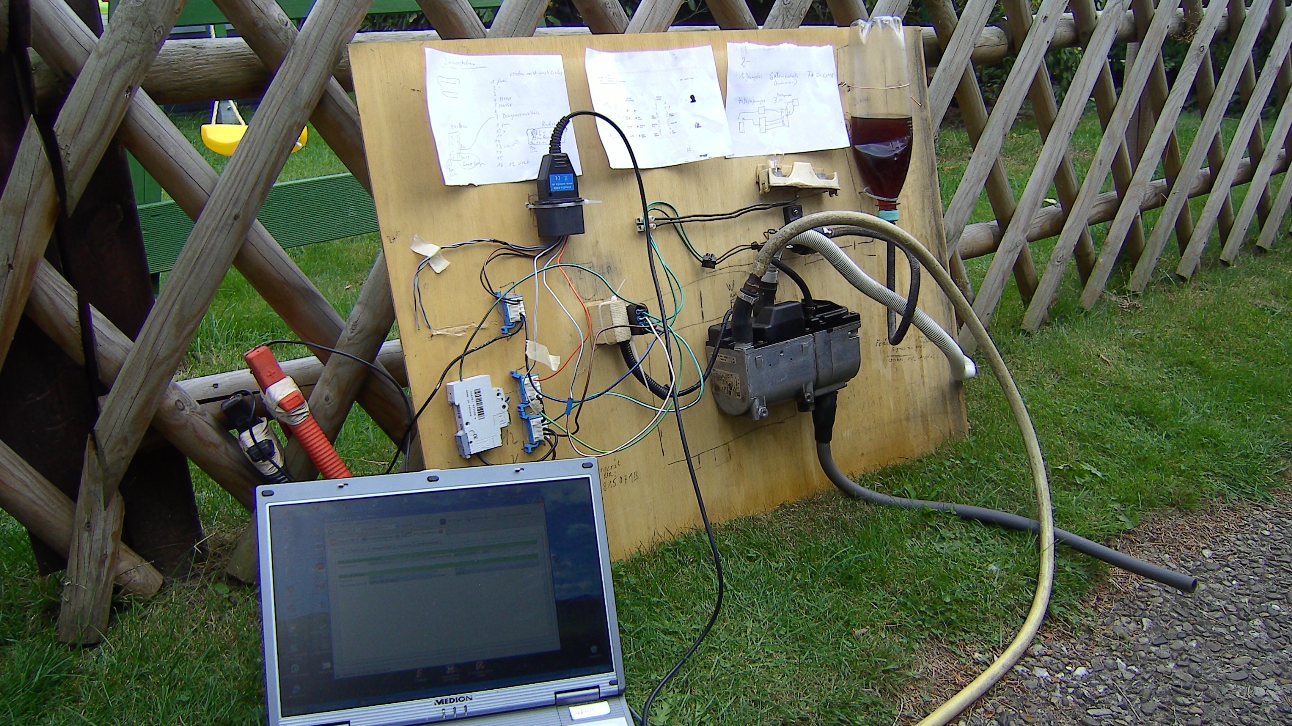

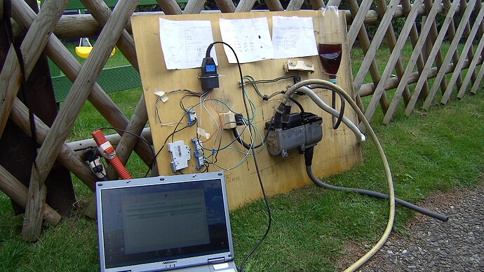

Einfacher als: im eingebauten Zustand, bei laufendem Motor mit gebrücktem Temperaturschalter, kannst du ihn nicht testen. :dribbel:
* Du musst die Dosierpumpe nicht auf Umwegen anschließen,
* Du musst kein extra-Wasserlaufsystem basteln
* Du kannst dich nicht dabei irren, auf welchen Pins du nun die 3x 12V anlegen musst (SuFu!)
* Du kannst bequem den Diagnoseport vom Fahrzeug benutzen
Wenn du wirklich meinst ohne Auto ist einfacher, sollte das am Ende etwa so aussehen

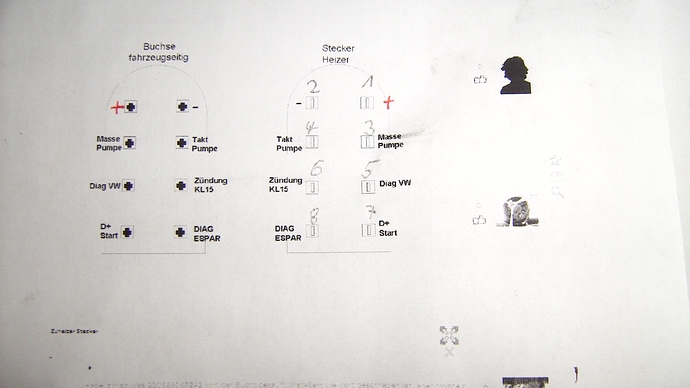

Damit du ihn ‚manuell‘ zum starten bringst, legst du auf Pin 1, 6 und 7 +12V und auf 2 Masse an.
:idea: das nützt erstmal nix, da ja die Dosierpumpe vermisst wird.
Was du da mit dem ‚Tester‘ machen willst, musst du mir noch einmal erklären :slight_smile:
