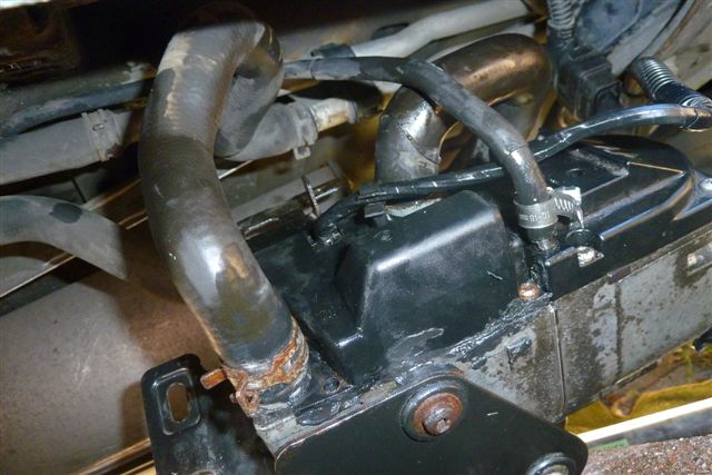

Habe die Schläuche jetzt getauscht. Hier mal ein Foto:
Also OUT am Deckel geht in den „längeren“ Schlauch, der in das Rohr nach vorne führt
und der „kürzere“ Schlauch steckt auf IN und geht in das Rohr zum hinteren Verdampfer, richtig?
Vermutlich genau falschrum.
Der Eingang des Zuheizers (der linke Anschluss in deinem Bild) muß an den Schlauch, der vom hinteren Wärmetauscher kommt, der Ausgang (im Bild rechts) geht nach vorne zum Motor.
genau so habe ich den ja angeschlossen. Andersherum „liegen“ die Schläuche auch nicht sauber an.
Das Foto ist von vorne nach hinten fotofrafiert, vielleicht irritiert das etwas.

idea.gif … Der Kühlmittelaustritt ist der Anschluss neben Kraftstoffanschluss - bei allen im SGA gebräuchlichen Eberspächer Wasserheizungen. Das Kühlmittel strömt IN RICHTUNG ZUM Verbrennungsluftgebläsemotor. Der Kühlmitteleintritt ist folglich der andere, direkt an der Stirnseite des Heizaggregates sitzende Anschluss
… Der KÜHLMITTELAUSTRITT wir an den Schlauch angeschlossen der ZUM FAHZEUGMOTOR führt - bei manchen Fahrzeugen ist noch die Kühlmittelpume vorgeschalten, die in Richtung Motor neben dem Heizaggregat sitzt.
idea.gif … Der KÜHLMITTELEINTRITT des Heizaggregates wird an den Schlauch angeschlossen, der VOM HINTEREN WÄRMETAUSCHER kommt. Der kommt aus dem hinteren fahrerseitigen Radkasten.
