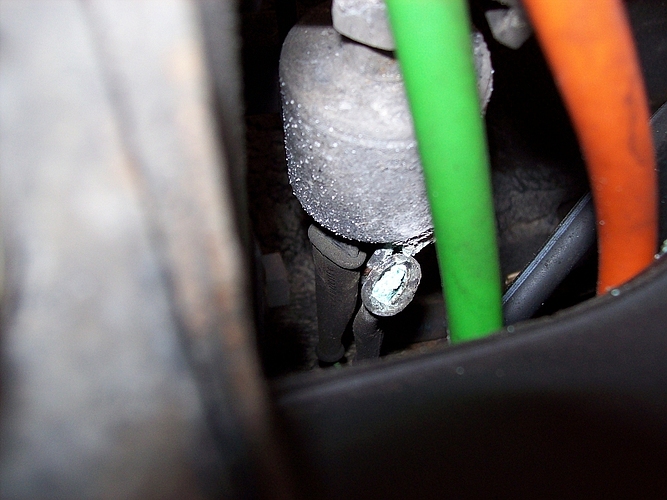

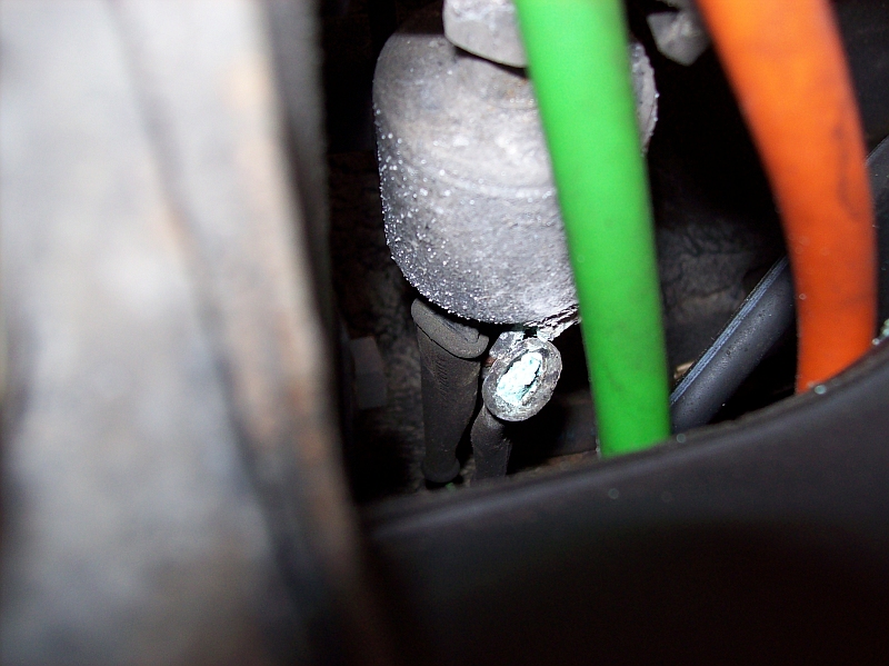

Zuheizer hat seit geraumer Zeit nicht mehr funktioniert, heute unter´s Auto gelegt, Ergebnis: Dieselpumpe des Zuheizers kann nicht mehr funktionieren, da die Kontakte vollkommen abgegammelt sind. nebenbei noch die Wärmedämmung um die Wasserrohre zum Zuheizer kontrolliert, aus den Längsschlitzen bröckelt das Salz raus … neue und geschlossene Dämmung muss ran
