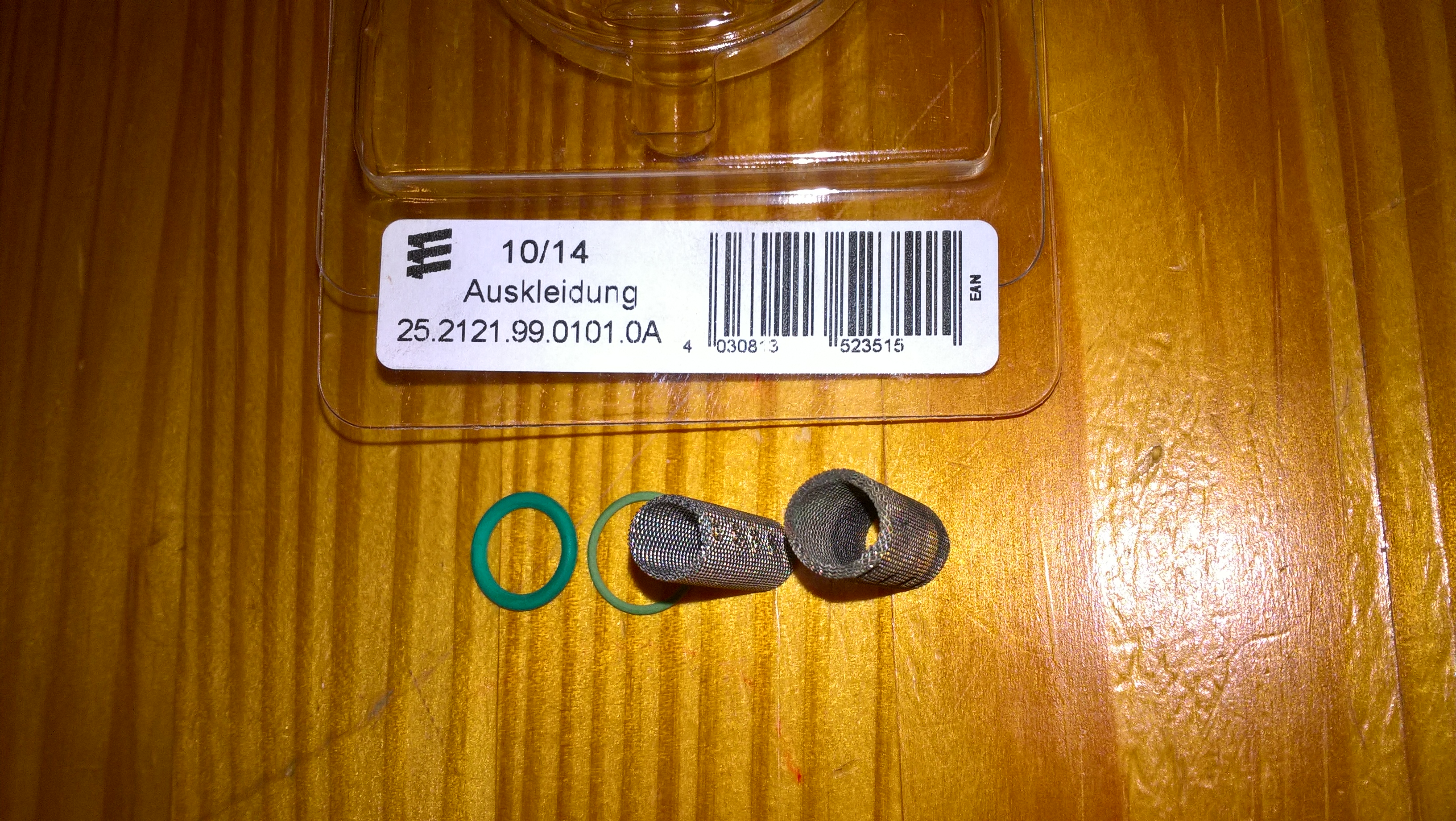

wollte mich gerade dem Zuheizer witmen, leider sieht das Erstzteil hier wieder anders aus als das original…
Kann mir ein Zuheizer-Guru beiseite stehen?
rechts das alte Sieb und links der Inhalt der originalen Ersatzteile vom Freundlichen (für meine ZH-Teilenummer bestellt!!!)
sharibo
Das Sieb ist doch falsch, es gibt zwei ein „abgesetztes“ und ein „gerades“…
25.2121.99.01 13 wäre doch richtig gewesen oder nicht?

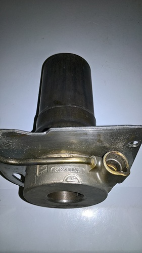

Meine Brennkammer sieht ja so aus:
sharibo
Bei deinem müsste der D5Z-F eingebaut sein, und der hat die Auskleidung mit der Nummer 252281100003, zumindest hab ich die bei meinem drin :-k
Wo habt ihr die Nummer vom Zuheizer her? Um sicher zu gehen, musst du die Ausführungsnummer und den Typ direkt am Zuheizer ablesen. Beim Auslesen über die Fahrzeugdiagnose wird beim D5Z-F der falsche Typ angezeigt, nämlich D5W.
Das Flammsieb auf dem Bild gehört laut Teilenummer zum alten Zuheizer, zum D5W. Bei dem gibt es tatsächlich 2 verschiedene Flammsiebe.
