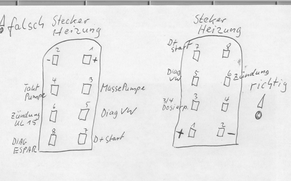

Erfolg zu verzeichnen !!! Ich hatte mich bei der Steckerbelegung des Zuheizers am hier im Forum gefundenem Bild orientiert-siehe Beitrag 7, rechtes Bild) Danach hatte ich dank Thwfranks Mitteilungen die Verdrahtung für den Zuheizer sowie die Diagnosebuchse geklemmt. Langsam am Verzeifeln —nichts funktionierte—!!! Eben habe ich den Schutz für den Zuheizerstecker entfernt und eine entgegengesetzte Numerierung festgestellt.
Alles anders verdrahtet und als ich die „Lima“ zuschaltete, sprang der Lüfter an. Ich verband die ZH mit meiner Dieselflasche, ließ ein parr Tropfen einlaufen u n d der Zuheizer lief. Sogar meine improvisierte Dosierpumpe (12V Birne) fing an zu blinken. Das Wasser im ZH war schnell am Kochen. Morgen, alles in Ruhe nochmals ausgeführt, werde ich für alle Teewasser machen !!! Ja, meine Diagnose für den ZH funktioniert noch nicht. Danke Frank mfG

Juhhuu, an meiner Teststation habne ich die 12V Birne durch eine Dosierpumpe 3,1-5 KW ersetzt. Der Zuheizer läuft jetzt problemlos. Nach Einschalten PIN 7 + (Lima= Motor läuft) springt der Lüfter an (Vorbelüftung), schaltet ab, nach ca. 6 Sek. springt er wieder an, dann tak, tack, tack, die Dosierpumpe fördert, der ZH läuft. Lima aus, Lüfter läuft weiter, es wird restlicher Kraftzstoff verbraucht, dann Stillstand
