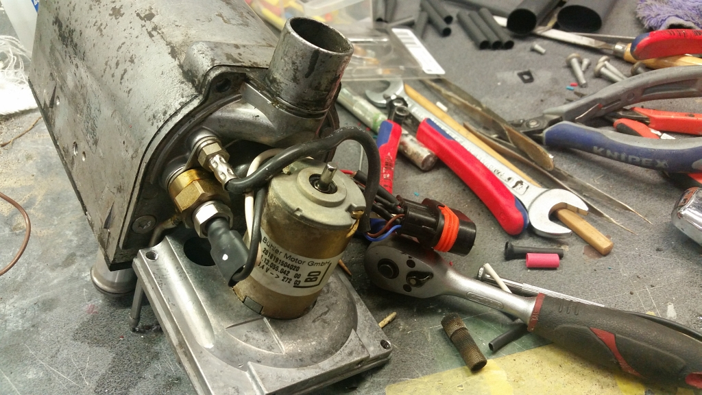

Also erstmal den Zuheizer aus der Halterung genommen und mal aufgeschraubt.

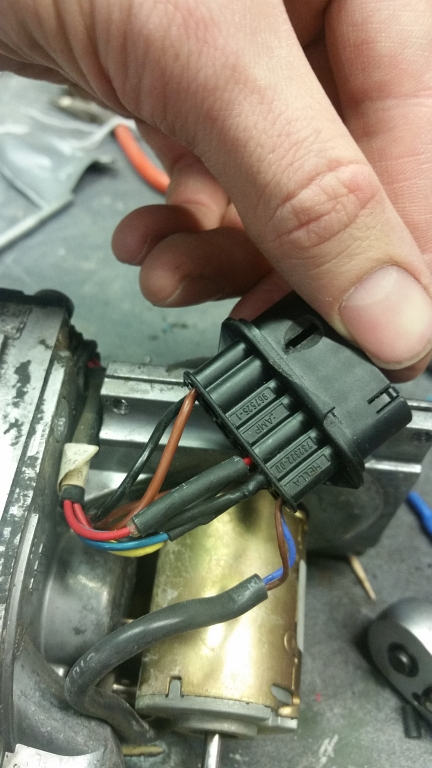

Offentsichtlich war mal kein Kabelproblem zu sehn.

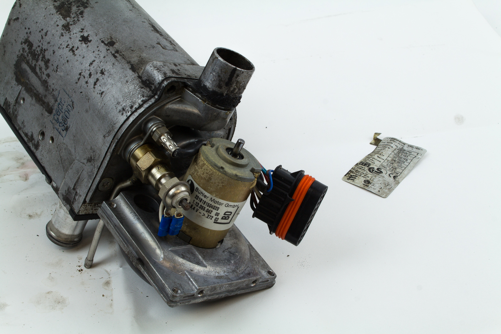

Hab dann mal testweise ne 9v Batterie kurz an die Kontakte gehalten und der Motor läuft direkt los. D.h. ich kann ja den Motor schonmal ausschließen, denn im Originalbetrieb läuft garnicht.
Etwas merkwürdig ist nur das ich bei einer Durchgangsprüfung nur knapp 4 Ohm messe? Normal?
Wie dem auch sei, hab erstmal keine Fehler vor Ort gefunden. Hab ihn jetzt erstmal komplett ausgrbaut und den Kühlkreislauf gebrückt.
Was meint ihr? Steuergerät defekt? Soll ich mich mal daran wagen und die Platine herausfriemeln?

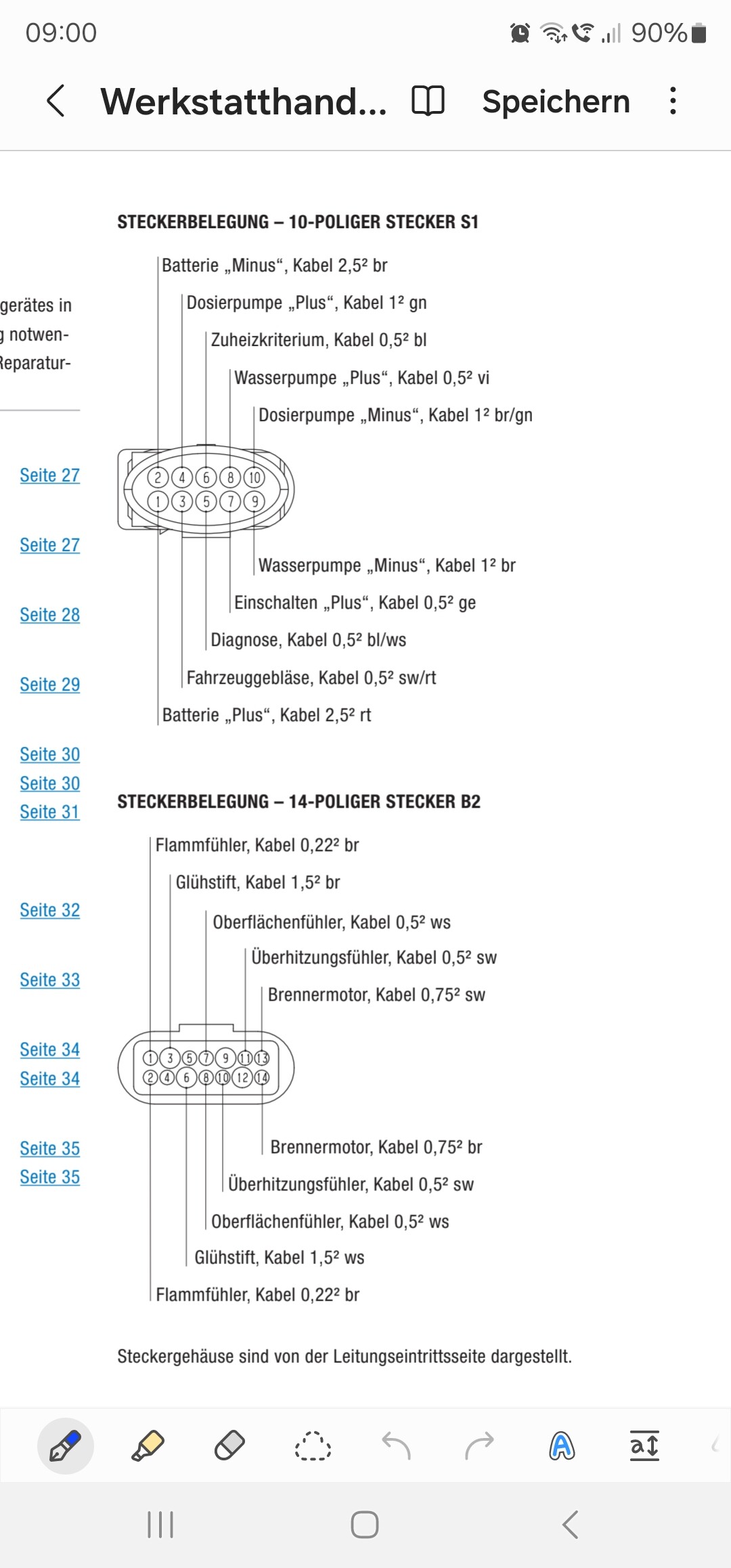

Meine Heizung D5S-F spinnt leider auch wieder. Heizung läuft ca.10-15 min teilweise mit viel Qualm und geht dann aus. Fehler 01414 Verbrennungsluftgebläse Unterbrechung. Heizung ist jetzt ca 5-6 Jahre alt.Heizung ausgebaut und zerlegt. Einiges an Verkokung aus der Brennkammer geholt aber sonst sieht alles gut aus. Neuer Dichtungssatz ist schon bestellt. Steuergerät sieht absolut Neuwertig aus. Gebläse mit Externem Netzteil längere Zeit laufen lassen ohne Probleme. Auch hier vermute ich, dss es am Steuergerät liegt. Jetzt meine Frage. Da das Gerät ja zerlegt ist, würde ich gerne das Gebläse direkt über das Steuergerät ( wenn möglich ) zum Testen ansteuern und dabei das Steuergerät mit einer Heisluftpistole erwärmen um zu Überprüfen ob bei Hitzeeinwirkung das Steuergerät für den Abbruch verantwortlich ist ( kalte Lötsttelle zbs).
Da die Preise für Steuergeräte ja Astronomisch gestiegen sind ( nicht mehr unter 400€ zu bekommen), wird dann eh wieder zu einem neuen Heizgerät ( ab 500€) tendiert. An welchen anschlüssen aus richtung vom Fahrzeug kommend und wie liese sich das realisieren?
