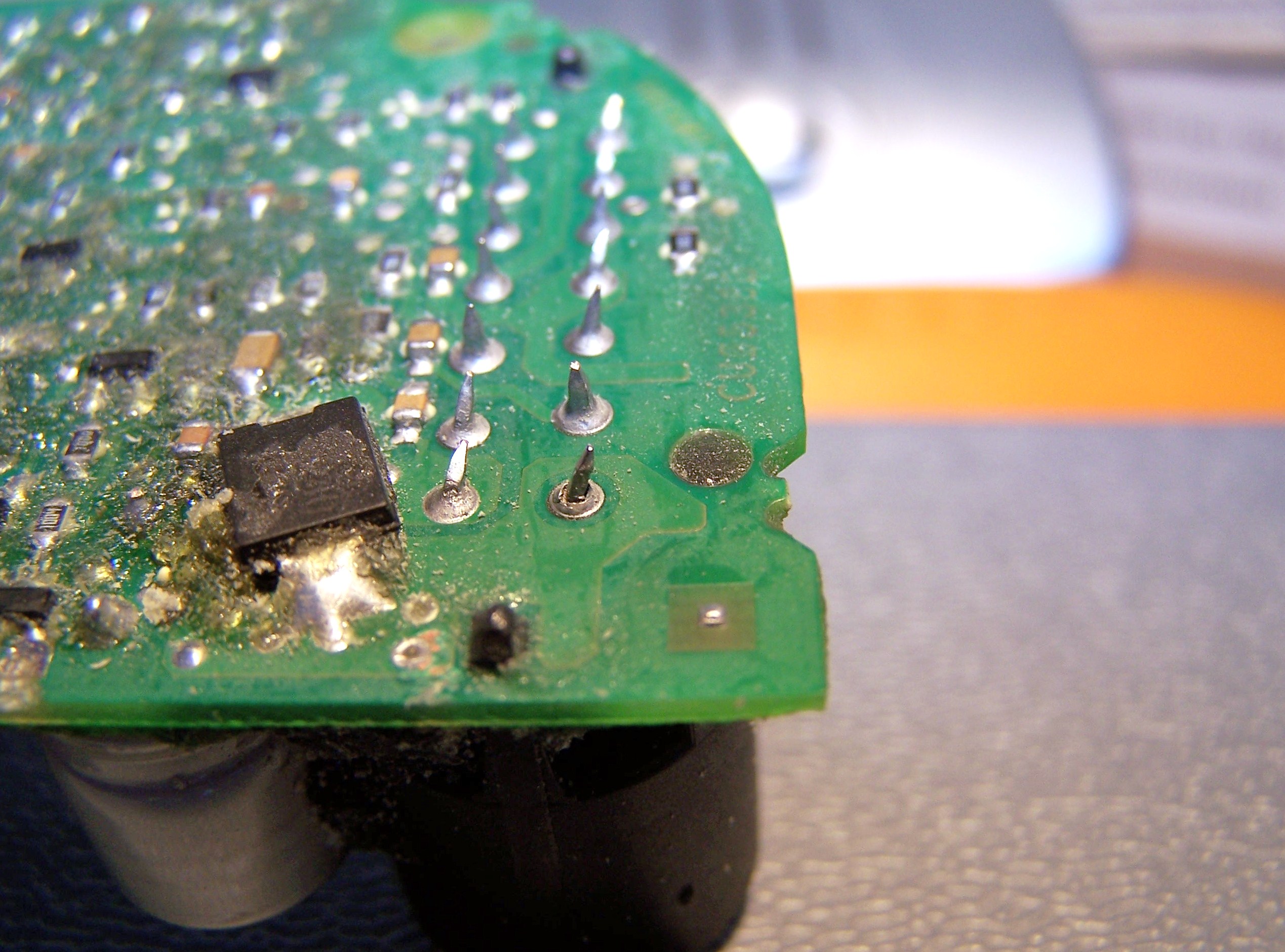

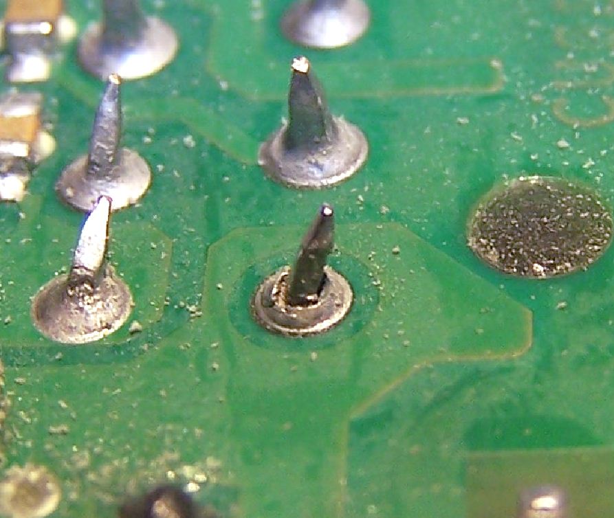

Die Aufnahmen sind von meinem Steuergerät ,allerdings ein älteres Model D5W-Z
Das liegt wohl daran dass das Lötverfahren automatisiert in einem Lötbad bei geringer Temperatur durchgeführt wird. Die Ampere die dann im Betrieb durch die Lötstellen laufen entlöten teilweise diverse Lötpunkte. (die Aussage habe ich von meinem Neffen,ich sehe das genauso, weil einleuchtend)
Zur Info,der Anschlusspin sollte eigentlich den Gebläsemotor ansteuern. So allerdings nicht
