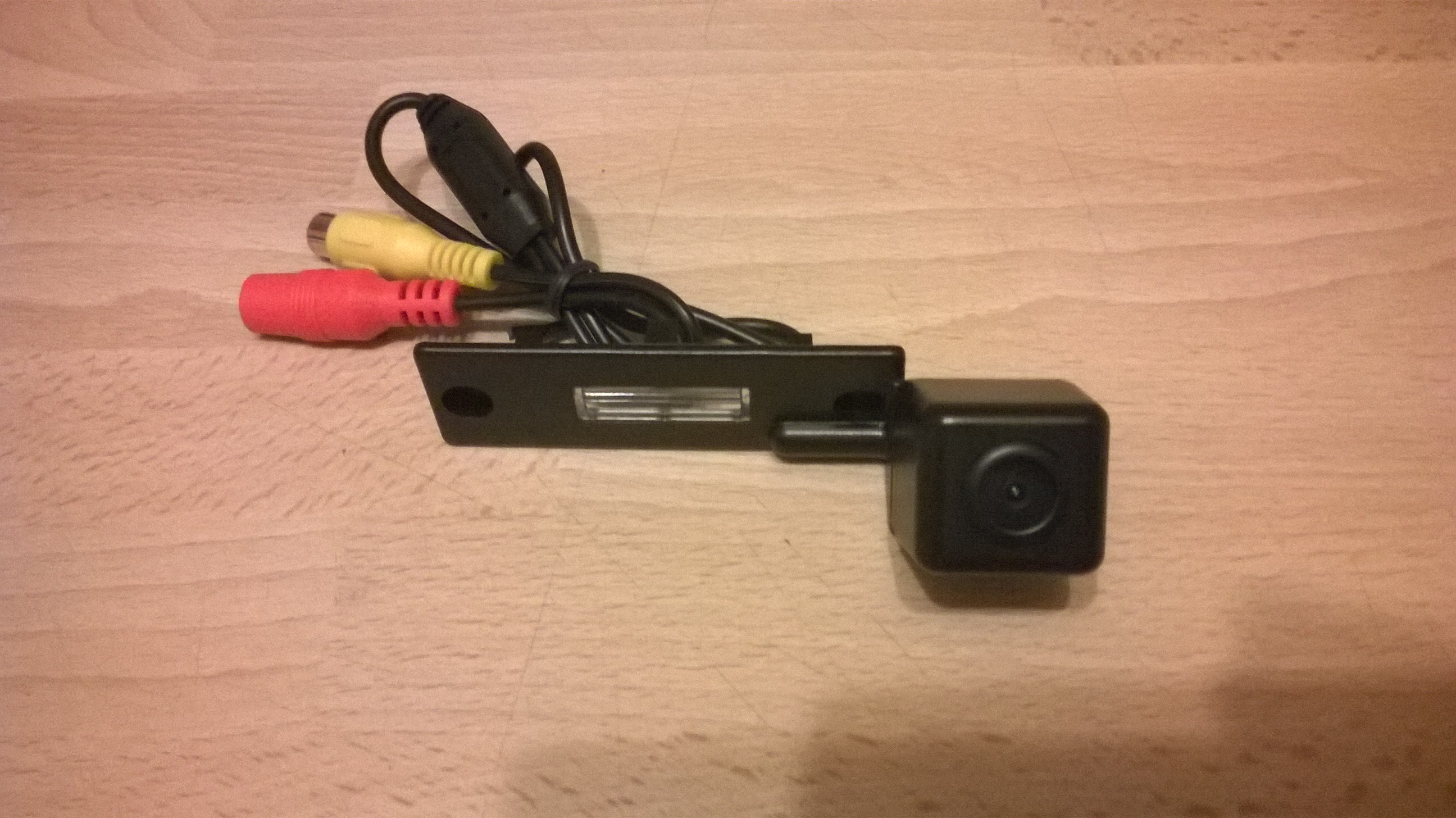

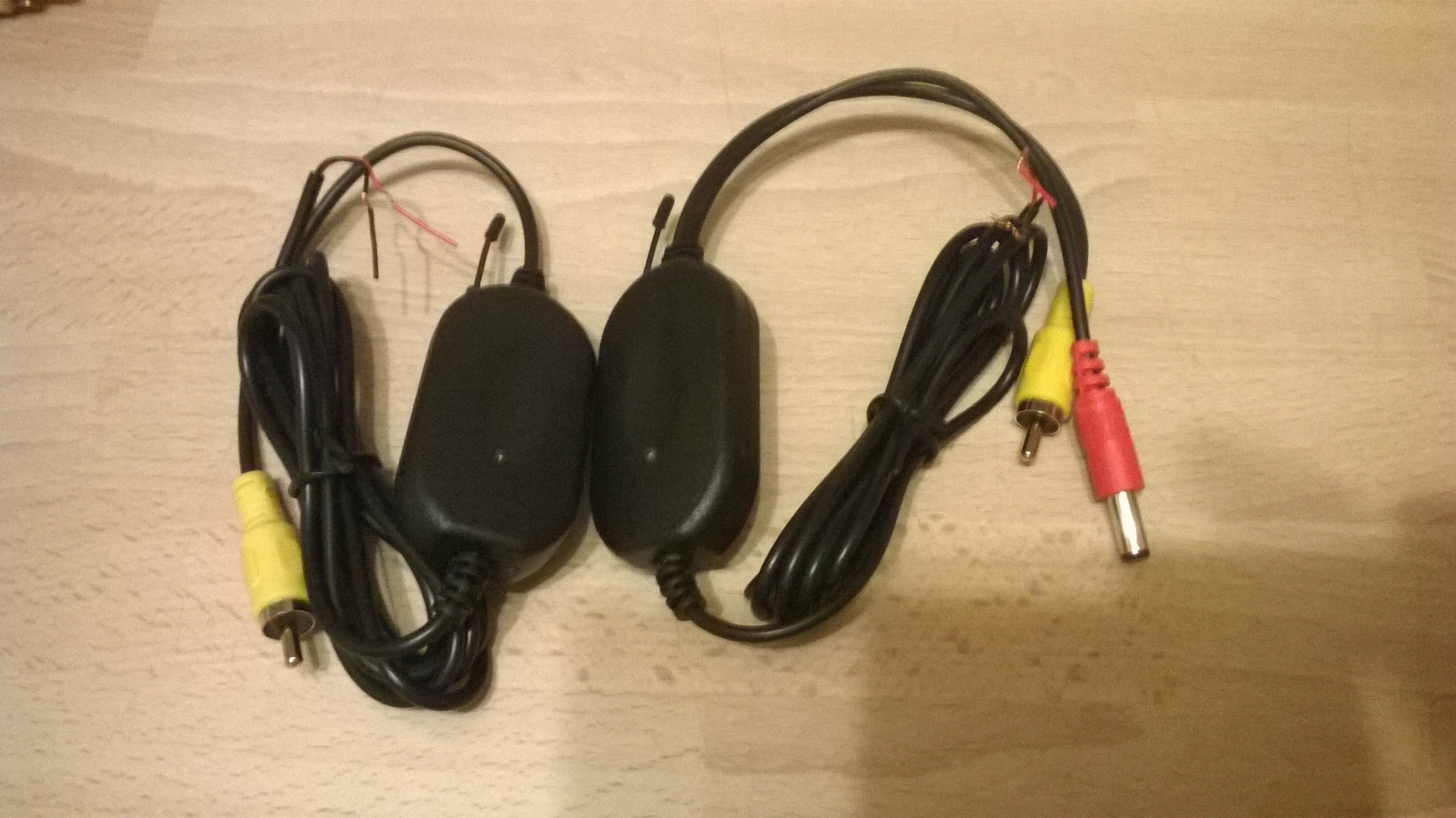

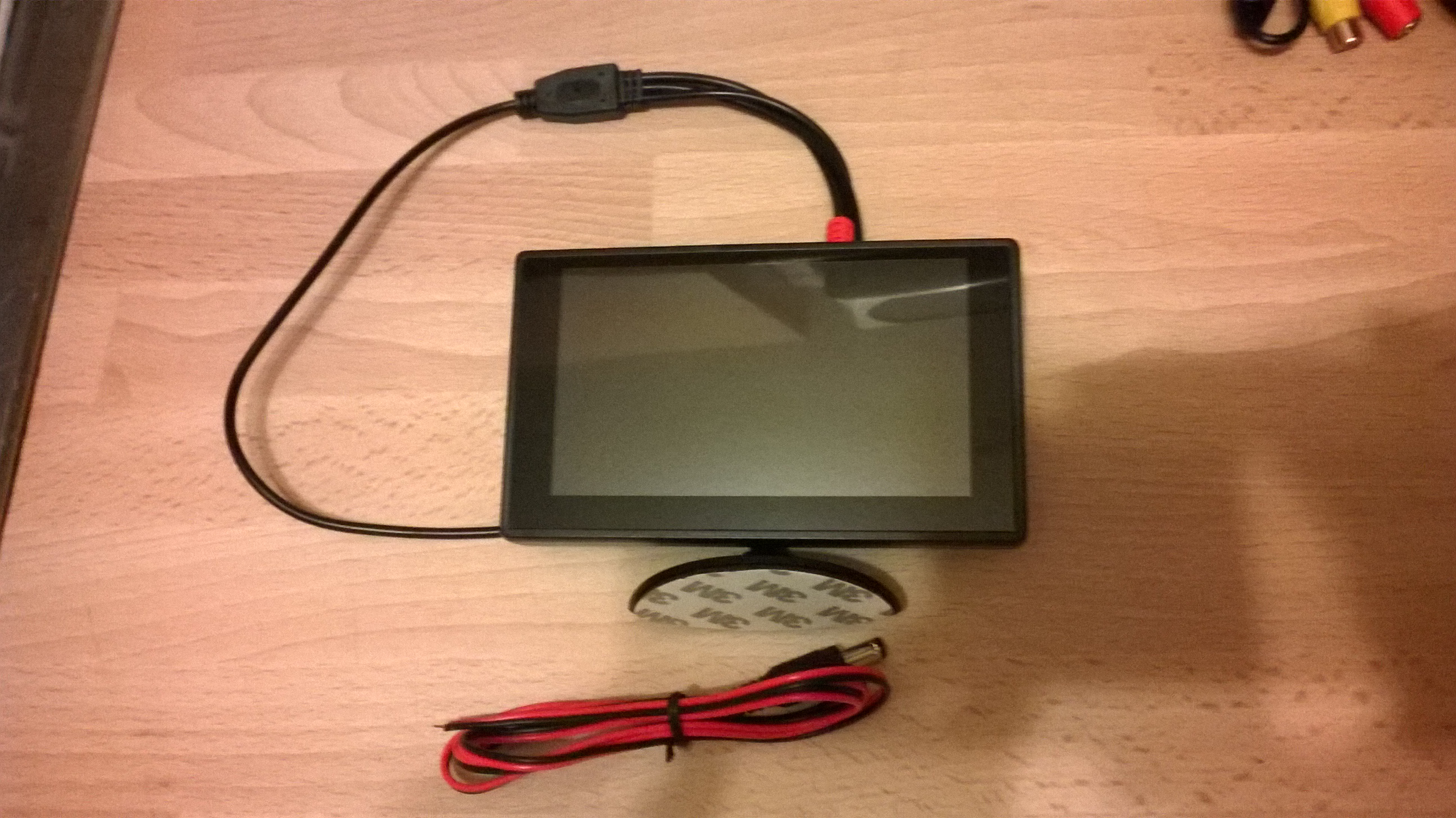

So hier mal die Bilder von Cam und Monitor sowie Funk Set
Monitor. Der kommt rechts in Höhe Dreiecksfenster
Hier die Cam. Sie kommt in die linke Kennzeichenleuchte .
Hier das Funk Set . Mal abwarten obs klappt- Wenn nicht dann wird ein Kabel gezogen . Liegt auch schon hier

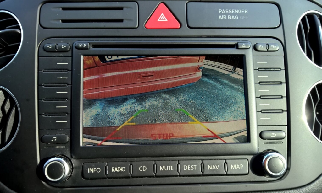

Beim Golf+ meiner Eltern kommt jetzt aber auch son Funkset rein.
Eingebunden sind dann die Cams in das MFD bzw MFD DVD mit Multimedia Adapter.
Spart man sich den extra Monitor und die Optik bleibt erhalten.

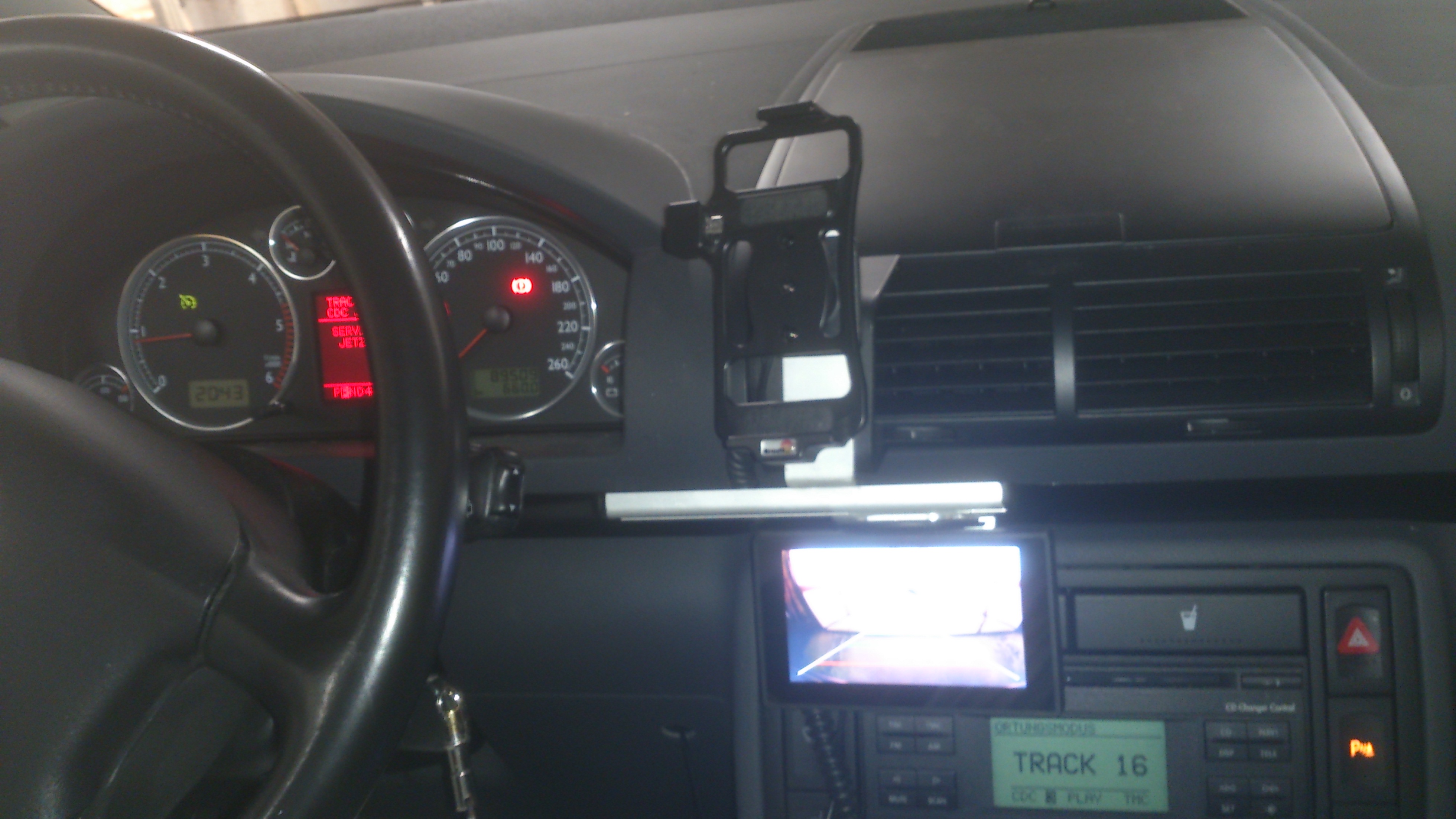

Hallo Frank ! Viel Glück mit der Funklösung - ich hab’s leider aufgegeben und ein festes Kabel gezogen. Aber wegen der Montage auf dem Armaturenbrett : Hier meine Lösung. Wenn Interesse besteht, wie ich’s gemacht habe - Bescheid sagen, dann mach ich 'nen kleinen Beitrag draus.

Ich hab gestern mal diese Kamera von oben und das Funk Set in einem Rentner Golf+ verbaut.
www.ebay.de/itm/331677116684?_trksid=p2057872.m2749.l2649&ssPageName=STRK%3AMEBIDX%3AIT
Gar nicht mal übel und eine enorme Arbeitserleichterung gegenüber zum Sharan wo ich Kabel gezogen hab.
Gibt zwar noch einige Sachen mehr die für das MFD DVD nötig sind, aber für das Geld kann man echt nicht meckern.

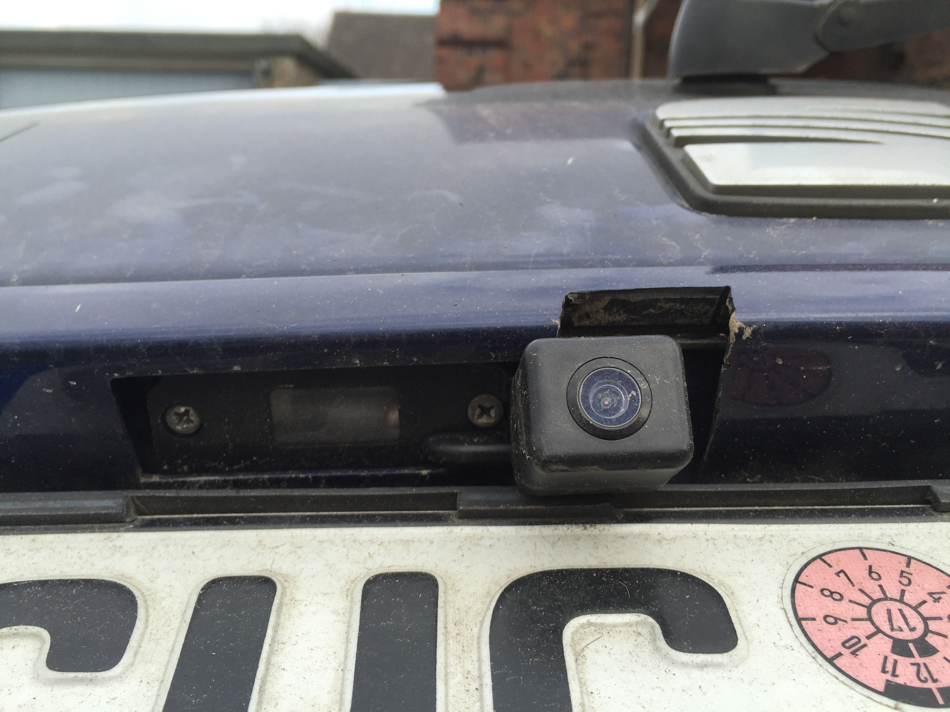

Habe den Einbau hinbekommen.
Das Leuchtband wurde ein wenig bearbeitet (die Öffnung wurde vergrößert) und das war es im wesentlichen.
Bilder!?

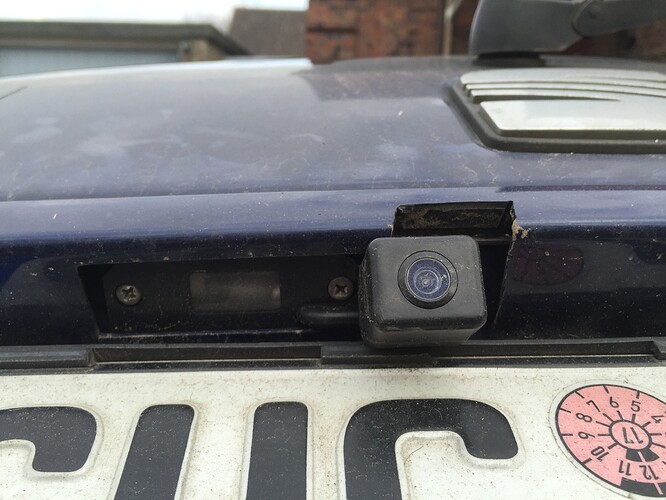

Hier ein Bild der eingebauten Heckkamera, dummerweise habe ich zu großzügig ausgeschnitten und muss das wieder bearbeiten.
Einfacher währe es wohl im nachhinein gewesen aus Moosgummi eine dickere Dichtung anzufertigen und die mit längeren Schrauben zu befestigen.
Ein Rücklicht musste ich bearbeiten, die Halterung für das Leuchtmittel wurde bearbeitet und mit Sekundenkleber an die neue Halterung befestigt.
Den Strom habe ich dem Rückfahrlicht entnommen, werde aber demnächst umbauen und das Schaltplus der Kofferraum Verriegelung nutzen.

So Resultat ich werde die Funklösung ebenfalls nicht nehmen . Denn wie ich es bereits befürchtet habe schaltet der Empfänger sehr spät das Video Signal zum Monitor ab.
Ergebnis das bis zur Abschaltung der Monitor flackert und das nicht ohne.
Mache ich das mit Kabel ist der Monitor sofort aus.
Meine Stoßstange sehe ich nicht . Aber auch nicht weiter schlimm. Der abstand reicht!
Nun kommt nur noch der Monitor und das Kabel nach vorne legen .
