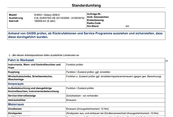

Nutzt Ihr einen Drehmomentschlüssel, um die Zündkerzen festzudrehen? Welches Drehmoment ist fest genug?

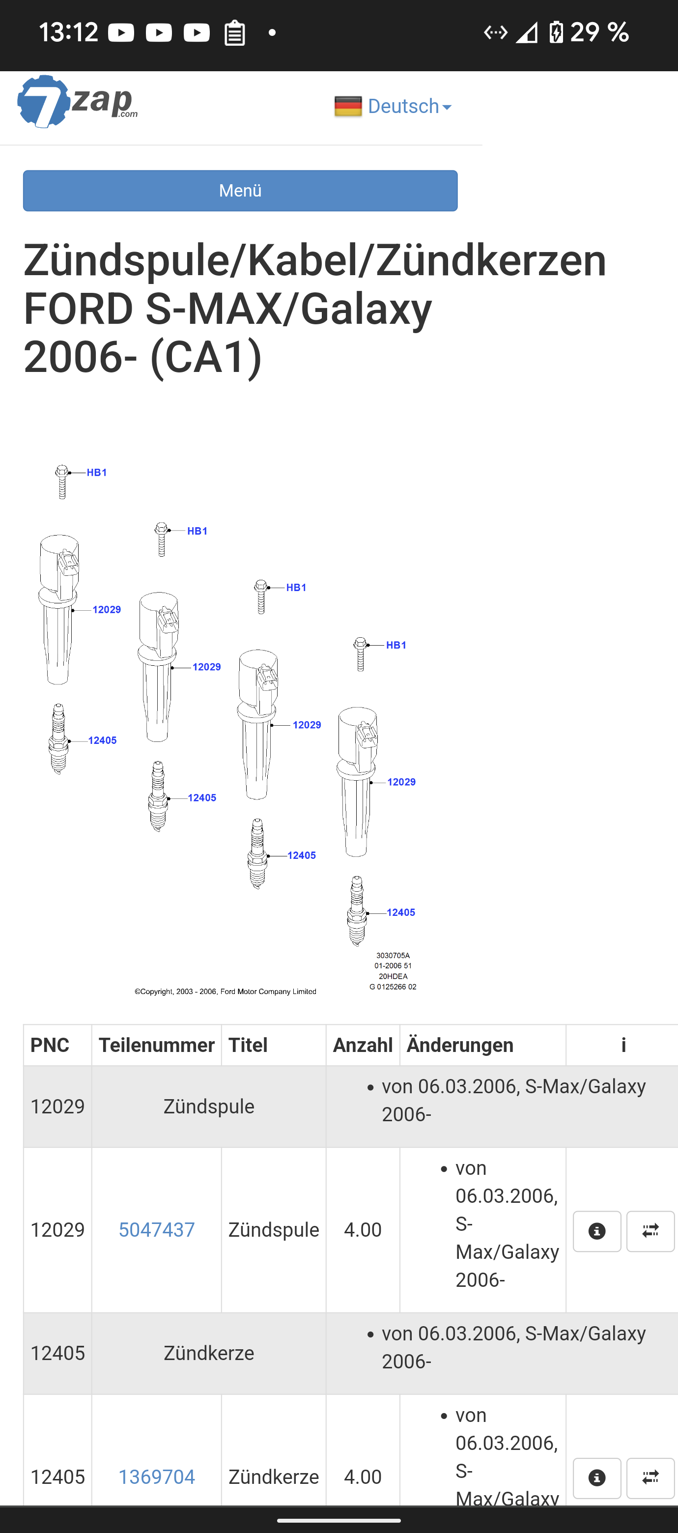

Zündkerzen (FORD 1369704)
Zündspulen (FORD 05047437)

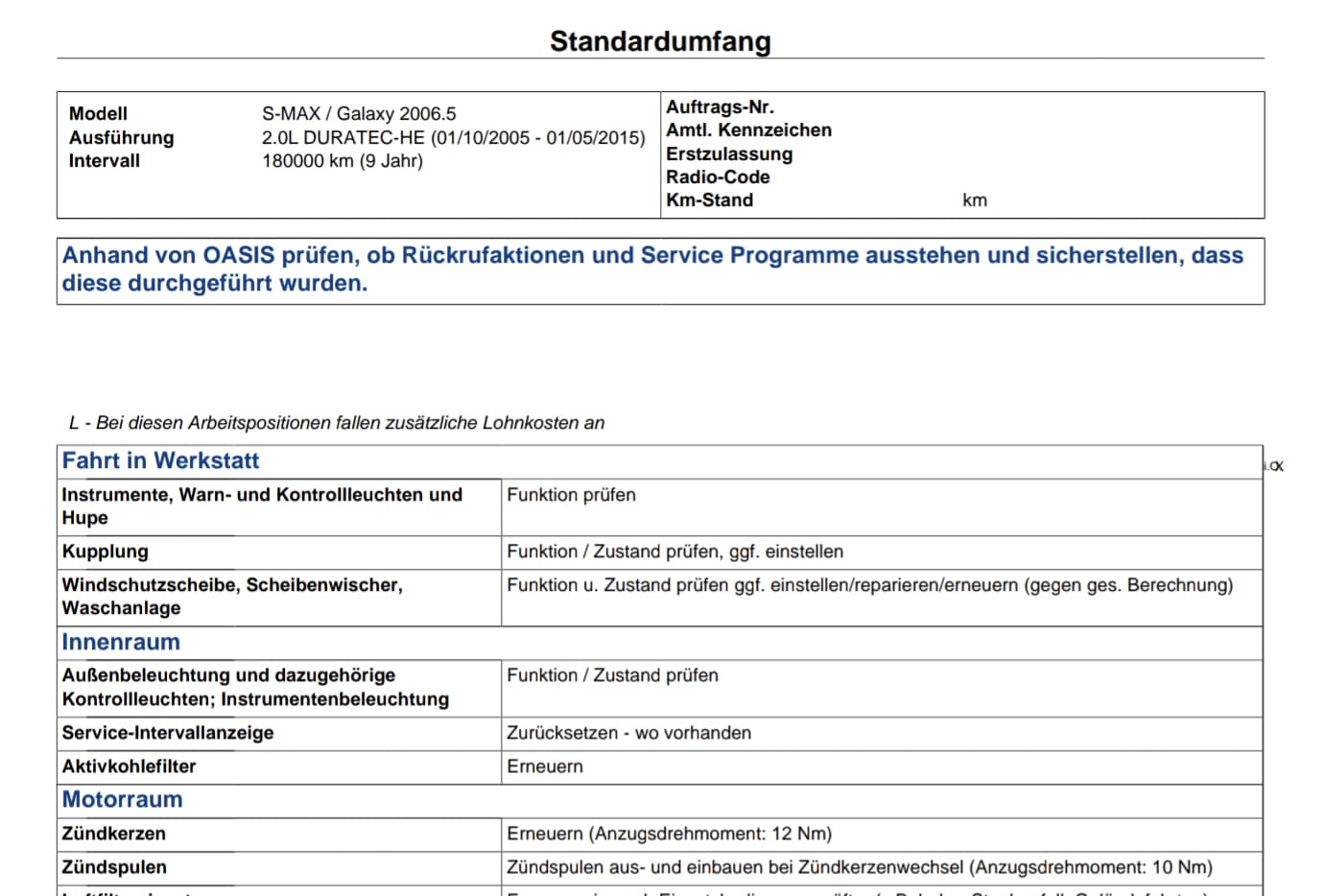

12 NM Anzugsdrehmoment laut FORD-Wartungsplan: https://www.fordserviceinfo.com/FreeResources/Checksheets

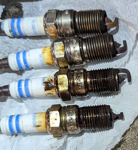

Was sagt Ihr zum Zustand von den alten Zündkerzen?
Teilenummern:
Zeigen einen fehlende Wartung in den letzten 50 bis 100tkm
Danke für die Bewertung der Zündkerzen-Optik: „fehlende Wartung in den letzten 50 bis 100tkm“. Mir ist unbekannt, wann die Zündkerzen zuletzt getauscht wurden. Ich war jährlich zum Service, aber kann mich nicht erinnern, dass der Zündkerzen-Wechsel auf der Rechnung stand…

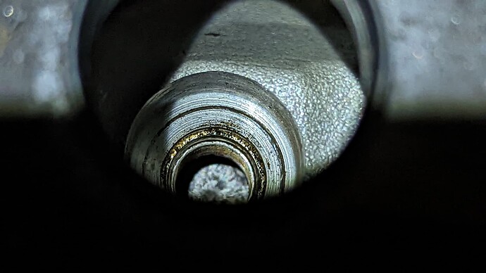

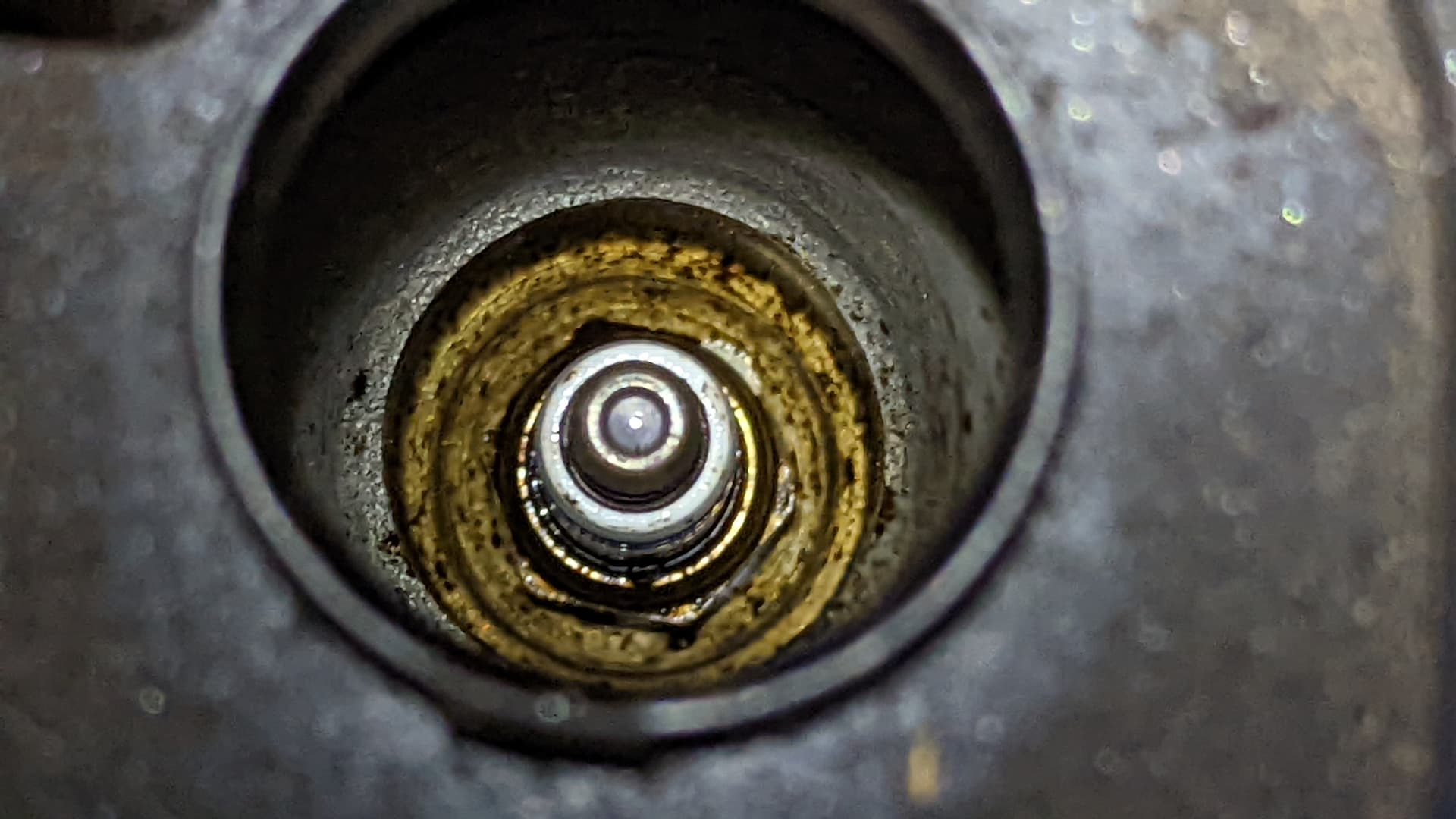

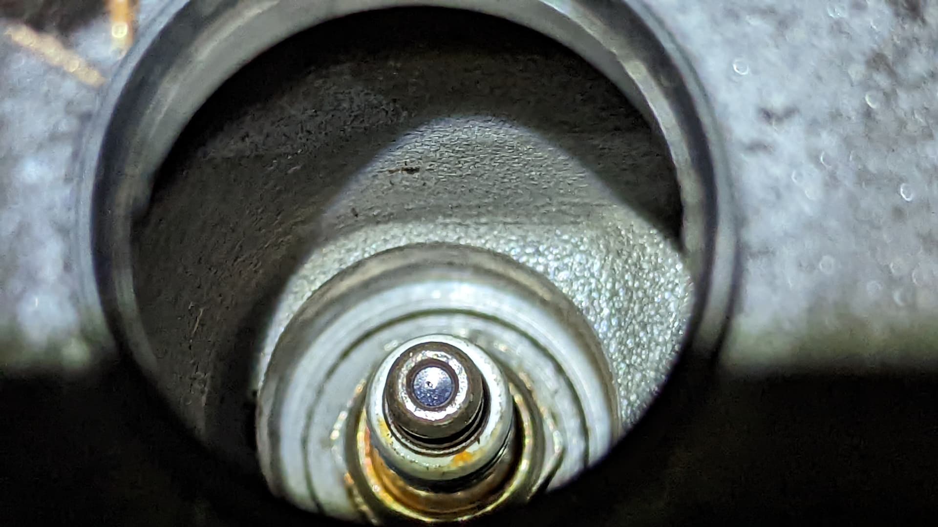

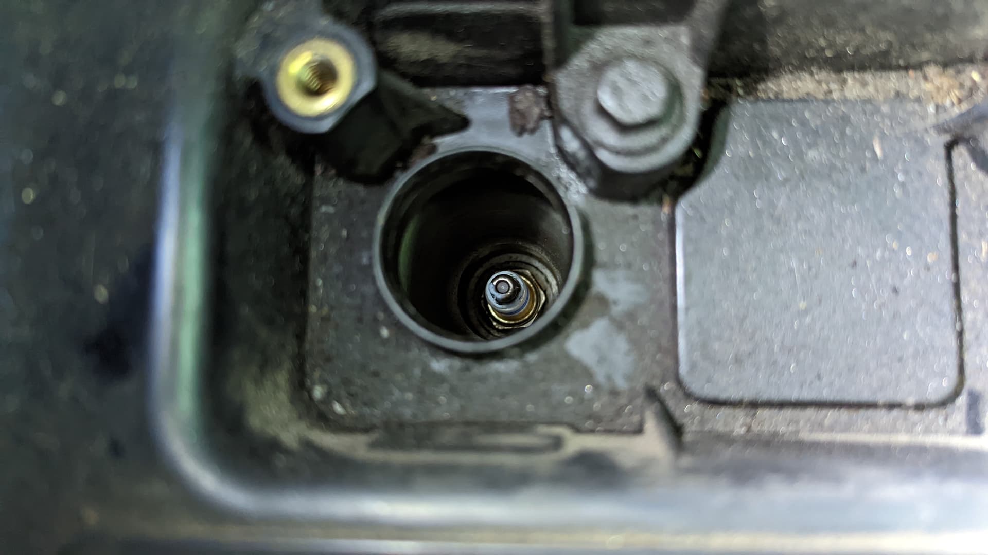

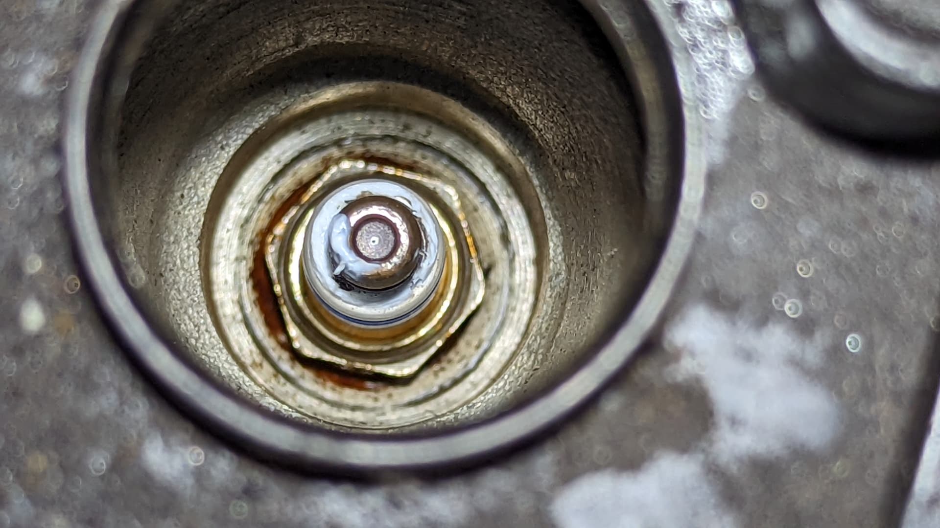

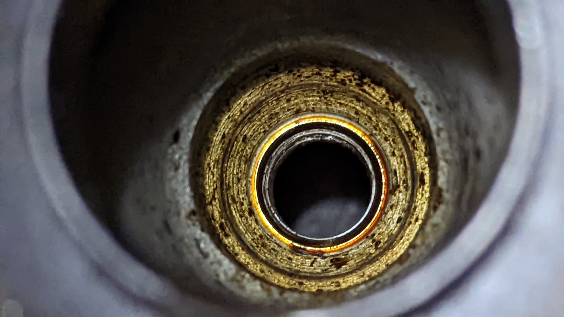

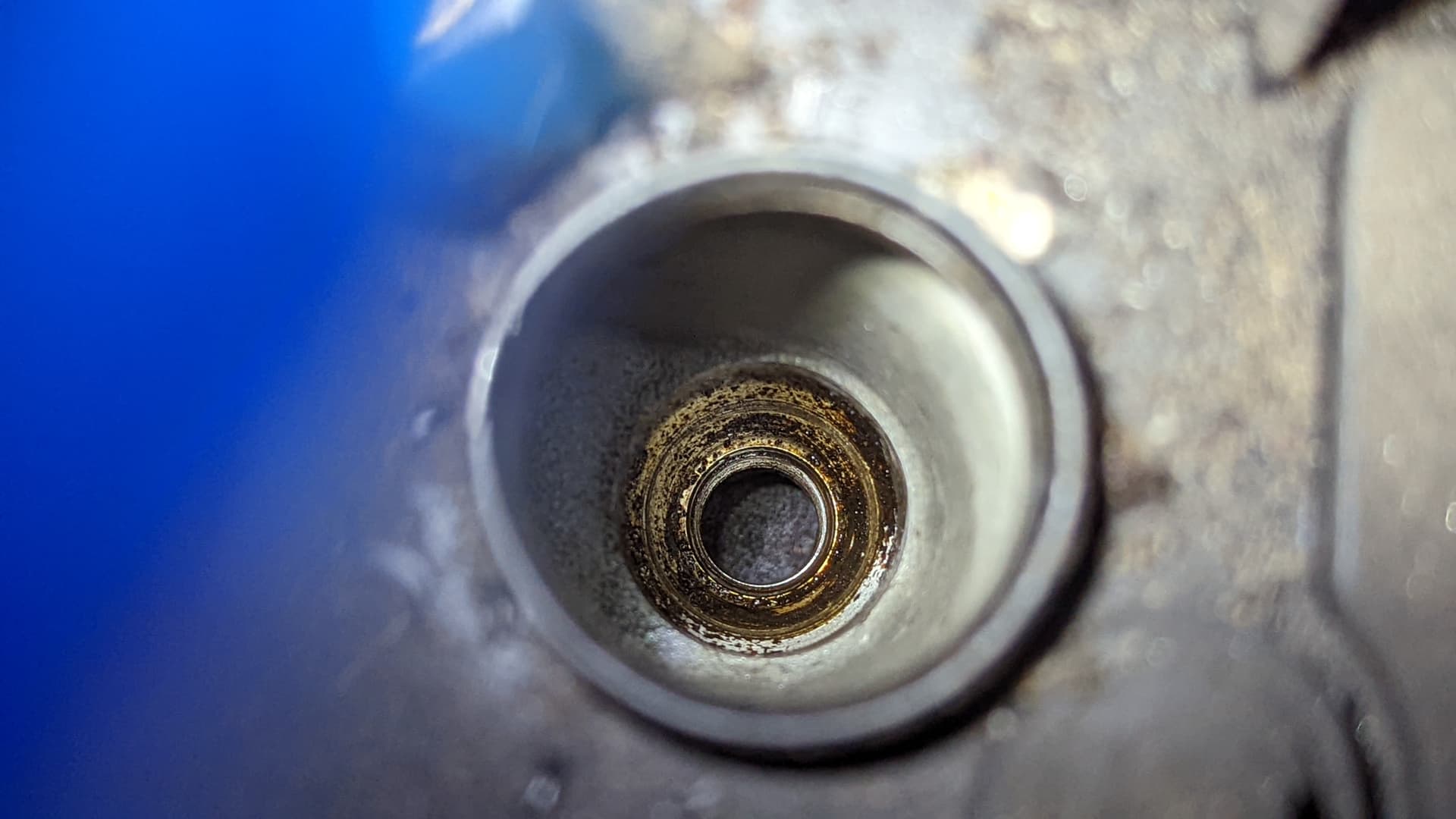

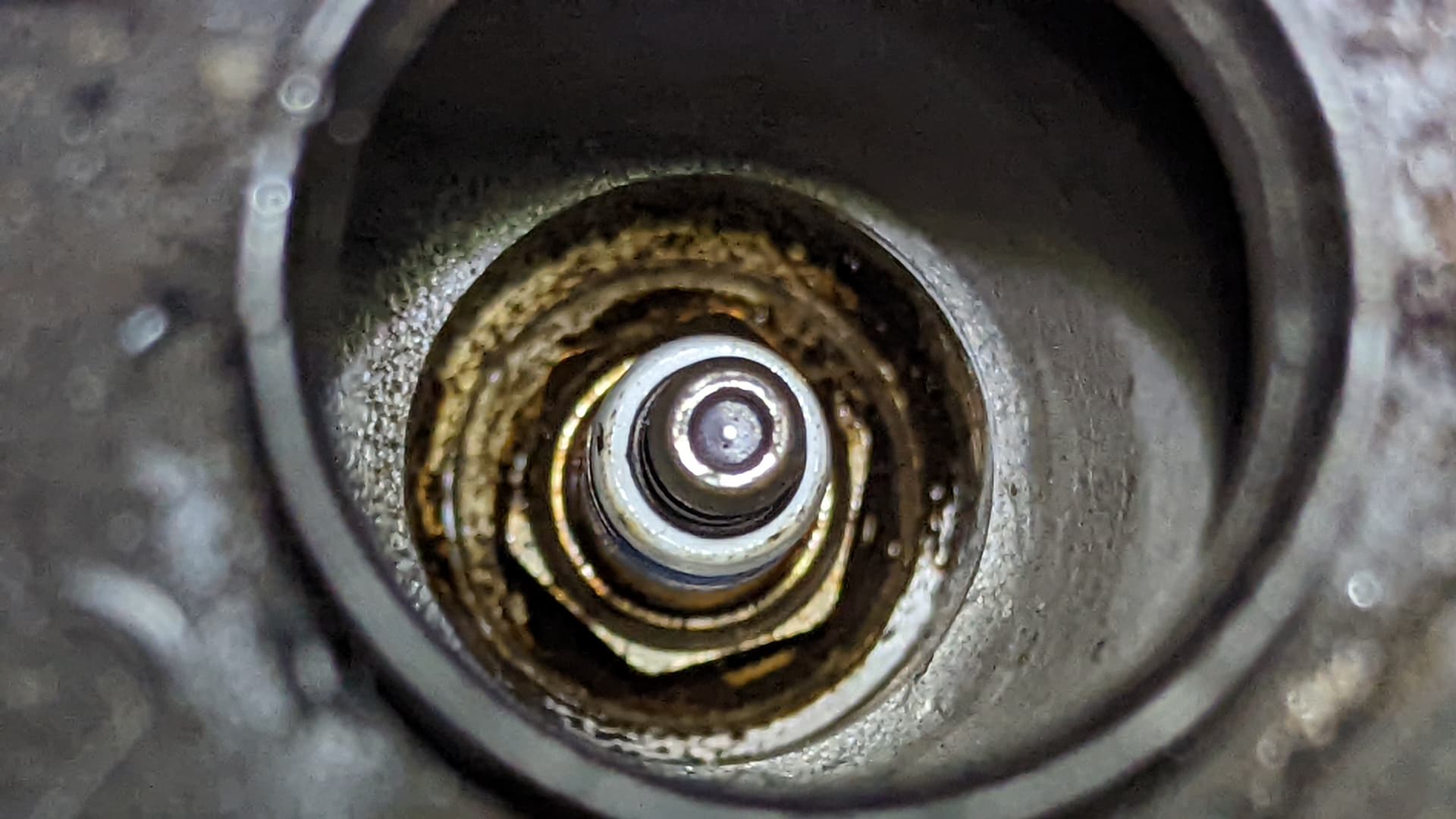

Fotos vom Zündkerzen-Ausbau (1. bis 4. Zylinder). Habe leider vergessen ein Foto zu machen nach dem Rausschrauben der 1. Zündkerze.
Nicht nur Zündkerzen-Tausch nötig!? „tiefschwarztriefendschleimig“ beschreibt die Zündkerzen 2, 3 und 4 ganz gut! :frowning:

Wer oder was genau hat den diesen „Service“ durchgeführt? Denn absolut jede Werkstatt, die eine ist, freut sich, dir alle 2 Jahre neue Kerzen verkaufen zu dürfen.
